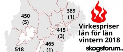

#506649Här kommer vår första statistik ur vår databas Virkesrapporten. Den visar på kartan nedan nettosnittpriser för slutavverkningar, län för län som är utförda under vintern 17/18.
För dig som läser vårt nyhetsbrev är detta ingen nyhet, vi skickade ut denna karta med nyhetsbrevet igår, men för alla andra kan det vara intressant att se de riktiga virkespriserna län för län under vintern.
Det är några saker som är viktiga att ta upp i samband med att denna statistik presenteras:
- Det är nettopriser i slutavverkning som visas, SEK/m3fub exkl moms och med avverkningskostnaderna avdragna! Det är också slutpriset för hela slutavverkningar, alltså där alla sortiment ingår. Enkelt förklarat - det som kommer in på bankkontot efter avverkning, minus moms.
- Det är många faktorer som styr priset. Några av dessa har vi (än så länge) inte tagit i beaktning. Exempel är skotningsavstånd, medelstam, terräng och så vidare. Ha detta i åtanke när du läser i statistiken.
- Priserna i kartan är medelpriser per län. Vi presenterar även djupare statistik, men det är statistik som endast de som rapporterat sina poster kommer åt - länk: Virkesstatistik
- Hela konceptet med Virkesrapporten bygger på att vi hjälps åt. Det är otroligt viktigt att så många som möjligt lägger in sina poster i databasen. Det är därför dessa rapportörer premieras med utökad statistik. Du lägger snabbt och enkelt dina poster i Virkesformuläret: virkespriser/virkesrapporten.php
Vi har nu passerat 100.000 m3fub i databasen, en milstolpe givetvis men vi behöver mer för att få bättre och djupare statistik på sikt!
Med fördel kan vi också i denna tråd diskutera hur priserna ser ut, ser du något intressant mönster? Kanske något utmärkande? Skriv gärna här i tråden!
Tipsa gärna andra om Virkesrapporten, ju fler desto bättre - dela gärna denna tråd!

#506650Och här är kartan:

#506860Detta är intressant! Men det är för lite antal affärer per län för att dra några slutsatser än. Man kan se tendenser.
