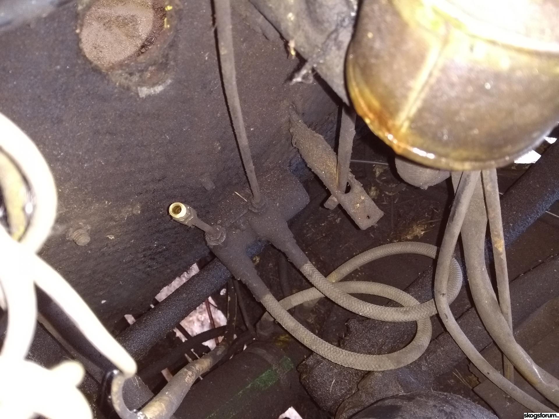

#505831 Måste nu byta det mesta i bromsväg, innan det blir dags att köra skit.
Efter huvudcylindrarna fram på hyttväggen sitter en sak som jag inte vet vad det är. Rören går in och ut igen. Kan givetvis ordna en bild, men någon kanske vet på rak arm vad jag syftar på. Bör ju vara samma som på original Valmet 702 eller?

#506014 Bild på den okända detaljen:
Högra huvudcylindern redan bortplockad
En annan fråga, det finns två olika huvudcylindrar med en viss prisskillnad, enda skillnaden ser ut att vara att den ena har två raka anslutningar och den andra har en rak och en vinklad. Spelar detta någon roll egentligen? Köper ogärna den dyrare. Bromsröret bör inte vara några problem att böja till, är även mycket möjligt att jag byter alla bromsrör ändå.

#506090 Det er en utjevningsventil som gjør at begge hjul bremser om du har sammenkoblede pedaler, også om de er litt ulikt justert. En liten pil kan gå fram og tilbake, slik at den tetter om du betjener bare en pedal.

#506114 Beroende på hur den ser ut, är det dumt att köra utan? Hittar inget hos oie. Bromsvätskan var väldigt brun och grumlig. Blir nya rör m.m.

#506138 Jeg har ikke forsøkt, men du kan risikere at den bremser ujevnt om du skal på veien. Tror den bør være der. Det skulle vel være nok om du får rengjort den?

#506174 Jodå, skall ta loss och rengöra den. Men jag tänkte i värsta fall. Jag vet ju ännu inte hur den ser ut invändigt, men förhoppningsvis går det bra att bara göra rent den.

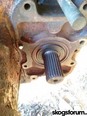

#506411 Behöver byta packboxen vid bromsaxeln. Går denna ta utifrån eller måste jag dela axeln? Och ja det är en avbruten skruv, den ska ut den med, har bara inte kommit dit.

#506414 Alltid svårt på bilder. Men visst ser det väl ut som att den ska gå att ta bort utifrån.

#506428 Knep för att få ut en packbox ur sitt säte: Borra ett par små hål i packboxen och dra i ett par plåtskruvar. Då har du något att dra i. Noga att inte borra längre än precis genom plåten.
