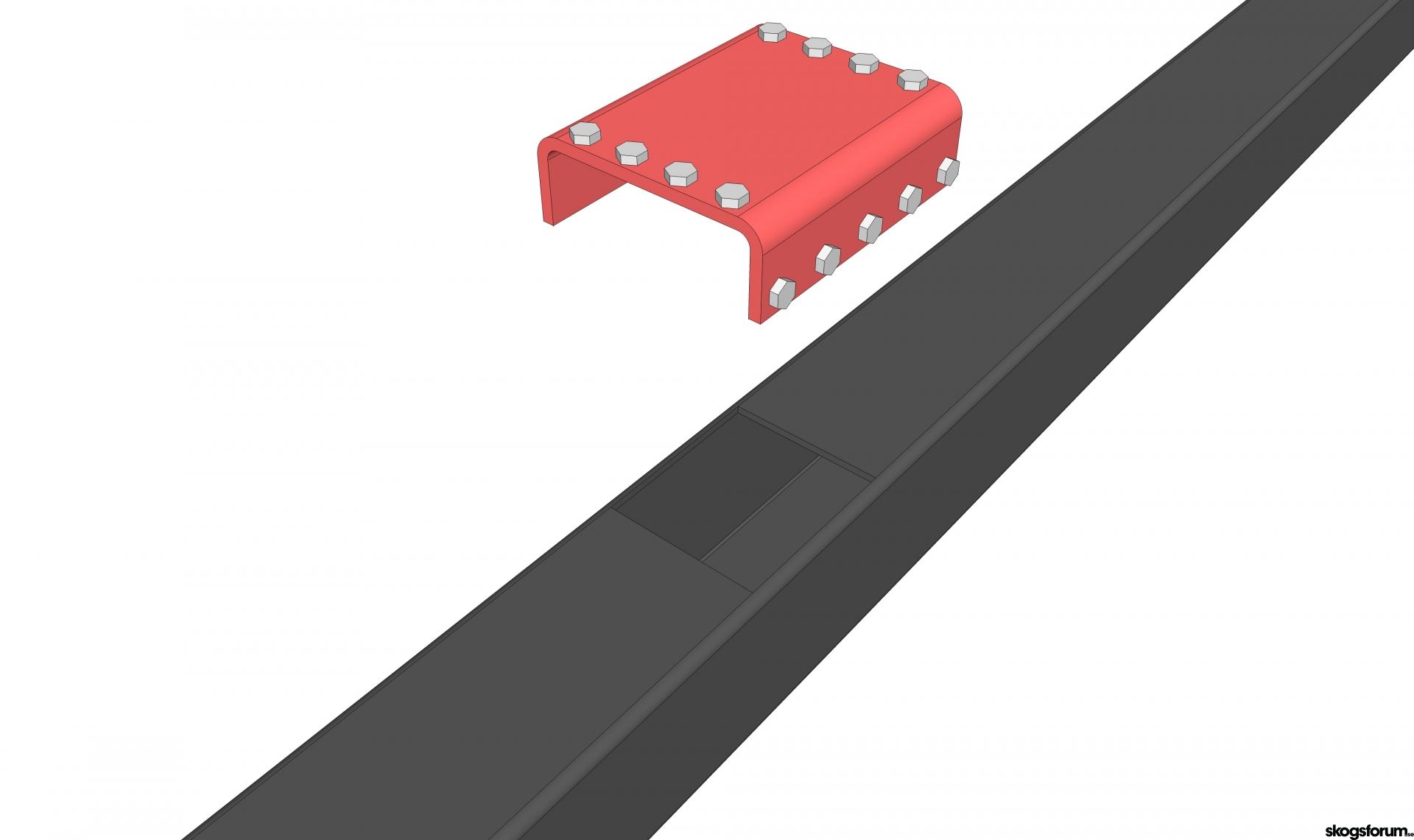

Önskar dock att det skulle vara möjligt att göra en servicelucka där blocket ligger i centrumröret. Men det är nog bara önsketänkande. Det går väl inte få en lucka där utan att äventyra hållfastheten? Skulle ju vara smidigare än att behöva dra ut allt. Kan det finnas något sätt? Ska ju vara väldigt sällan som man behöver ha ut blocket, men nu när vi redan haft ute det två gånger drömmer man om en enklare lösning om det mot all förmodan vore möjligt. Men som sagt det måste hålla. Blir förvisso bakom boggin, men om man tappar en stor sock bak på vill man att det håller, eller om man backar in i en sten eller trycker omkull en rotvälta med röret.

#497472Skarva på förlängningsslangar så du kan ta ut det där bak i fortsättningen, så tänker jag göra om jag måste ta ut det någongång.
Re: Bredda "bakvagn" till skogsvagn
#497500Om det är efter boggin, så borde det väl gå att kapa upp en öppning och sedan fixa ett fyrkantsrör som du trär över och fäster? Ju längre desto stabilare.

Kanske, skall kolla på vad som är möjligt, med tanke på att boggin kan flyttas så ändras ju avståndet, vilket när jag tänker efter gör det svårt att förlänga slangarna som tidigare nämndes då de i sitt bakersta läge skulle hänga utanför, men i sitt främsta läge skulle de var långt in.

O man skär ut ett hål på ovansidan lika brett som röret och sedan skruvar en täckplåt som går ner något på sidorna, skulle det kunna funka? Är väldigt skeptisk, men värt att fråga. Hade gärna när jag tänker efter mer haft en servicelucka.

#498243Om luckan ligger mellan boggi fästena så är det väl nästan bara böjpåkänningar upp eller ner pga bakre virkes vaggan.
med väl rundade hörn minimerar man brottanvisningar. svetsar du inget får du inga spänningar pga det.
