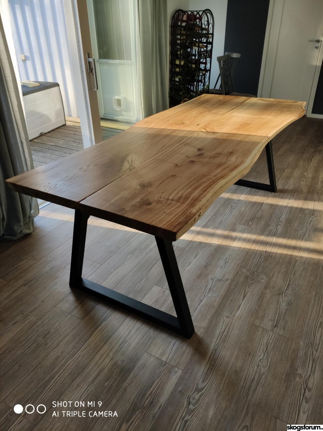

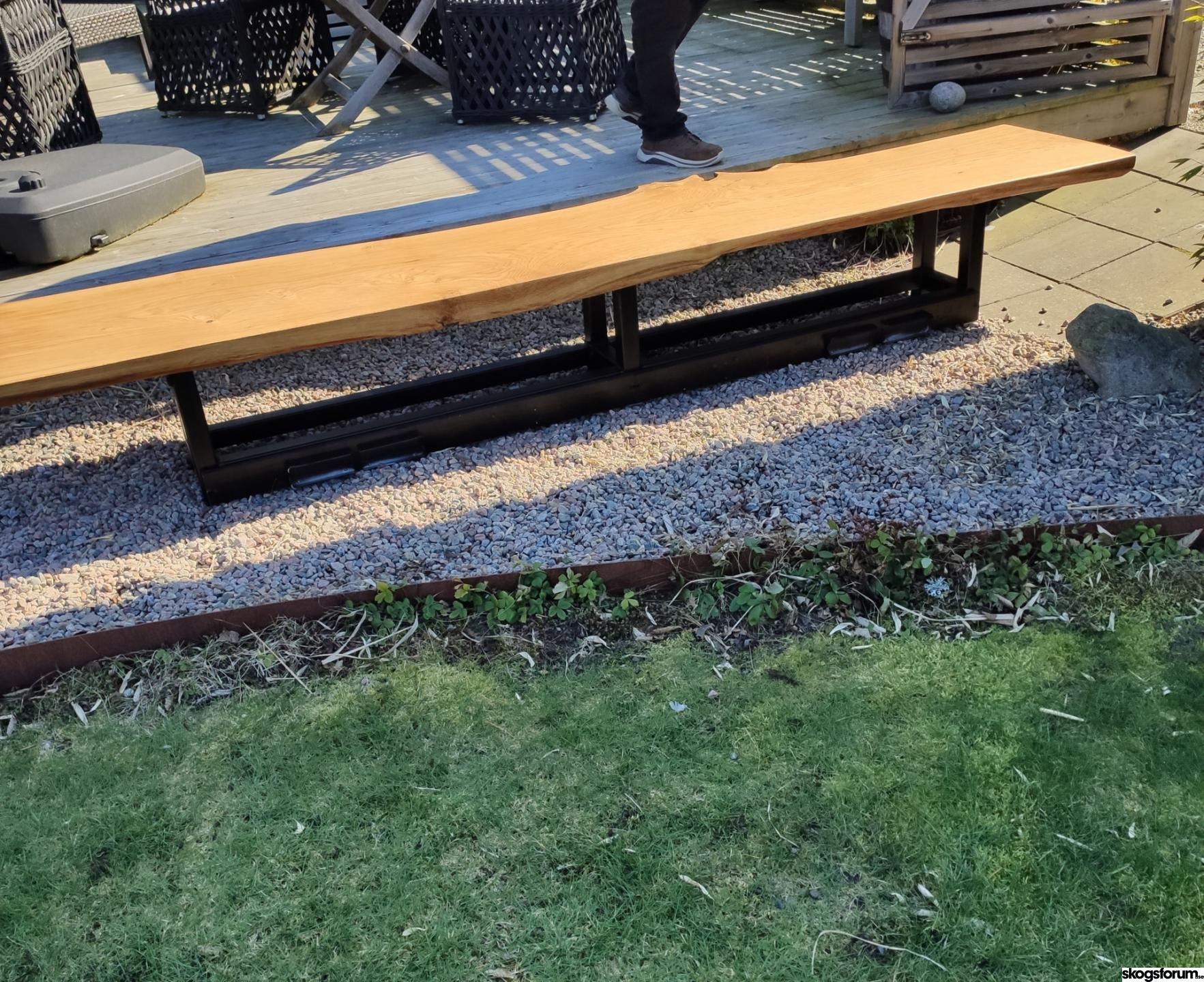

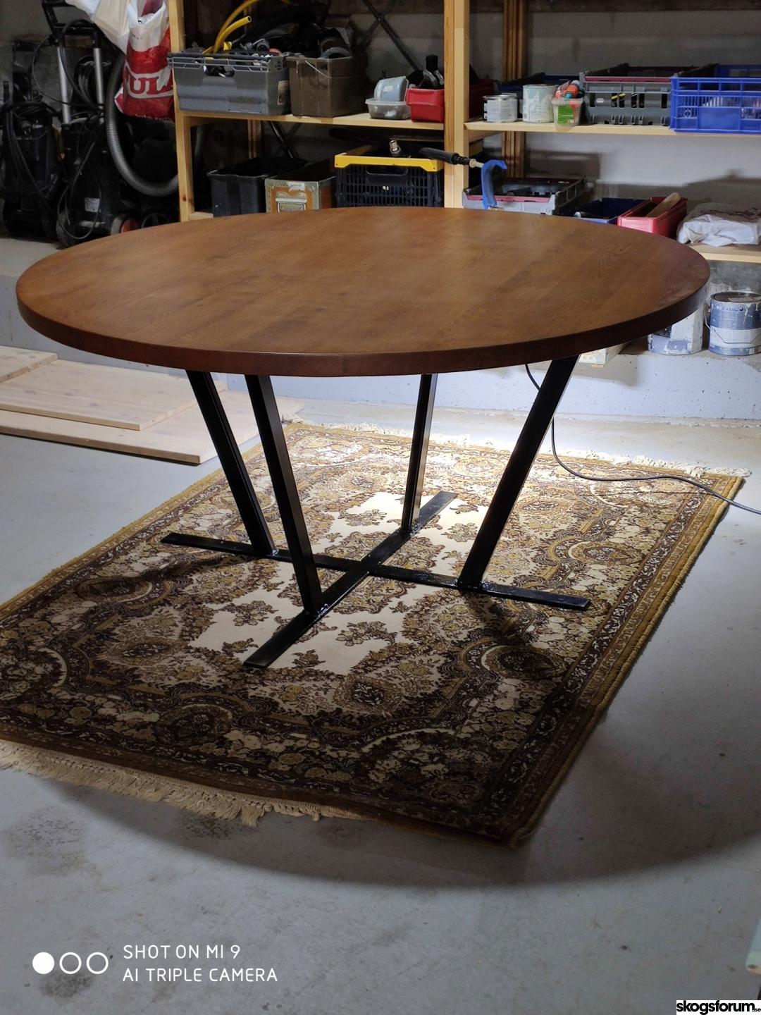

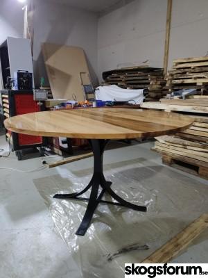

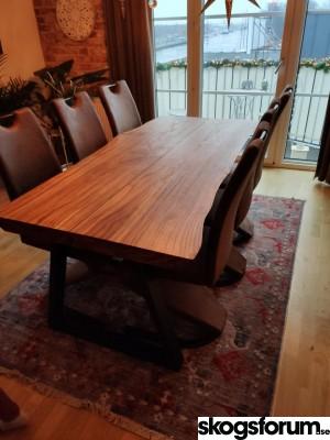

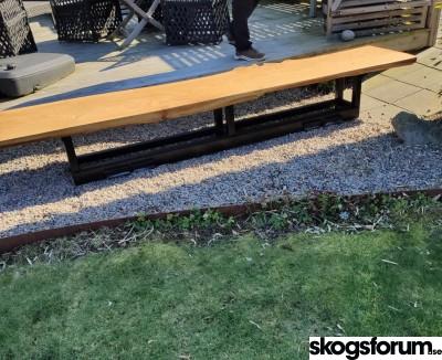

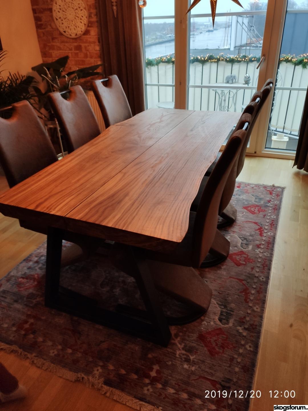

#642060[Hej , jag fäller ,sågar och hyvlar ek , sedan bygger jag bord , bardiskar och bänkar eller det som efterfrågas , ek måste sågas till skivor innan den torkat !
Re: Såga ekstock
Bert1
#642113Snygga bord du har gjort
