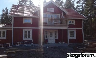

lör 25 mar 2017, 15:09#446794På tisdag är det besiktningen av huset syrran o hennes man har byggt. Jag har varit med lite grann men släkten har hjälpts åt mkt. Hade endast inhyrd snickare vid stomresning och den första veckan vi byggde väggblocken.
Men jag ska inte ha någon ära för detta, jag har bara varit dräng...

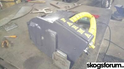

En ytterligare skapelse tillkom ikväll. Farsan behövde en hållare till surfplattan och denna uppenbarade sig. Med lite mer finish så skulle den nog tillochmed gå att sälja.
Tycker jag fick till en grym presentationsfilm också, draknästet nästa!
