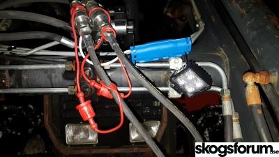

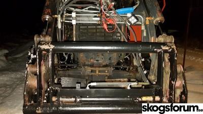

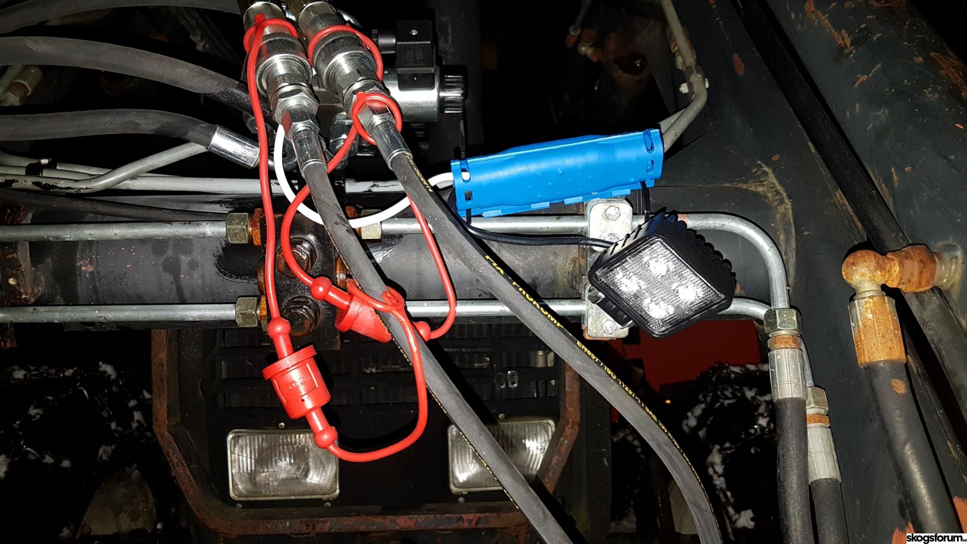

#441434Monterade en led-strålkastare på lastaren som lyser samtidigt som jag håller in knappen till 3:de funktionen. Perfekt när det är mörkt och bökigt att få på redskap och se att låsningen är ordentligt i.

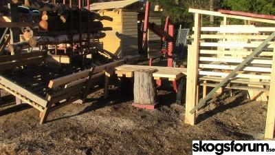

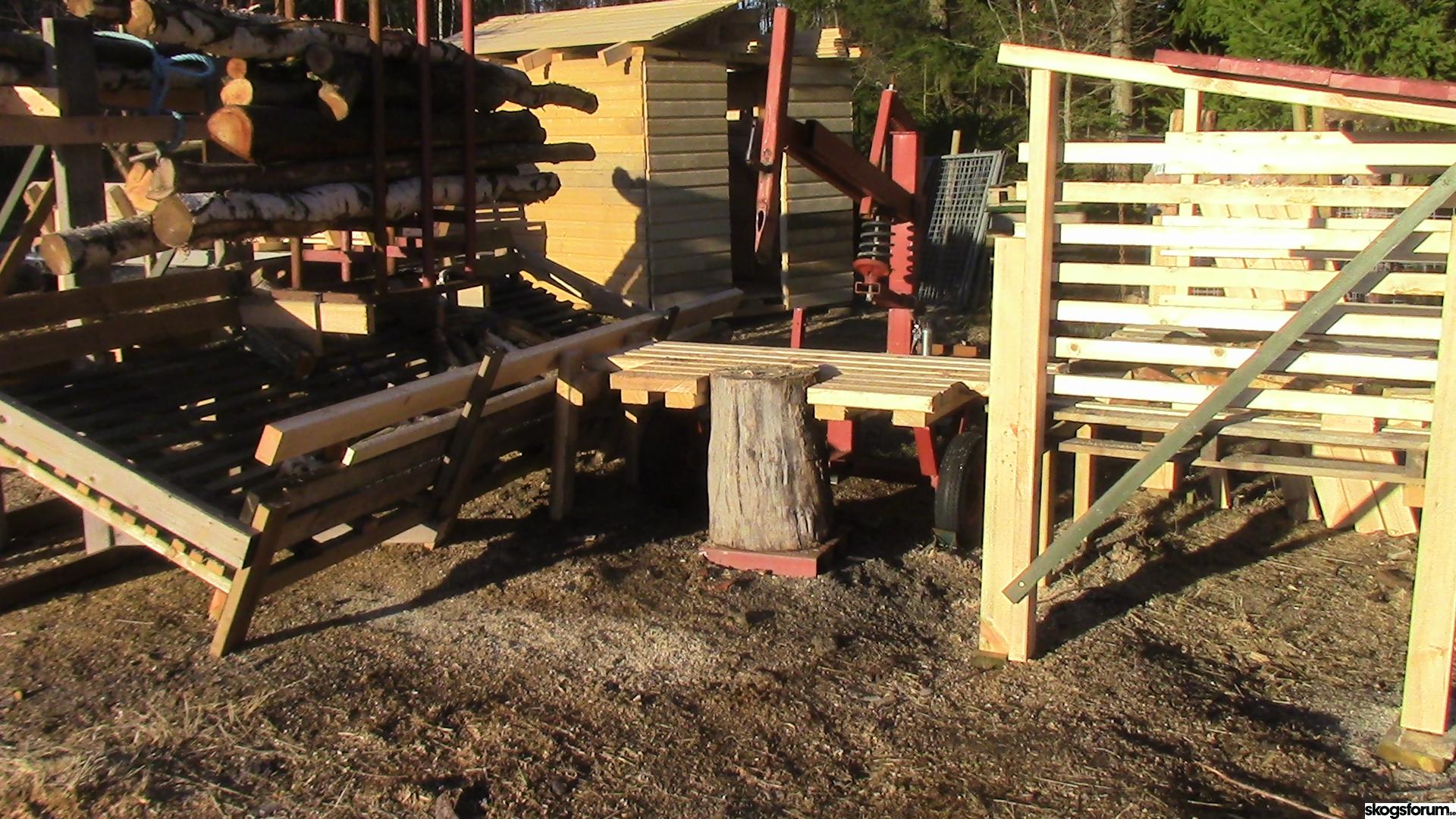

#441724Knåpade ihop en variant på Ingmars klyv. Provkörde den i helgen och den funkade väl ok, men jag upptäckte att jag måste förlänga bordet "mot mig" så inte veden ramlar ner på marken hela tiden. Den kärvar lite i leden också så det går lite trögt, men det sliter nog till sig med tiden. Funderar på att modifiera yxhuvudet lite också, det är ingen riktig klyv-profil på det (tog ett gammalt jag hittade bara). Det positiva är att jag har alla fingrar i behåll efter premiär-körningen.
En liten film på skapelsen blev det iaf:
#441730Ser bra ut @tommyk :-BD
Men som säger, lite stel i leden.
Vilken vikt har du över yxan?
Jag har byggt fyra av Ingmars klyv, och provat olika yxprofilar.
Har kommit fram till att klyvyxprofil inte funkar. Bäst är en grov,
gammal yxa som man holler bra skärpa på.

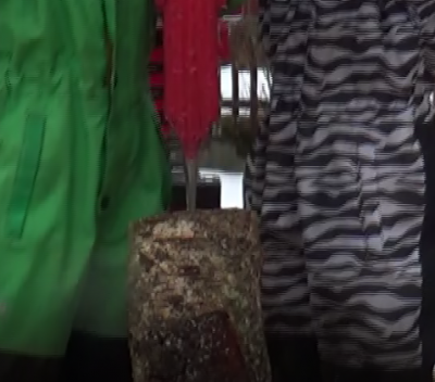

Jag har inte kontrollvägt, men vikten borde ligga på ca 27-28 kg. Siktade på ca 30 kg, men resonerade att det är enklare att lägga till vikt i efterhand än att ta bort, så jag hamnade nog medvetet lite i underkant. Bra att veta om yxprofilen! Fick fram en halvdålig bild på hur min yxprofil ser ut nu:
Den är jämn-smal den första decimetern, så jag får driva i yxhuvudet 10-15 cm innan veden spricker ordentligt, vilket känns onödigt (vet inte hur jag tänkte när jag gjorde den :???:). Yxan är i alla fall gammal och skärpan är det inget fel på :)
#441743Den är nog lite väl smal, skulle jag mena, men att den är vass så den skär sig genom kvist, är bra.
Här är en bild som viser yxan på den jag använder själv. Har gjort liknande på dom andra.
Ett gammalt yxhuvud gör jobbet.
Smart att tänka genom logistiken, så man inte får hämta klabbar på marken hela tiden :wink:

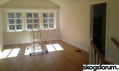

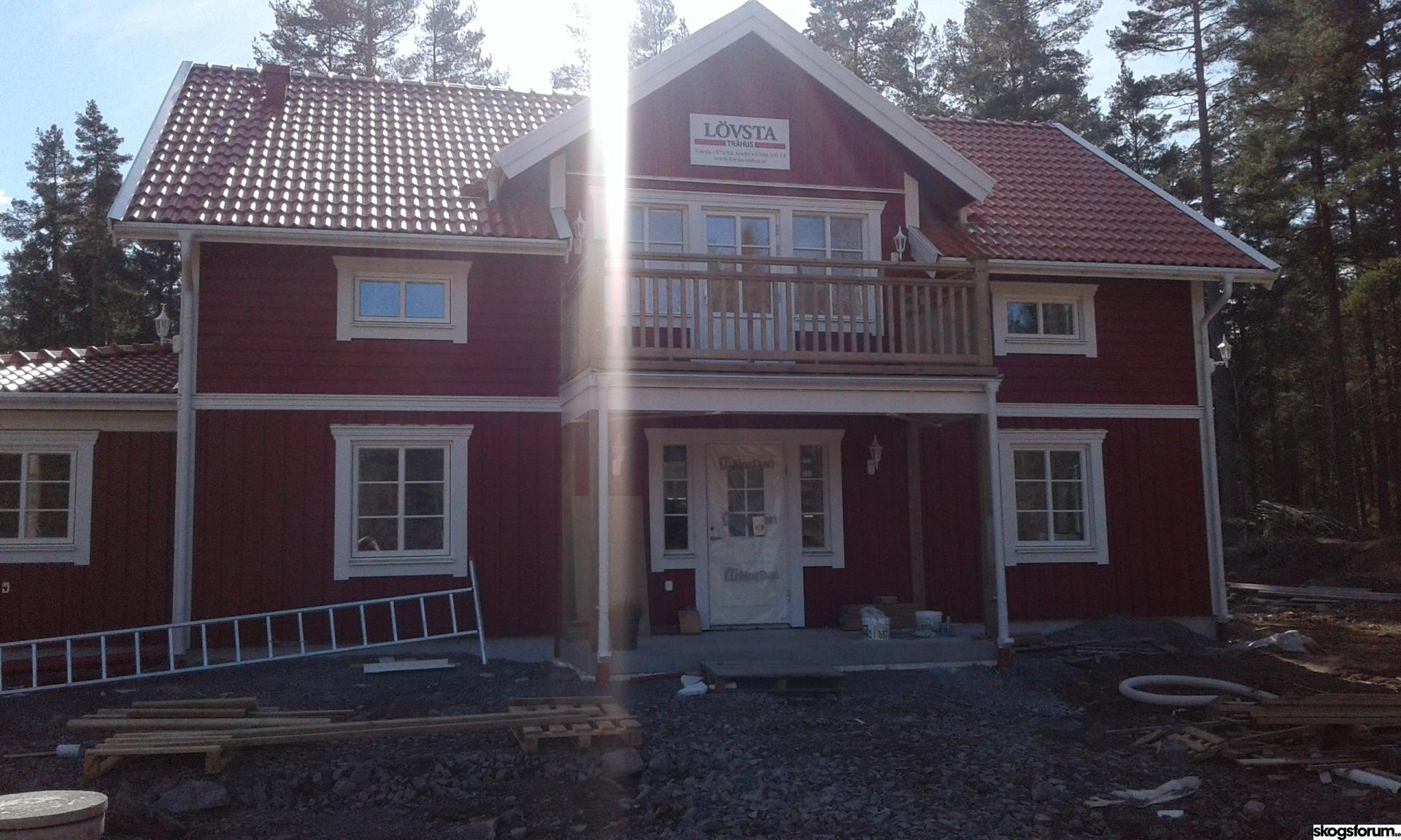

#446794På tisdag är det besiktningen av huset syrran o hennes man har byggt. Jag har varit med lite grann men släkten har hjälpts åt mkt. Hade endast inhyrd snickare vid stomresning och den första veckan vi byggde väggblocken.
Men jag ska inte ha någon ära för detta, jag har bara varit dräng...
#446796Ojdå, det var inget dåligt palats :grin:

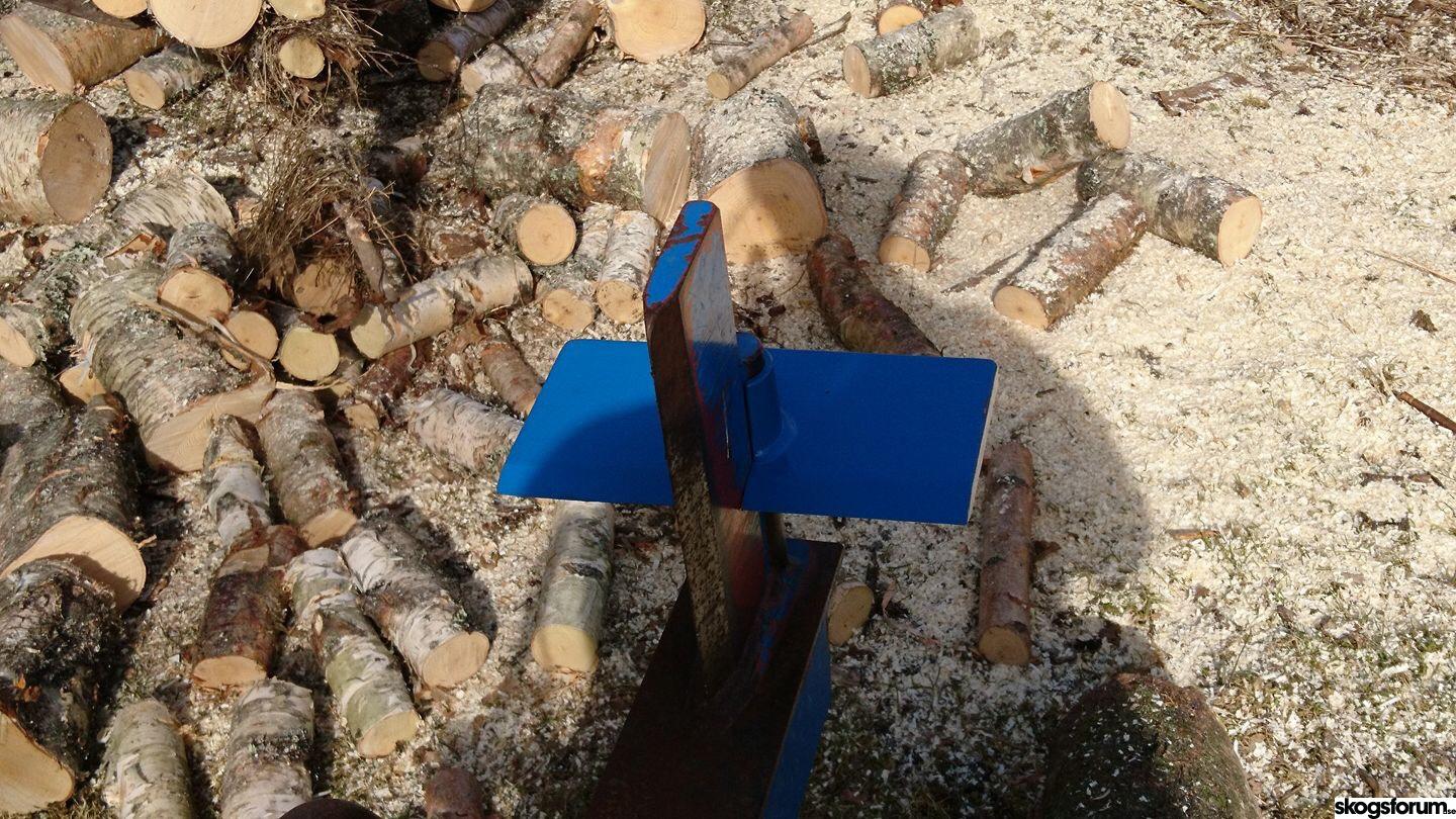

en fyrklyvskniv till vedklyven provkörde den nu funkade bra

#446923En Ne-Ma klyv.

ATK skrev:En Ne-Ma klyv.
ja det stämmer bra det
