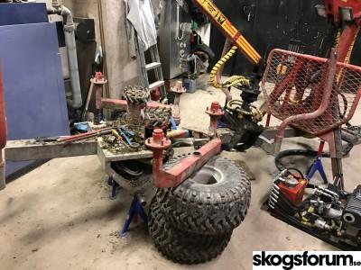

#433406 Dags att byta bussningarna till boogien. Efter en massa värmande å bankande så släppte iaf låsringen tillslut sen var det 1h bankande för å få ut de 4 kopparbussningarna. Tyvärr inga bilder på de gamla bussningarna men kan säga att ja förstår varför det har glappat endel 8)
Demonterat
