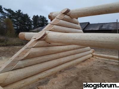

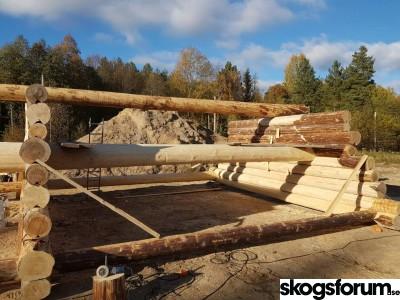

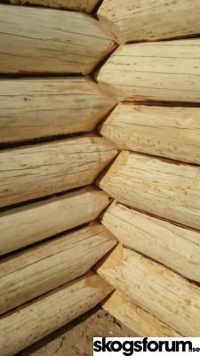

Brannäs skrev:Här kommer några bilder från mitt pågående projekt. Ca 140-årig tall från egen skog är grundmaterialet. Stocklängden är 7,2 m, och takhöjden blir drygt 6m där inte loftet är. I dagarna kommer plattan att gjutas, och i januari plockas förhoppningsvis huset upp! Av det roligaste jag gjort med egen skog[SMILING FACE WITH OPEN MOUTH AND TIGHTLY-CLOSED EYES]
Snyggt. :-BD
Tack för att du delar ! Snyggt ! Inspiration deluxe !
Hur många stockar går åt till ditt bygge och hur stort blir det när det är färdigt ?

#423720Tack! Det har gått åt ungefär 65 stockar, och golvytan (innermått) blir 610x610 cm. Överlag är det ganska grova stockar, så höjden kommer att bli imponerande. Återkommer med flera bilder!

Brannäs skrev:Tack! Det har gått åt ungefär 65 stockar, och golvytan (innermått) blir 610x610 cm. Överlag är det ganska grova stockar, så höjden kommer att bli imponerande. Återkommer med flera bilder!

#423737Fint med rundtimmer och smart att skära ut för takpanelen, det missade jag på min stuga.

#423755Riktigt fint arbete du lagt ner brannäs! Tänk om man kunde göra något liknande, himla kul det hade varit. Gör du det mesta själv? Hur lång tid har du planerat för sett fina projekt.

frågande och vetande skrev:Riktigt fint arbete du lagt ner brannäs! Tänk om man kunde göra något liknande, himla kul det hade varit. Gör du det mesta själv? Hur lång tid har du planerat för sett fina projekt.
Jag har haft förmånen att få gå bredvid timmermännens häxmästare och motorsågen Maradona! Suger åt mig alla tips och trix, för att sedan eventuellt kunna timmra en huggkubbe själv..... All ytfinnish (handbarkning, lipning av innerväggar ) har varit mitt ansvar. Därimellan har jag försökt memorera en erfaren timmermans stockval, långdrag, knutritning och motorsågsteknik. Handbarkningen tog ca en vecka, och väggslipning med vinkelslip tog nog också en vecka. Själva knutningen tog nog lite drygt tre veckor.
