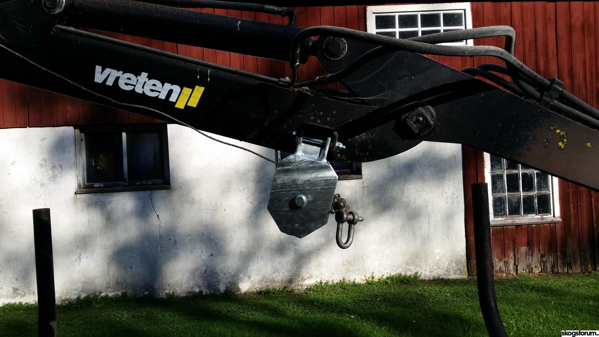

#409016Efter att wireblocket (resterna av det) ifrån kranen legat till sig lite på golvet i traktorn under ett par år kände jag att det var dags att ta tag i problemet. Kopierade väl mer eller mindre designen rakt av men gick upp lite i dimensionerna på materialet. Tror vi tog 4 eller 5mm plåt till sidorna på blocket istället för den gamla som var väl klent dimensionerat med 3mm. Hjulet kunde vi återanvända. Jag ville lacka det svart först som orginalet och som kranen men min bror som är plåtslagare och har möjlighet att galva detaljer övertalade mig om förträffligheten i att galva så mycket man kan. Och så här i efterhand måste jag erkänna att det faktiskt ser helt okej ut även monterat på kranen, det bryter av lite. Plus att det håller bättre än lacken skulle gjort vilket är ett plus :wink:
