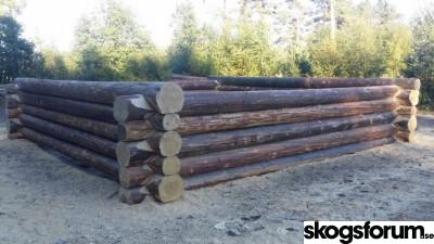

Brannäs
#423684Här kommer några bilder från mitt pågående projekt. Ca 140-årig tall från egen skog är grundmaterialet. Stocklängden är 7,2 m, och takhöjden blir drygt 6m där inte loftet är. I dagarna kommer plattan att gjutas, och i januari plockas förhoppningsvis huset upp! Av det roligaste jag gjort med egen skog[SMILING FACE WITH OPEN MOUTH AND TIGHTLY-CLOSED EYES]
