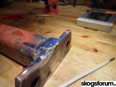

Svetsade ett stödstag som hör till traktorlyven till en kompis - märkligt att
gubben inte svetsar själv efter femtio år på en gård och i skogen. :lol:
Nu skulle det holla till näst gång det går sönder :wink:

#409888 Man kan ju undra över vem som har svetsat staget första gången ??
Klyven är väl för gammal för modern CE-märkning, denna typ av produktionsfel ska vi som köpare egentligen vara garanterade att slippa hela maskinens livslängd.
Är det en apparat från känd tillverkare borde han få reda på sina brister.
Jag minns att för länge sen fanns en smed som kallade sånt för "bäversvets"!

Vet inte tillverkare, men den är gammal och har fått mycket stryk.
Men "bäversvets" är ett bra namn på den ursprungliga, eller som jag sa när
kompisen kom med den: Det är ju bara en "hönskit" i varje hörn :wink:
Annars så är ju pinnsvets bra om man har bra elektroder och man jobbar enligt boken, gör rent och inte har bråttom. Men det allra viktigaste är att man svetsar ofta så det inte blir "borta fra handen". :wink:
