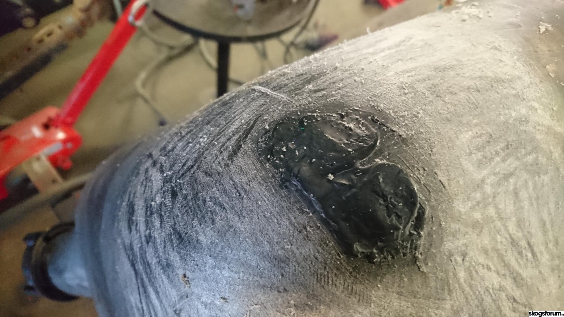

#408590Nu var det dax för specialaren igen
@husqvarna_med_sthil
Fast denna gång var det inte skit i tanken.
Var visst jobbigt att slanga, så buset skar upp tanken. 😡 😡
Rengöring och sen smälte vi igen tanken.
En gammal dunk fick offra handtaget så vi kunde lägga på mer plast.
Slipa och på med glasfiber.
Imorgon kommer testet. Då har det härdat och diesel ska fyllas på.

Re: Dagens Service
#409170Såg traktorägaren sabotaget, så att dieselpumpen inte hann köras tom eller blev den torr direkt vid tanksabotaget? Följfråga finns det risk för pumpras nu då?
Slutligen fint lagat, ser bra ut!

Re: Dagens Service
#409186
Hema skrev:Såg traktorägaren sabotaget, så att dieselpumpen inte hann köras tom eller blev den torr direkt vid tanksabotaget? Följfråga finns det risk för pumpras nu då?
Dom som slangade fick inte med sig allt. Utan det var en pöl med diesel under traktorn. Så den startades aldrig innan 5 liters dunken kom dit.
Hoppas det håller så inte plasten delar sig eller spricker med tiden.
Nya tankar fanns inte att köpa och begagnade var slut.
Re: Dagens Service
#409188
jannee skrev:Finns INGET som är omöjligt för Erre :grin:
:grin: :grin:
Jo! Alldeles för mycket!
Men vissa saker måste man ju bara testa innan man vet. :wink:

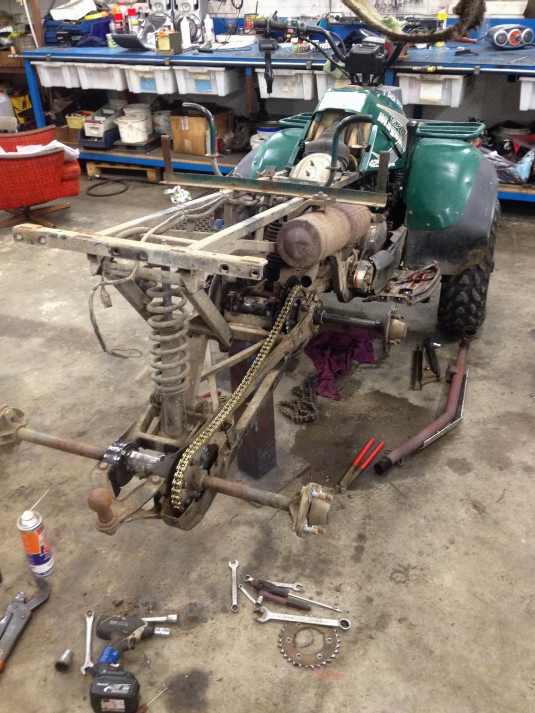

Førland
#409587Byttet drev og kjeder på min polaris magnum 425 6x6,så nå er den klar for nye oppdrag

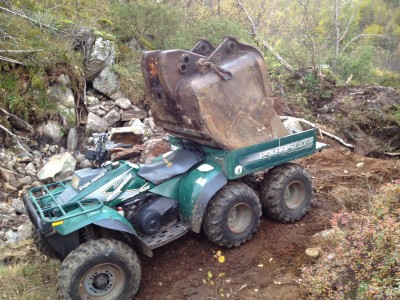

Elfving
#409602Det känns lite farligt att sitta som förare med 700 liter bröyt skuff 20mm bakom nacken. Kan inte riktigt sätta fingret på farligheten, men inte ser det kofortabelt ut i af!
