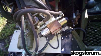

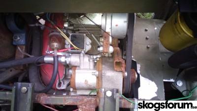

#400970På våran hembyggda 4x4 så använde vi en servopump från en Volvo 740. Körde med Volvo 240 först men den gav mindre. Motor 13HK (kines) driver fyrhjulingen, generator, och även hydrauliken. Det är en remskiva på motorn och rem till pumpen som driver en hydraulmotor med direktdrift på trumman. Det blev en större diameter på trumman än på version 1. Vet inte dragkraften men den drar full tillräckligt för att lyfta upp dom största stockarna. 5.5 HK borde räcka för att driva en winch. Bra att ha effekt i överskott om den ska uppgraderas senare.

#401315Ska försöka ta bilder på drivningen av pumpen imorgon.

T24X4  Firar 10 år som aktiv medlem på skogsforum!
#401358
Re: Atv vagn med hydraul vinch
#401445
T24X4 skrev:
Minst sagt spännande! Kanske värd en helt egen tråd? :)
