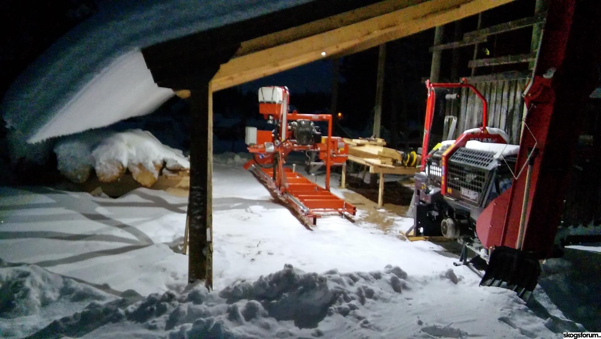

Såhär ser det ut med två 20w LED rakt ovanför sågen.
