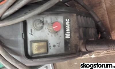

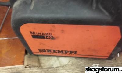

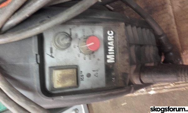

Amatörhuggare 62
#347541
Detta är en kanonbra svets.
Det är bara att köra,
Men den är ju lite dyrare ,Förstås.
Funkar bra till elverk, eller upp till 3 förlängningskablar.
Dock då av proffskvalitet.
