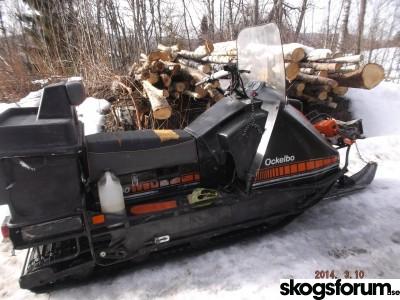

#341005Intressant ide´ :grin: Men med styrhjul i stället för skida tror jag inte på tyvärr. Jag har sätt ett klipp på youtube med ett gummihjul typ skottkärra!! En Ockelbo 8000 är väldigt svårstyrd på glatta snön och jag kan tänka mej att den blir nästan omöjlig att styra på barmark. Diffspärren är ju alltid i :roll: typ. Nedan min Ockelbo!!

#341045Den diffsperren er nok veldig til å stole på har jeg forstått,har aldri kjørt tobander selv men forstått at de er tungstyrte.Var derfor jeg tenkte å gå for stort hjul m.væske/mye vekt .Kanskje det går å få hjulet noen cm fram,da vil den ha større styrekraft.
Jeg ser forslaget m.kjelke/rammestyring-det hadde vel blitt argeste elgtrekk i Norge,man mye jobb/delejakt og kostnad trolig.
Jeg er veldig glad for inspill.
