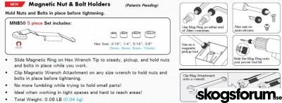

#236834Hej.
Ett utmärkt hjälpmedel är denna magnet som enkelt fästs på resp. nyckel. Fungerar dessutom med insex-skruvar. Säljs av bl.a. Svetscenter.
http://www.stronghandtools.com/stronghandtools/products/magholder.php

#236944Tack för alla svar. Magnethållaren från bl.a. Bacho verkar vara vad jag behöver. Har beställt en 79 kr + frakt så jag återkommer efter den är testad.
http://www.automotorsport.se/artiklar/n ... -svordomar

#236947
ah4 skrev:http://www.stronghandtools.com/stronghandtools/products/magholder.php
Ingenting för mig, använder mest rostfria brickor, muttrar och skruvar.
Det blir nog till att fortsätta med fett, tape, strippor och körnslag.
