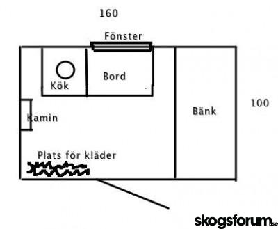

#205538Ja, ett lite gaskök man kan ställa burken med bullens pilsnerkorv på! :D Men vad tror ni, hur stort räcker det med att man har? Ej för övernattning alltså?

#205540Byggstorlek?,,,
Jag skulle inte gå något under 2x3 m och givetvis bygger man så att det går att övernatta.
Re: Huggar koja
#205572Beror ju på, om du bara skall ha det att sitta en stund, ta lite värme, käka matsäck och slappna av så räcker det ju att det rymmer dig bekvämt sittande, plats nog att hänga av en del kläder utan att det droppar på knäna och så plats för matsäcken och gasolköket.
1,2 x 0,9 som du föreslog tror jag är i underkant, säg 1 x 1,60
2 x 3 m är väl flådigt och bra men inte om man skall få upp den på vagnen och ta den med då behöver den ha ett eget hjulställ.
Re: Huggar koja
#205581Jag tänker som så att man skall kunna bygga den av 5 skivor plyfa och en tp20-plåt samt lite 95x45... ;) Det som blir spill gör man inredning av. En liten byggarutmaning, helt enkelt!
Så 1,2 x 1,2 i yttermått, och dubbel plyfa till golvet. Bänk och bord bygger man av det som kapas för ett lutande tak. Räkna på! :D

Re: Huggar koja
#205623120x120,,,, det är ungefär som ett "enpipigt" utedass i storleksomfång.
Tottes förslag kan däremot funka om man stretchar ut lite och gör en "långvägg".
Re: Huggar koja
#205635Tja, ark eller huggarkoja. Kalla det vad du vill.
Skogshuggarn, skall du ligga och vila eller skall du jobba? Du får givetvis bygga så stort så att du får plats med en 60" LCD-skärm, men för mitt behov räcker det med att kunna komma in och värma sig när man filar kedjan samt äter lunch. Byta kläder är plus, men då får det vara välplanerat 1,2 x 1,2.
Vår gästtoalett med handfat och badrumsskåp (och dass då) är 1,05 x 1,05 ungefär. Känns inte särskilt trångt. Och då kan man inte ens se ut. :-)
Re: Huggar koja
#205647@Mangan. Det är många ggr som man varit kilometervis ute i skogen efter mörkrets inbrott och jobbat då man önskat sig en koja m övernattningsmöjligheter.
Behöver inte vara märkvärdigare än en väggfast brits som man med fördel kan fälla ner, men då bör kojan iaf hålla personlängd åt något håll.
:Bara en enkel påpekan så att du inte ångrar dig att du tog till förlite när det ändå ska byggas nytt.
