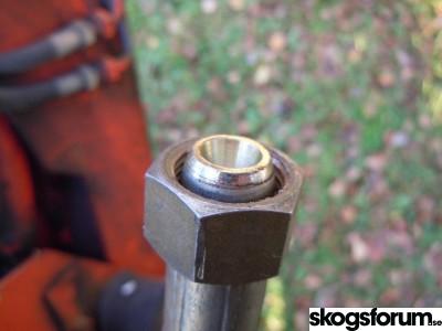

#187940Nu börjar det närma sig den ofrånkomliga tidpunk när div slangar behöver bytas.
Någon som vet vilken gänga/dimension dessa udda saker har.
Konan i slangkopplingen är inte rak utan rundad, mutterskallen 24 mm, gänga utv 20 mm, inv 18,5-18,6 och samtliga slangar i grävaggregatet som jag tills trott vara italienskt, är märkta 5/16".
Adapters mot ventilpaket Rexroth har utv. gänga 22 mm.
Skulle om möjligt konvertera till 3/8" R-gänga som flera hydraulcylindrar i agg. har
Vid googl med 5/16" hamnar man ofta på hydraulstyrning av båtar eller högtrycktvättar.
Ett tips om någon som säljer dessa adapters, kopplingar?

En rättelse adaptern in i ventilpaketet skall vara 1/2" BSP med tredobricka (eller motsvarande). Såg senare vid hel borttagning att det nu sitter en med konisk BSP, tätad med gängtape (grävagg har varit mer än 10 år i Norge)
Nu återstår frågan om presskopplingen på 5/16" slangen; sätet är betydligt djupare än tex fransk metrisk, JIC med BSPP gänga osv.
Den befintliga presskopplingen bottnar i andra std. säten så tidigt att muttern inte når fram till gängan i motstående del. Eller mao. konan i presskopplingen sticker ut så mycket att den inte hittar någon ny partner.

Dom två passar i varandra men jag tvivlar på att det går att hitta nya presskopplingar med denna ovanliga lösning. Det är 8 slangar mot ventilpaketet som har illavarslande sprickor.
Om jag ansluter 3/8" press + slang får jag bara problemet i nästa lösvinkel eller övergång till rör/nästa slang.
Jag skall kolla igenom Hydroscand, vad jag behöver nu är 8 adapters från denna gänga till BSP, plus några för framtida slangbrott.

#190588Nu har jag frågat tre olika personer som är hydraulkunniga.
Den förste trodde vid en ytlig titt att det var en äldre DIN + fabrikat(som jag glömt) men vid närmare granskning blev svaret " nej det är det inte, det är ju metrisk gänga med dimensioner i tum".
Den andre sa "typisk Japankoppling med metrisk gänga, vi har den inte men den är vanlig på japanska minigrävare, Hydroscand fixar sånt".
Tredje, Hydroscand " En ovanlig lösning som vi aldrig sett tidigare , metrisk gänga, konor och mått i tum som vid rördragning, minigrävarna har ett helt annat system"
Experterna ville inte ge några garantier för att återanvända stolpen, den har ett mått före pressning och ett mindre efter. Risken skulle finnas att slangen släpper, om man nu ens kan hitta en slang som stämmer mot den gamla stolpen.
Vid min invändning att det rör sig om 160 bar så skulle det kanske hålla.
kl-820 skrev:Nja, jag kan ju se fel men har inte vinkeln på paketet plan botten?
Hankonan i presskopplingen är rundad(syns på bilden), honsätet fasat till ca 60 grader(svårt att se på bilden).
