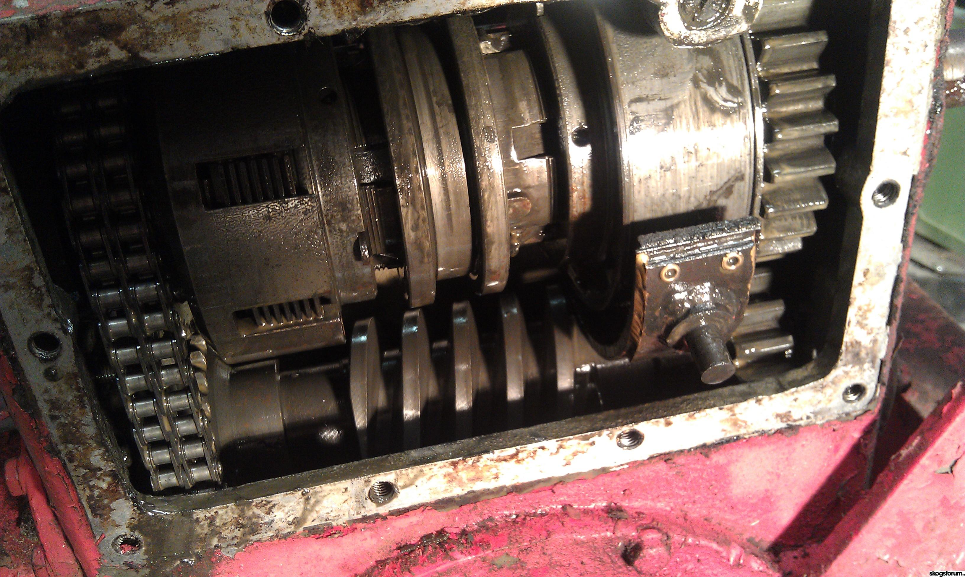

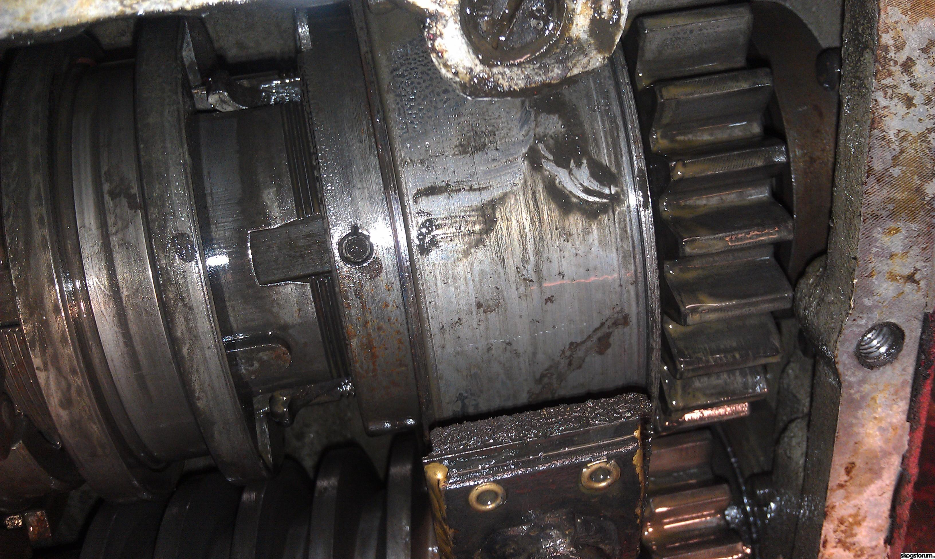

#135835Då är den något isärmonterad och det ser ut som om det kanske blir en väldigt kort tråd. Eller en väldigt lång :???:
Se på bilderna nedan, nog ser det som om det är ett bromsband/slirkoppling som kan justeras med en skruv utifrån, allt som behöver göras alltså, om nu inte justerskruven är i botten för då är väl bandet slut. Fast det verkar inte så idotsvårt att byta, om det nu går att hitta ett. Annars så ser det mesta bekant ut sen jag rotade i växellådan på traktorn, till och med växelföraren känner jag igen (fram/back) :smile:
Så fråga 1 får bli: Vad tror du, är det så enkelt som att dra åt skruven några varv?
Fråga 2: Det ska vara olja i den, allt har runnit ut. Hur mycket tror du det ska vara i den, upp till inspektionsluckan kanske? (någon manual finns förstås inte och vad det är för sort har jag inte kunnat utröna).

#136048Lär ju fortsätta monologen om vinschen, då det kommer fram en del bra. Nu, med Sepsons hjälp, förstås jag hur den fungerar. Problemet med att den stannar och slutar dra, trots att kraftaxeln roterar, beror på att lammellpaketet är slut. Lösningen, om nu ingen redan gjort tricket på min vinsch tidigare, är att vända på linan så den drar in ovanifrån i stället för underifrån! :surp:
I och med att jag nu har en fuingerande lyft (behövde plugga hydrauluttaget) så blir återmontaget betydligt enklare. Fast mest kanske att nu är allt uppsmort och rengjort.
