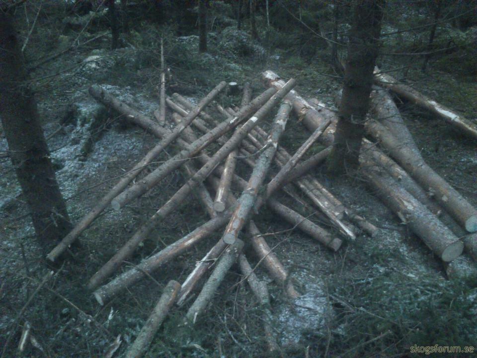

#155129
så när det ser ut såhär ska man kunna rulla då med?? :) tar juh hur lång tid som helst att få till ett bra lass när det ser ut så ;)

Skogshuggarninorr35
#155145
:grin: ser det ut så där är det dags att skördarföraren lär sig sortera
