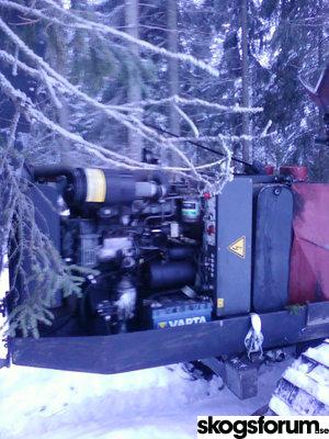

#99130 "Fint processorbygge! Kan du vänligen komma med lite tekniska detaljer?"
Tack! Självklart!
"En terri 2020, den har väl kubotas 850 cm3 motor med dryga 20 hkr?"
Ja, det är i underkant, i den snön som var när bilderna togs (knädjupt) så var det väldigt trögt trots vagnsdrift...
"Är det en extra hydraulpump för aggregatet?"
Ja, egen pump och egen motor (egen el), den sitter i den svarta lådan längst bak, en Perkins 4 liters från en BM-tröska. +70hk, det är lagom, tvekar lite ibland när man har tunga träd så att aggregatet nästan kommer upp i hastighet (= max tryck, nästan max flöde)
"Är det konstant-tryck eller rundpumpning?"
Avlastat konstanttryckssystem, 50/250 bar
"Vad ger pumpen för flöde?"
90l/min vid 2160 rpm c:a
"Hur är det med drivkraften i aggregatet? Räcker motor- / hydraulkraften till i kvistningen?"
Det är en jädra fart i detta aggregat, när vi körde vindfällen efter stormen så var det svårt att få loss en del stammar med kranen, men lyckades man bara få dem mellan rullarna så rök de loss... Är det riktigt risiga stammar är det bäst att kvista översidan, oftast blir det problem med sista biten annars då den inte har så stor levande kraft, rullarna slirar. Ofta kvistar jag de två sista bitarna tillsammans innan jag kapar om de är risiga, då har man mer levande kraft.
"Har du funderat på grip med fäll-egenskaper?"
Nej, för kort kran för att fälla med, 3,7 m bara, och för lätt maskin. Står träden lite illa är det inte lång bit att rycka omkull dem på... Och man räcker inte så många träd heller, stickvägsavstånd på 7m lockar inte den som ska skota tror jag...
"Kan tänka mig att många skotare, eller huggarvagnar, har svårt att följa Terrin, så sadlar ni om den för att skota?"
Det är det som är grejen, aggregatet ligger på bankarna, med styrpinnar ner i bakre stöttornas hylsor och en klämma runt centrumröret fram. Låst med fyra lämlås. En kabel med 6-pol snabbkontakt är det enda som förbinder aggregatet med hytten. (Can-bus). Tar c:a 5 min att lyfta av, 10 att lyfta på då det är lite trixigt att komma precis rätt i skoglig terräng. Vi har en bock med ett lyftblock i. Bocken är helsvetsad så den transporteras med övre balken vilande på extrastöttorna på huggarvagnen. En smidigare lösning kluras på men så är det där med tid...
Fråga gärna mer om något undras :smile:
