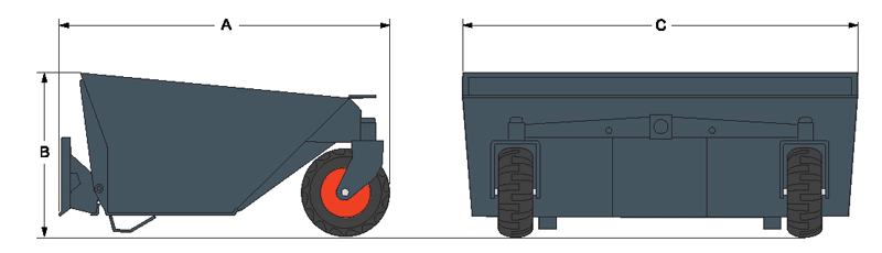

#70145finns ju dumpervagnar till kompaktlastare typ denna
http://www.skancat.se/Bobcat/Redskap/Dumpervagn.htm
motsvarande borde ju gå att bygga fast till fyrhjuling
