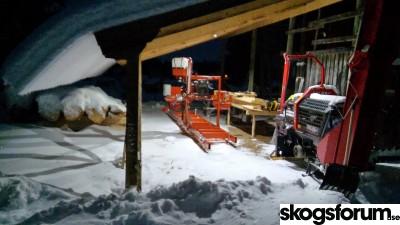

fre 11 dec 2015, 17:26#356605
Såhär ser det ut med två 20w LED rakt ovanför sågen.
