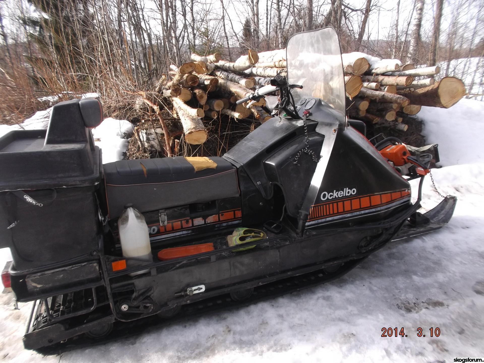

Men med styrhjul i stället för skida tror jag inte på tyvärr. Jag har sätt ett klipp på youtube med ett gummihjul typ skottkärra!! En Ockelbo 8000 är väldigt svårstyrd på glatta snön och jag kan tänka mej att den blir nästan omöjlig att styra på barmark. Diffspärren är ju alltid i
typ. Nedan min Ockelbo!!
SMV 21 s SMV Drivax Fendt Dieselross med halvband BM55 med kedjor och kälke MF 35 Ockelbo 8000 med kälke
