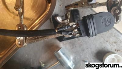

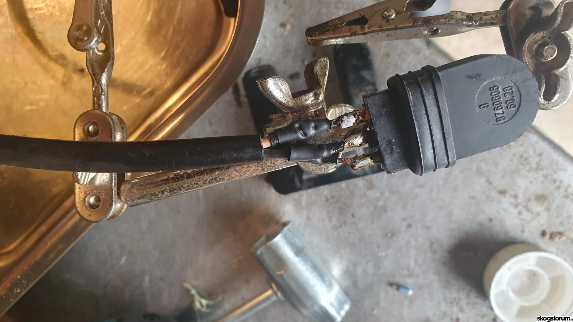

Williamm skrev:Skördaren har funkat utan krångel sen i tisdags. Så Skogsjanen fick ställa upp med fredagsfel i stället...
Det är sladdarna till stolsbrytaren, så den går bra i frammåtläge.
Det börjar bli dags att fundera på mobil lödstation..
Ohyggligt klantig orginallödning. Eftersom det inte verkar finnas någon form av kabelklämma som mekaniskt avlastar lödningen så bör man ha en krympslang som mekanisk avlastning. Gör krympslangen lika lång som den kvarvarande isoleringen på de individuella ledarna, trä den över ledarna innan du löder fast och krymp sedan slangen över lödningen och ledaren så får du en betydligt stabilare mekanisk lösning.
Re: Bilder på haveri.
Williamm
#892941Jag ska göra så.
Det satt en bit krympslang på båda de som gått av, det som håller kvar har den glidigt upp på sladden.
Det ska sitta en gummitratt över allt som håller de på plats lite också.

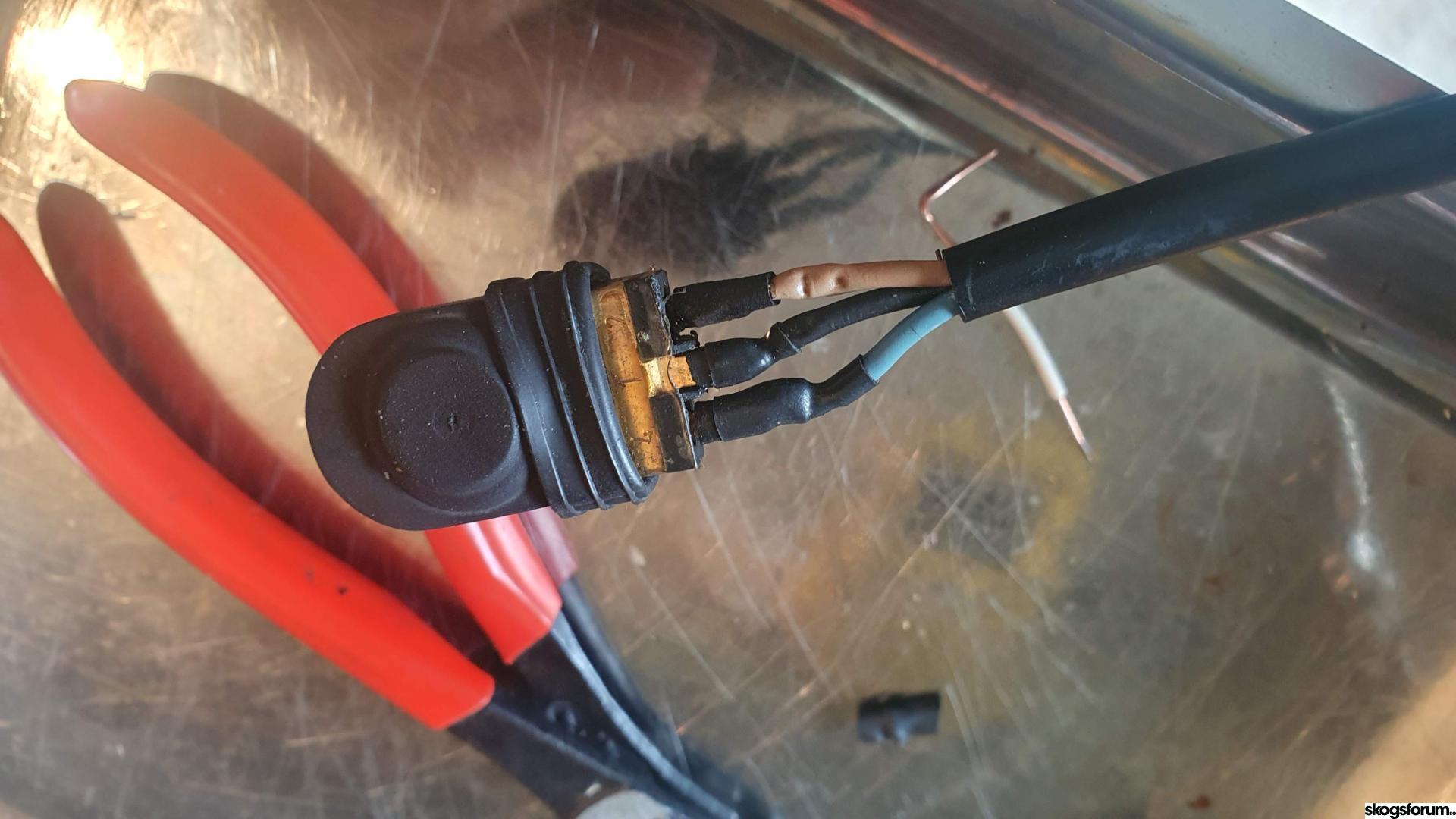

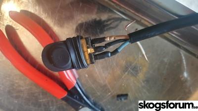

Williamm
#892979Det blev inte så bra som jag ville. Och ena krympslangsbiten blev för varm när jag lödde.
Men det duger för nu, går det sönder igen får jag löda bättre.
#892980Lödningarna är OK för att vara gjorda av en mekanist 👍 men Apolloastronauterna hade nog varit bekymrade om de haft sådana lödningar i elektroniken i sina farkoster 😀

Men med lödningen lyckades williamm nog bättre än ok. 👍 💪
Williamm
#892987Tackar!
Jag borde gjort hål i stiften och trätt sladdarna igenom och vikt runt så de höll sig på plats bättre tänker jag.
Men jag är ganska självkritisk när det gäller reparerationer.

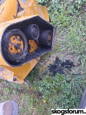

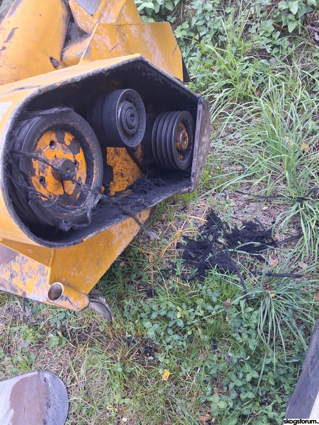

#894941Paus i arbetet. 😄
#895028Men sän blir det att lägga på en rem 🫣
Williamm
#898143Vanudå ! ?
Järnoxen
#898144
Williamm skrev:Vanudå ! ?
Hmmm... Jag är inte på något sätt expert på skördare men något säger mig att det inte ska se ut sådär...
Tralsmo
#898193
Hittade du den?
