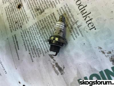

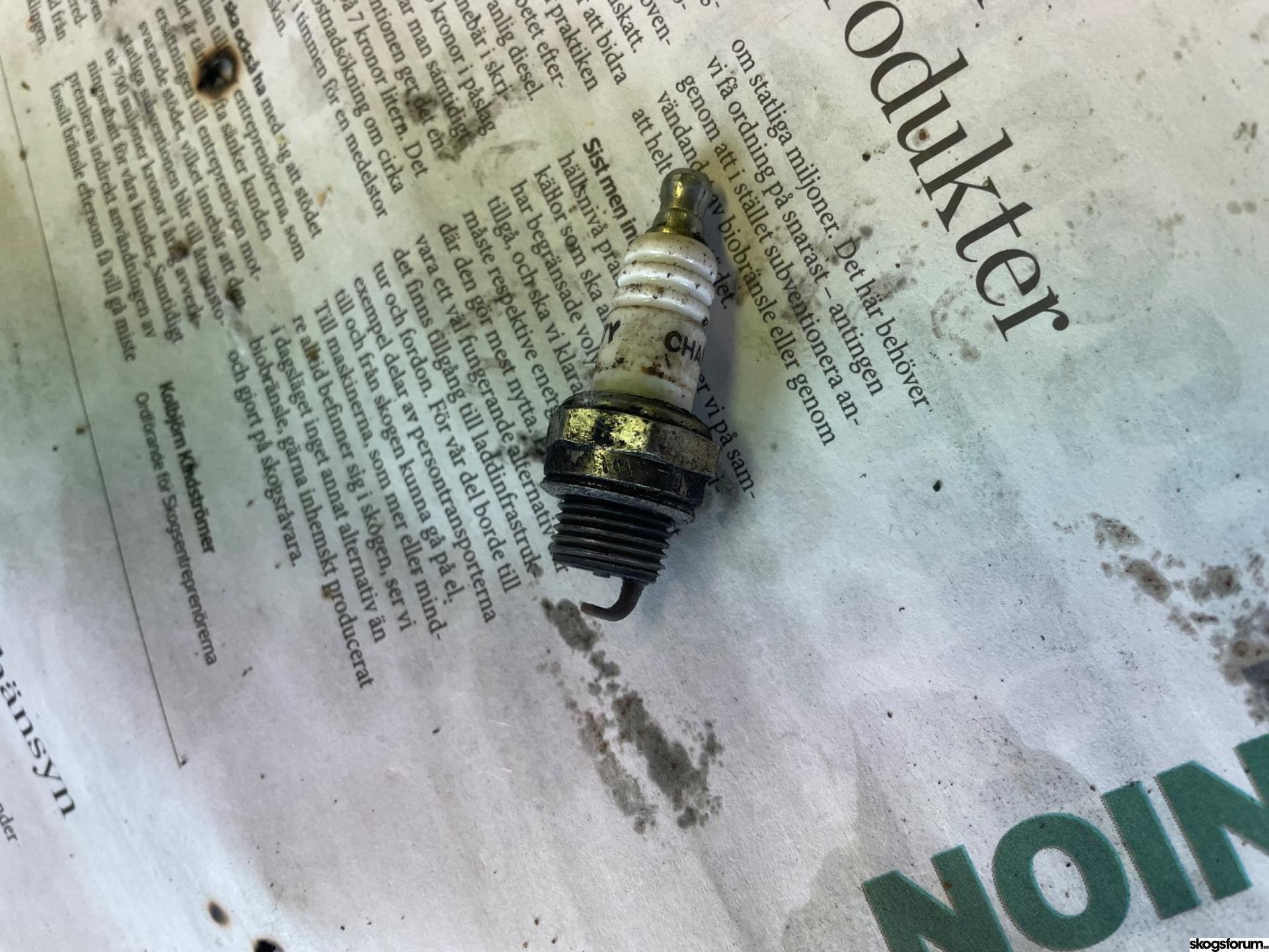

lör 17 maj 2025, 17:35#881006Trodde att min 346a var körd nu, tvärdog när jag kapade några bitar som var för grova för vedmaskinen.
När jag skulle starta igen kände jag att det var dålig komp.
Efter lyft av kåpan insåg jag att keramiken lossnat från metallen på tändstiftet!
Har bara varit i skogen de senaste 45åren o aldrig råkat ut för detta innan 🥳

lör 17 maj 2025, 18:49#881016
Jo de var komiskt, i med ett nytt stift så levde den igen

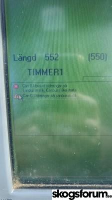

lör 24 maj 2025, 06:02#881680https://skogsforum.se/download/file.php ... ac3628628p
Den har för all del varit med några år, - men ändå....

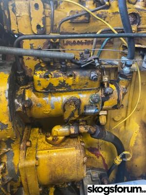

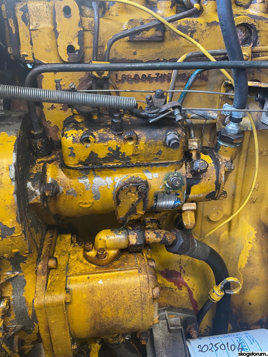

lör 31 maj 2025, 14:20#882447Hydrema började dregla diesel så de var nödvändigt att göra nåt.
Lite svårt att exakt var de kom ifrån men de verkade mest som toppkåpan på insprutningspumpen läckte mot pumpen så efter lite pyssel blev packningen bytt tillsammans med o ringarna på stopp o gasaxeln, frid o fröjd?
Naturligtvis inte, läcker klart även vid delen som fördelar ut bränslet mot spridarna 😤
Blir till att riva ut hela skiten o ta alla tätningar framöver
lör 31 maj 2025, 20:05#882473
Våran 926 har börjat läcka i tätningen mot drivningen (läcker i skvallerhålet) så där blir det rivning i slutet av månaden - semestern.
Det sk fixas diverse andra läckage samtidigt så den blir nog stårnde ett tag.
gnisten83 skrev:Hydrema började dregla diesel så de var nödvändigt att göra nåt.
