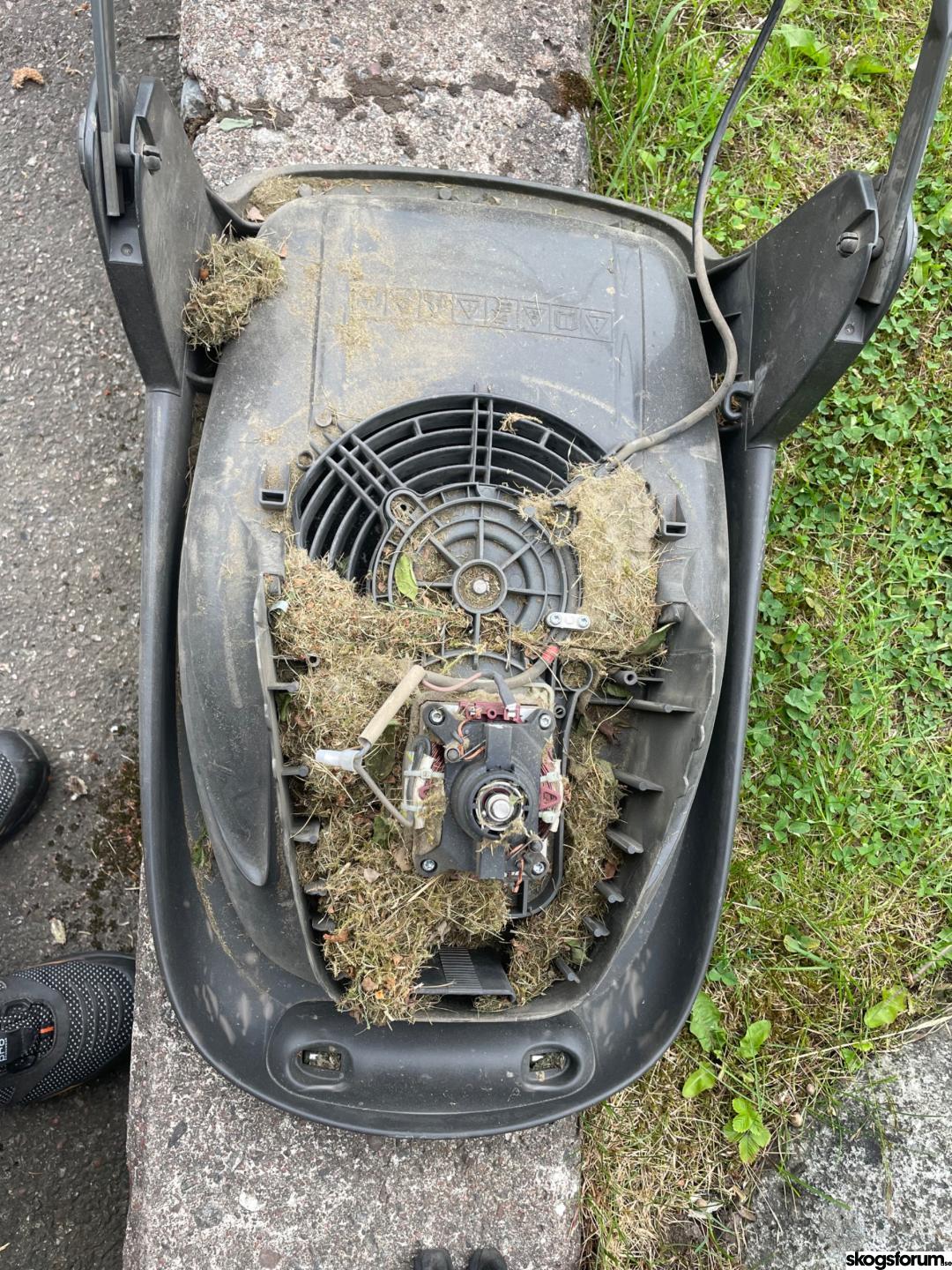

#885700Jag har under de 24 år jag bott i hus haft eldrivna Flymo gräsklippare.
De har funkat jättebra till min tomt och när de gått sönder har jag köpt ny likadan
Förra våren blev det en ny igen men då hade klipparna uppdaterats med färre modeller o nytt utseende. Och… upptäckte jag senare… betydligt sämre, ingen svävarförmåga överhuvudtaget, som att ha en vanlig klippare utan hjul. Idag när jag slet med den började den plötsligt ryka vit obehaglig rök så jag ryckte ut sladden direkt o lät den stå tills det slutade ryka.
För att få av kåpan var jag tvungen att lossa knivbladet o ta bort svävarimpellern och där var en massa grönt som nog inte skall vara där. Men det var inte det som orsakade haveriet utan ett kullager i toppen på motorn som bara har två kulor kvar. Axeln ser också ut att vara lite off center.

#887998Det som gått sönder på mina har varit kontakten i handtaget. Består av en orange knapp och två vingar som skall hållas in. Allt är gjort i 100% plast och jag har inte lyckats laga dem. Klipparna var ganska billiga och säkerhetskontakten är inget jag vill vara utan. Den på bilderna ovan var min tredje. De två andra var Flymo Turbolite 400 och de var riktigt bra. Tyvärr verkar den modellen ha utgått och istället är det värdelösa skräpet ovan som säljs.

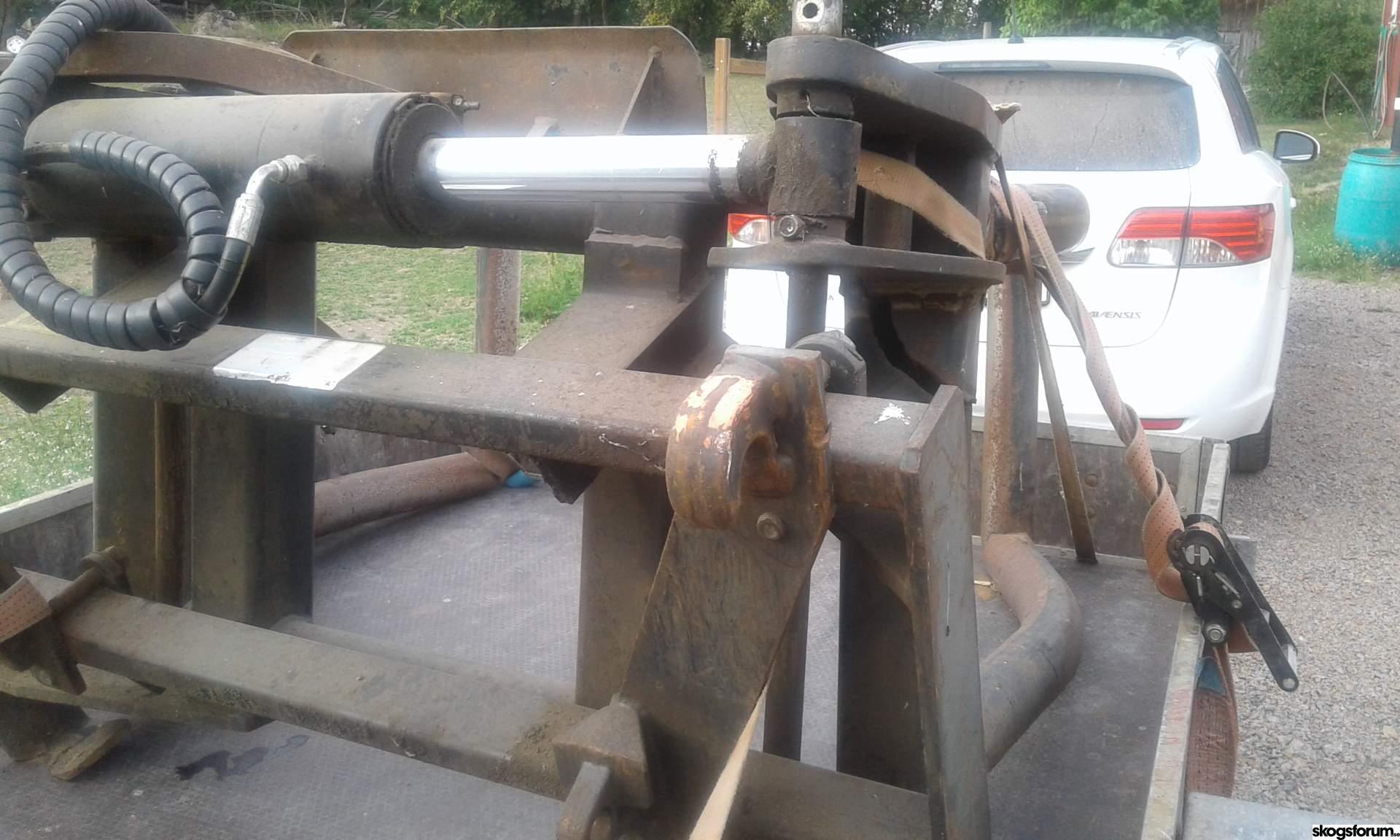

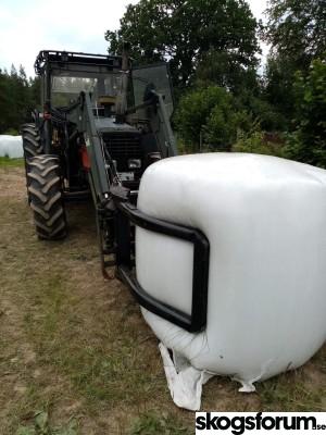

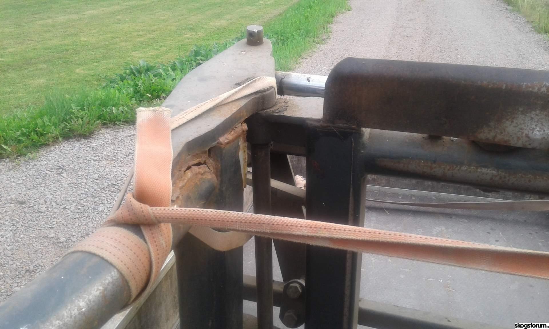

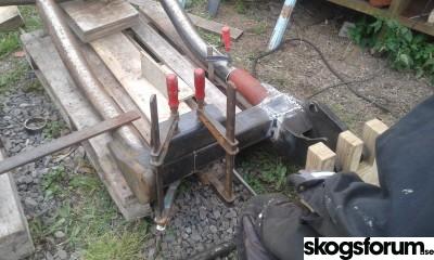

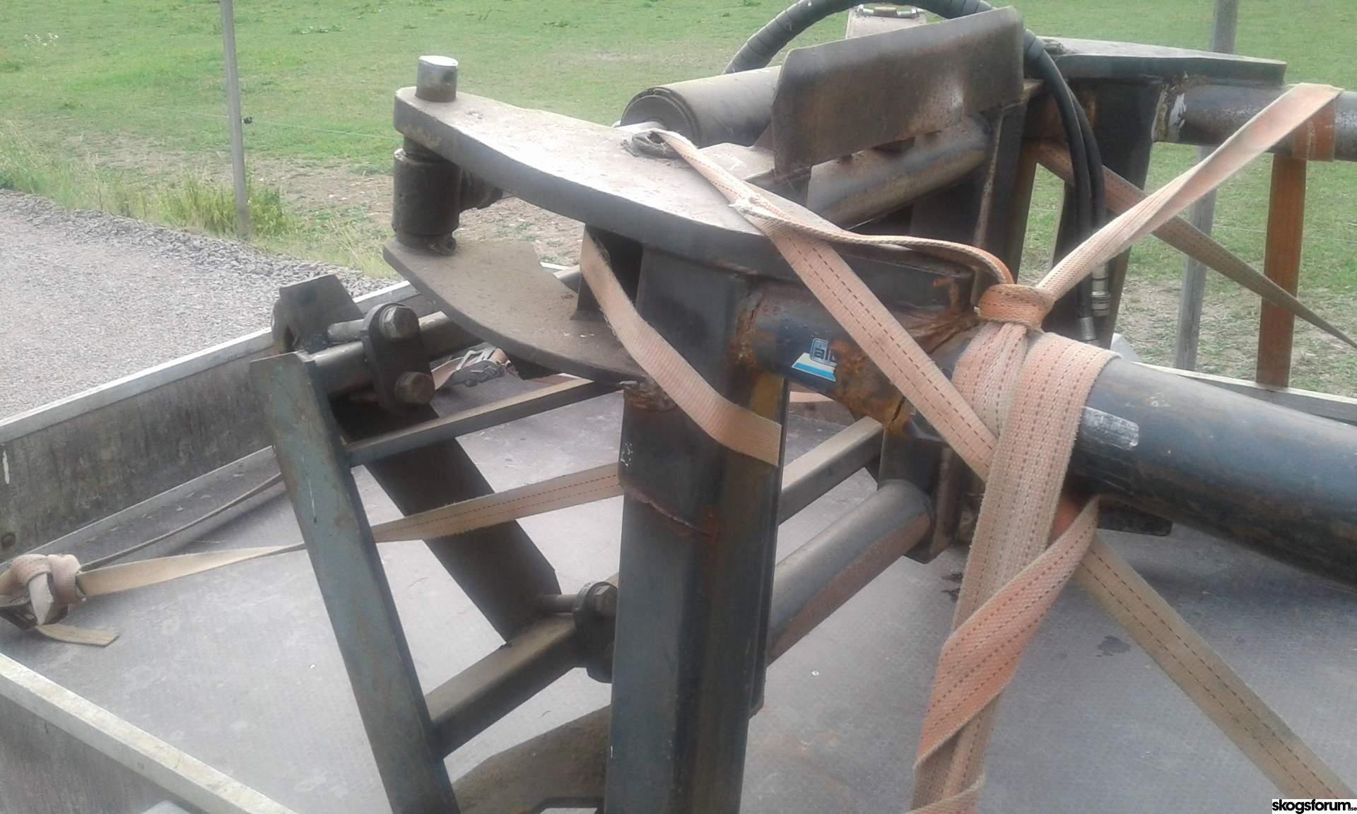

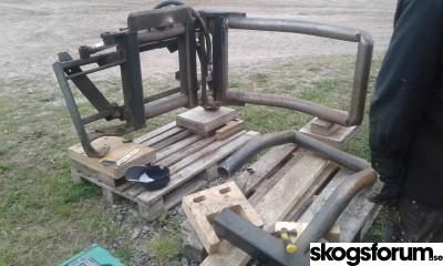

molnia skrev:Far han kan om han bara vill
Balgripen som min far lagade för flera år sedan är till salu, ålö flexigrip trimafäste. Finns i östra småland PM för mer info.
