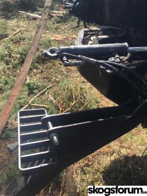

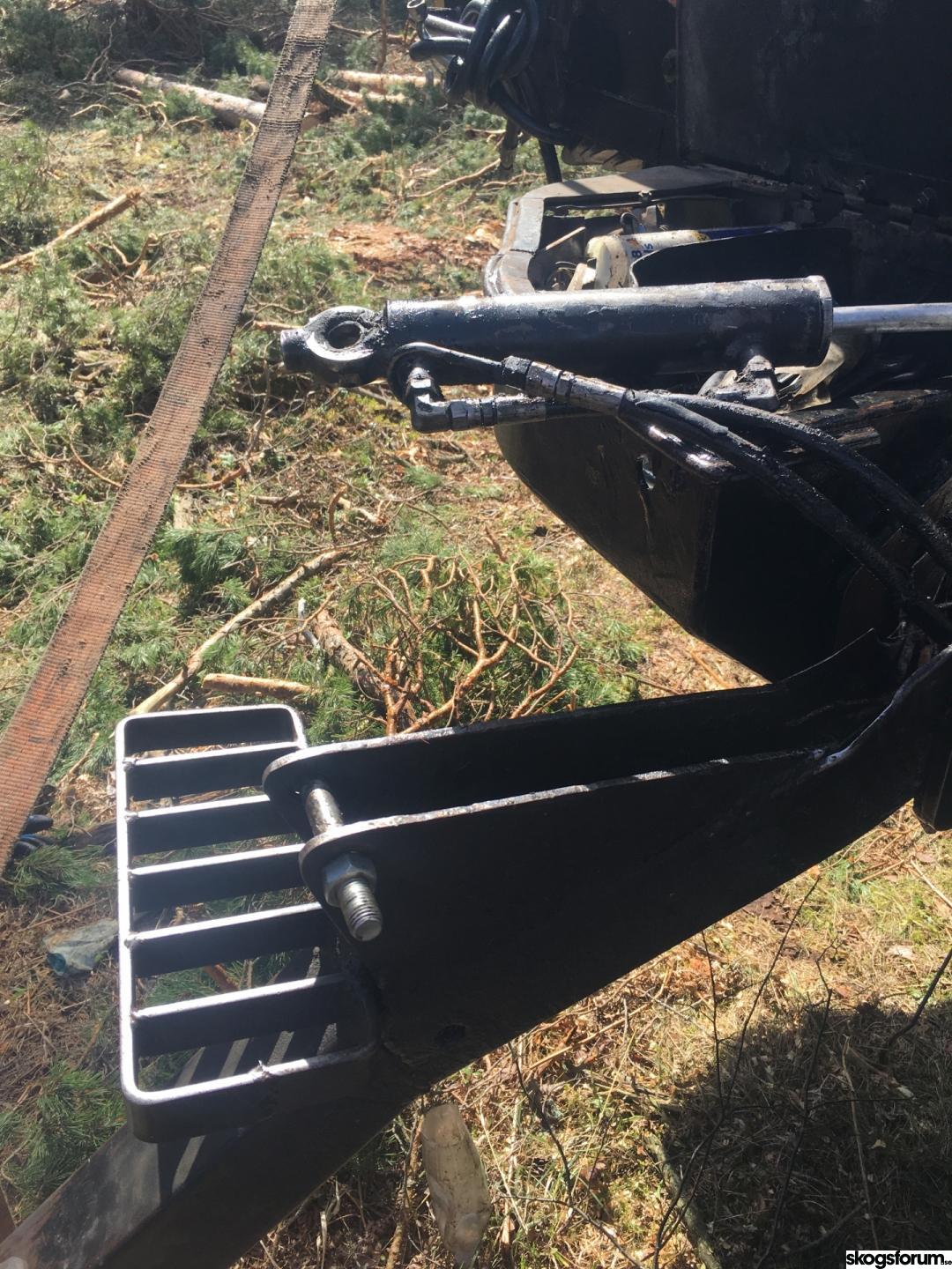

#842462550xpg mk1
En kollega fick haveri på draganordningen.

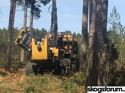

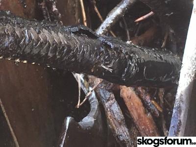

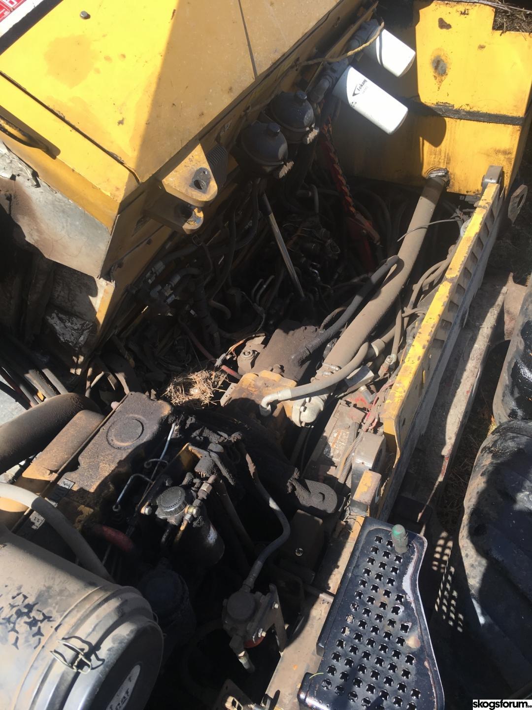

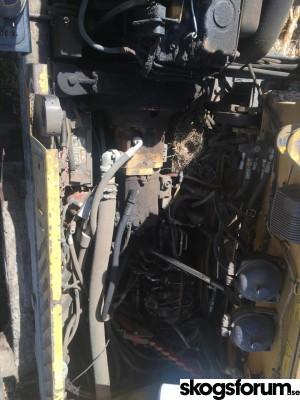

#842614Konstaterade kl ett att det gick snabbare än jag trodde så jag skulle nog hinna flytta till nästa ställe innan kvällen.
Fem minuter senare gick en slang...
Behövde ha ner bukplåten också för att komma åt att dra slangarna.
Egentligen ingen jobbig eller svår mekning men tidskrävande även fast vi var två. Så jag kunde starta igen halv fem, men då var det ju bara att lasta av.
Så jag kan nog flytta vid lunch i morgon...

#842635Ser ut som det är ett fågelbo där på bild nr. tre, @Williamm 😀
Re: Bilder på haveri.
Williamm
#842636
JensSkoog skrev:Ser ut som det är ett fågelbo där på bild nr. tre, @Williamm 😀
Ja. På batteriet så det är avlägsnat för säkerhets skull.
#842678Kör ni så lite så fåglarna hinner bygga bo?🤣
Hade bo med ägg på batteriet i traktorn för några år sen, blev snopen när jag såg fågeln hoppa ut ur handtagshålet
Williamm
#842713
gnisten83 skrev:Kör ni så lite så fåglarna hinner bygga bo?🤣
Den skotaren går inte hela tiden, och det var nog ett bra tag sedan hytten var uppe sist.

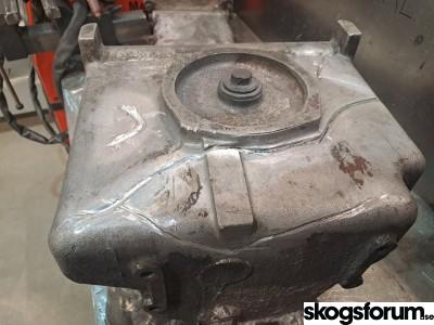

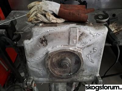

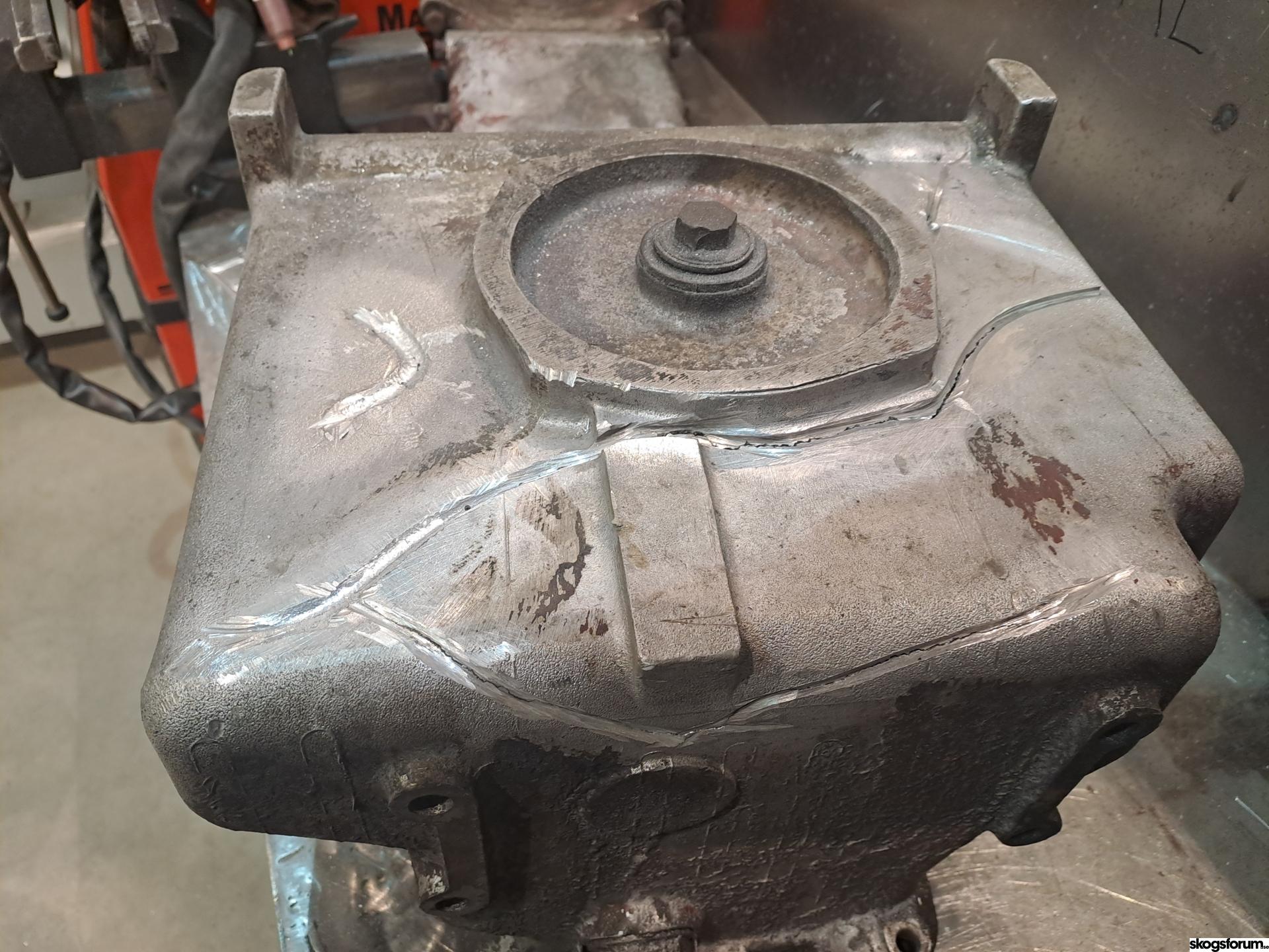

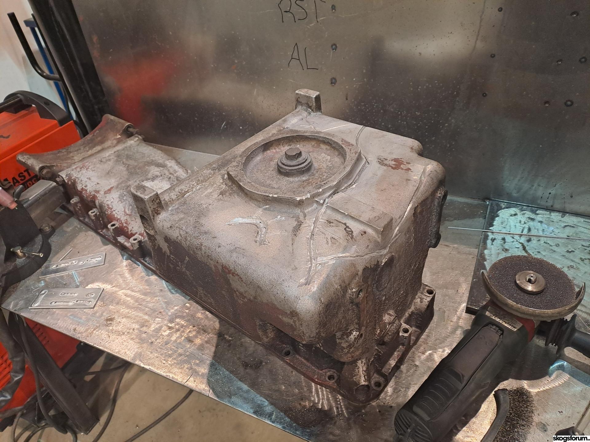

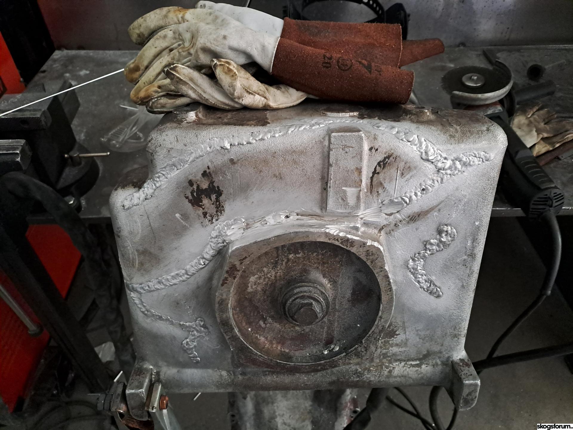

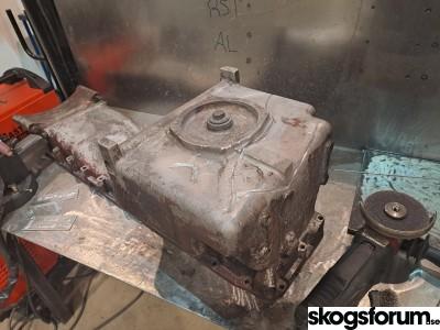

Oljetråget sprucket till en deutz v 10.
I mina ögon en klar frysskada men hur har det kommit in så mycket vatten att det frusit sönder??
Förslag...
Pågående reparation, ingen lätt uppgift med olja som stiger upp och stör TIG svetsningen.

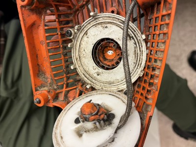

hfab
#852970
Räcker det med mer fett?
Eller är det något mer som fattas?
#852973Du får svarva till nån rulle med innan du fixar dit lagerbanan igen 😉

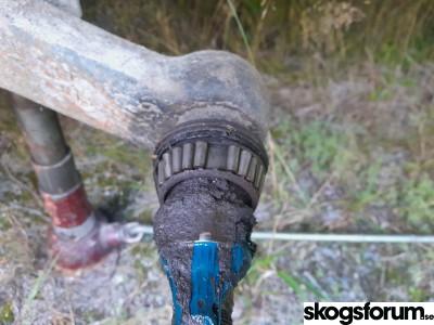

Brorsan
#853037Har du kört i saltvatten?
Ser ut som det brukar på båtkärrorna här i skärgårn.
