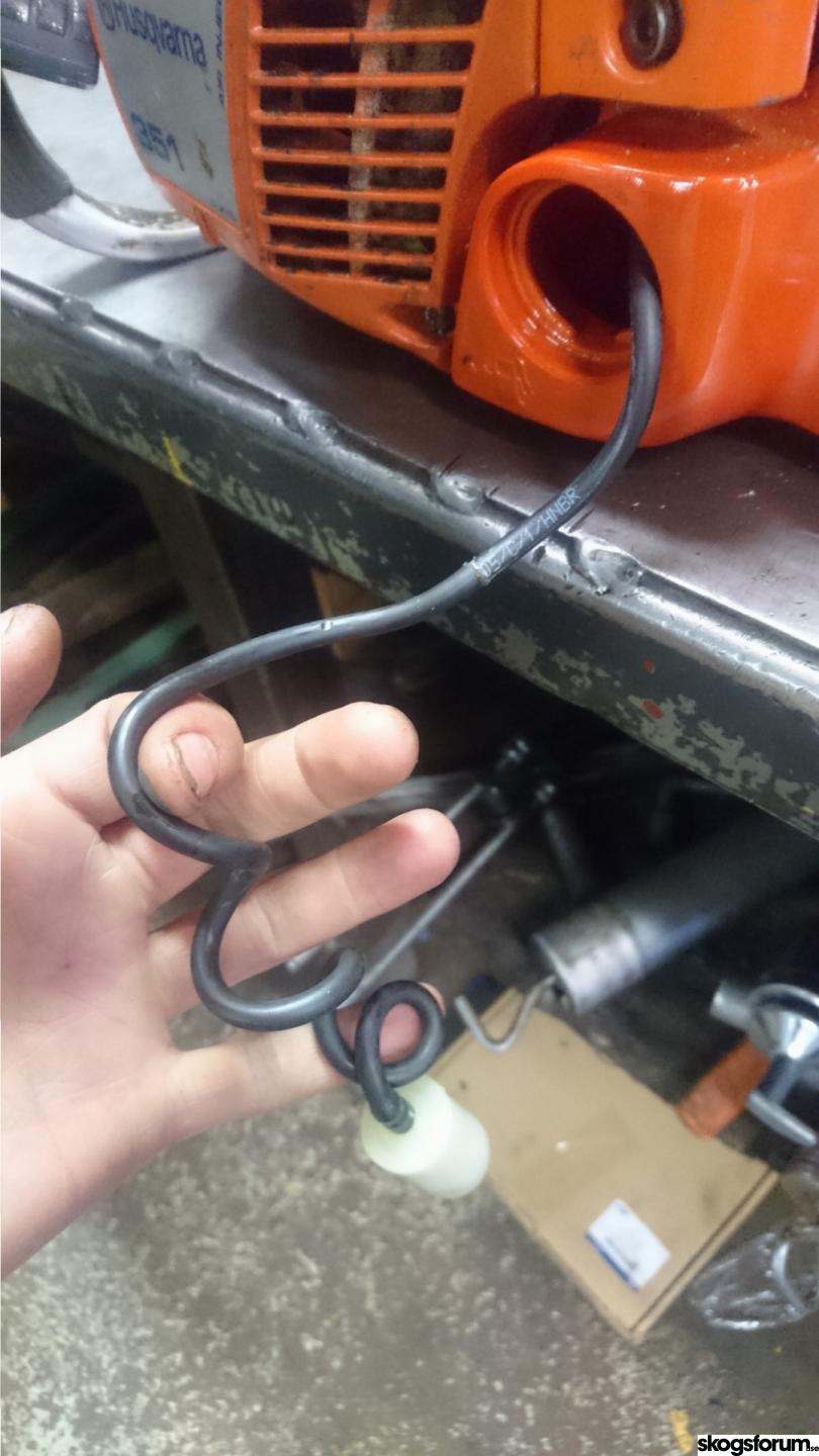

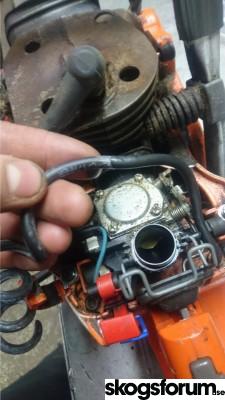

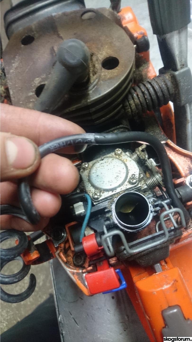

#433417Lägger upp det här med.
Bytte bränsleslang på en motorsåg.
Limmade ihop den nya med den gamla och drog på så sätt igenom den nya med hjälp av den gamla.
Tog bort tanklock, toppkåpa och luftfilter.
Det var allt som behövdes.
Re: Dagens Service
#433422Jag brukar skicka ner en najtråd och ut genom tanken, men det hade inte funkat lika bra på den där släta slangen förstås :mrgreen:
Re: Dagens Service
#433429Den där var smart, "Erre" :-BD

#433432
JensSkoog skrev:Den där var smart, "Erre" :-BD
Kan vara ett riktigt skitjobb på några sågar, med stela fingrar och
ord som inte gör sig i skrift när slangen ska dras genom. :mrgreen:
Tackar.
Kommer inte ihåg om jag läst det någonstans eller hört om det.
Var bara en tanke som kom upp, så jag testar väl tänkte jag.
Absolut. :mrgreen:
