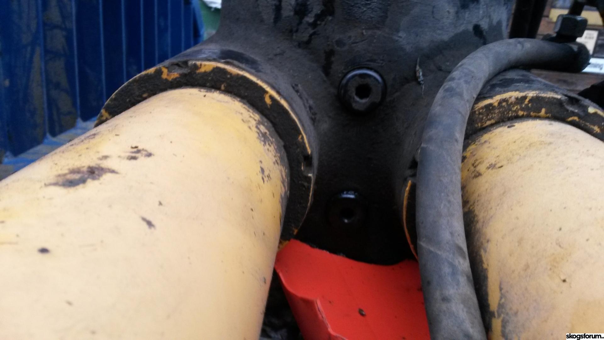

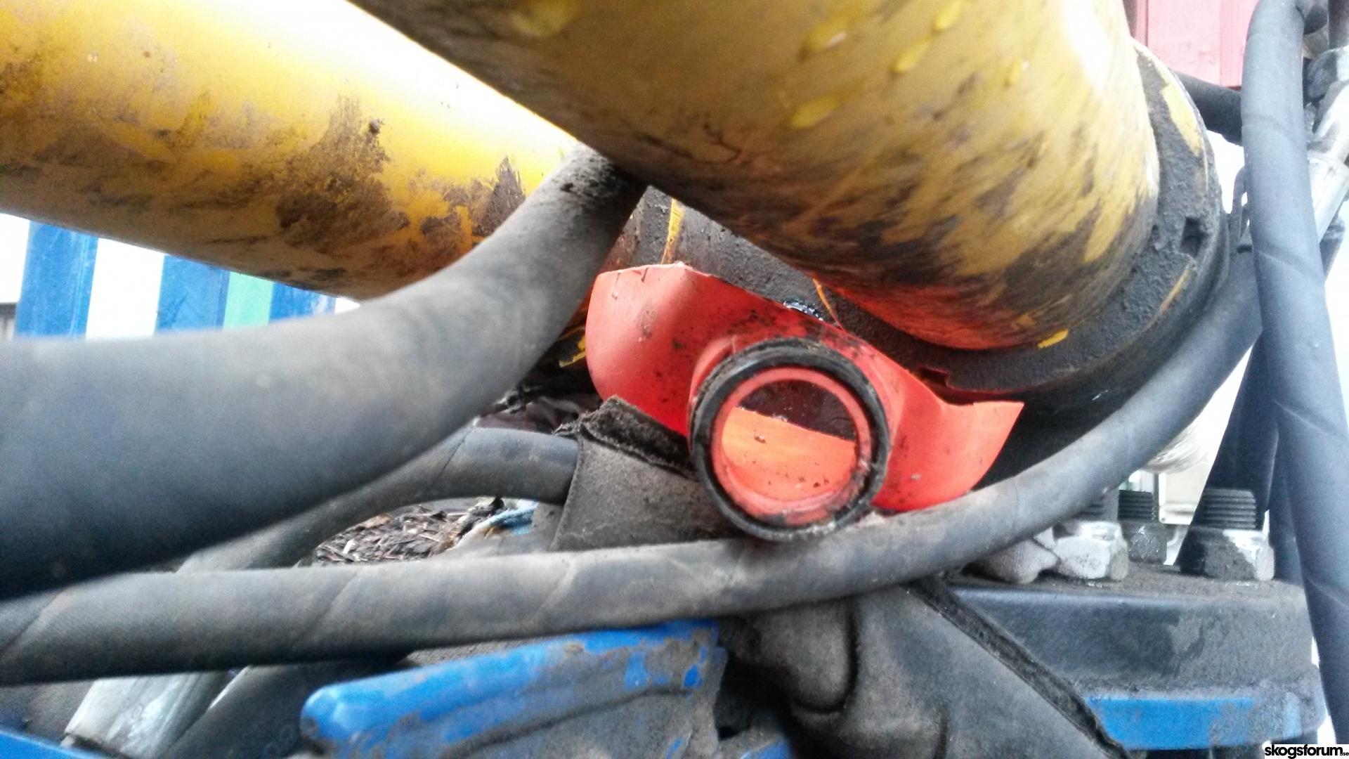

#431954Har börjat med att byta olja i vridhuset på kranen. Gick väldigt bra att tappa ut oljan men att få dit ny olja var inte lika lätt :o . Det är väl bara att konstatera att vintern inte är rätt årstid att hantera kall 80/90 olja och dessutom få in det i ett litet hål. :roll:
Re: Dagens Service
#431957Värm oljan först till 25gr först
Re: Dagens Service
#431958
gnisten83 skrev:Värm oljan först till 25gr först
Tar alltid in tjock olja eller fetsprutan i huset ett dygn innan det ska användas denna årstiden.
Re: Dagens Service
ananders
#431960
Jo, den står redan på värmning, skall väl bli varm till på måndag. :geek:
Re: Dagens Service
nelson  Firar 10 år som aktiv medlem på skogsforum!
#431995gjorde samma manöver med mitt vridhus idag.. fick väl lägga minst 30min för påfyllningen..

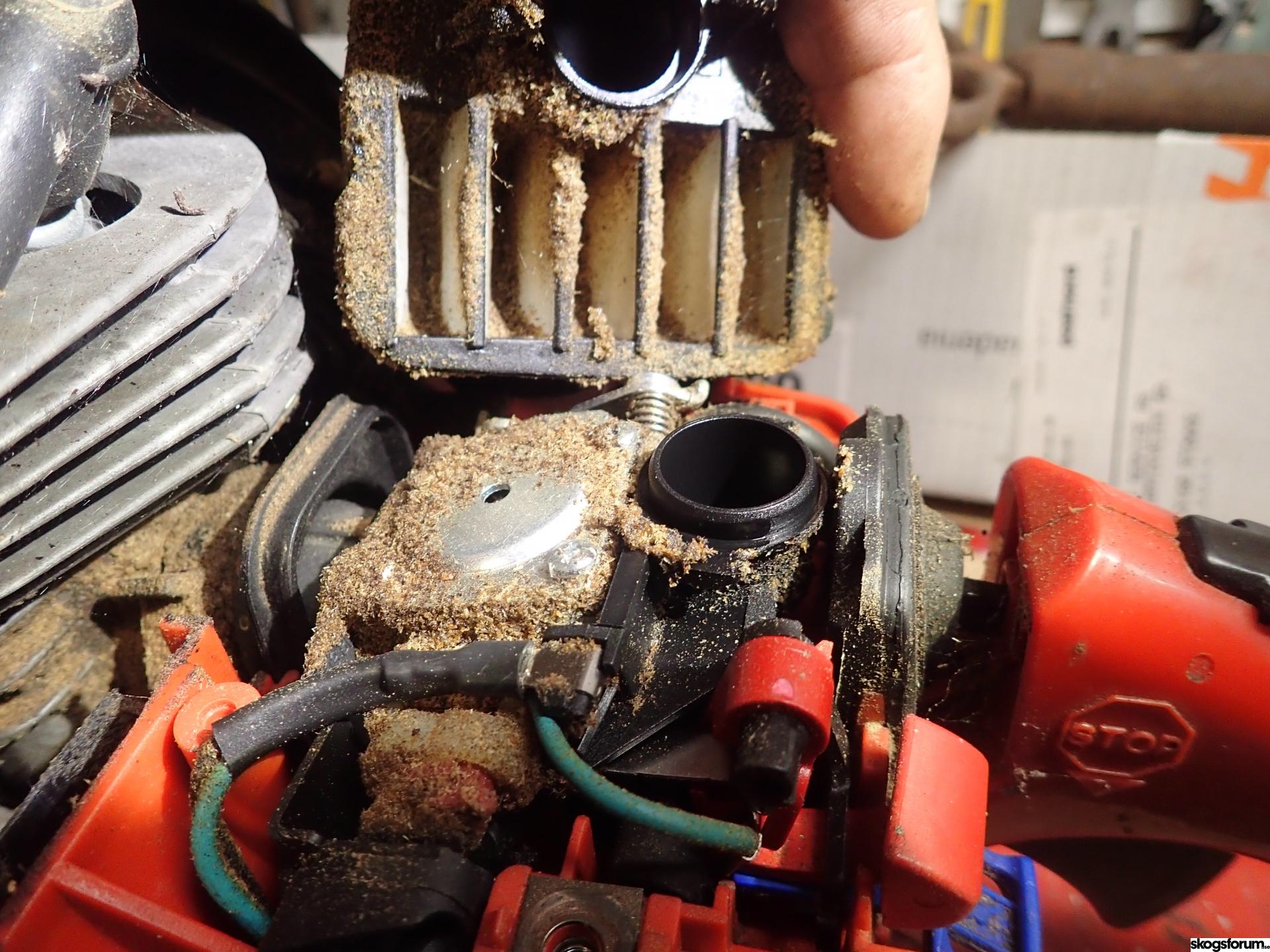

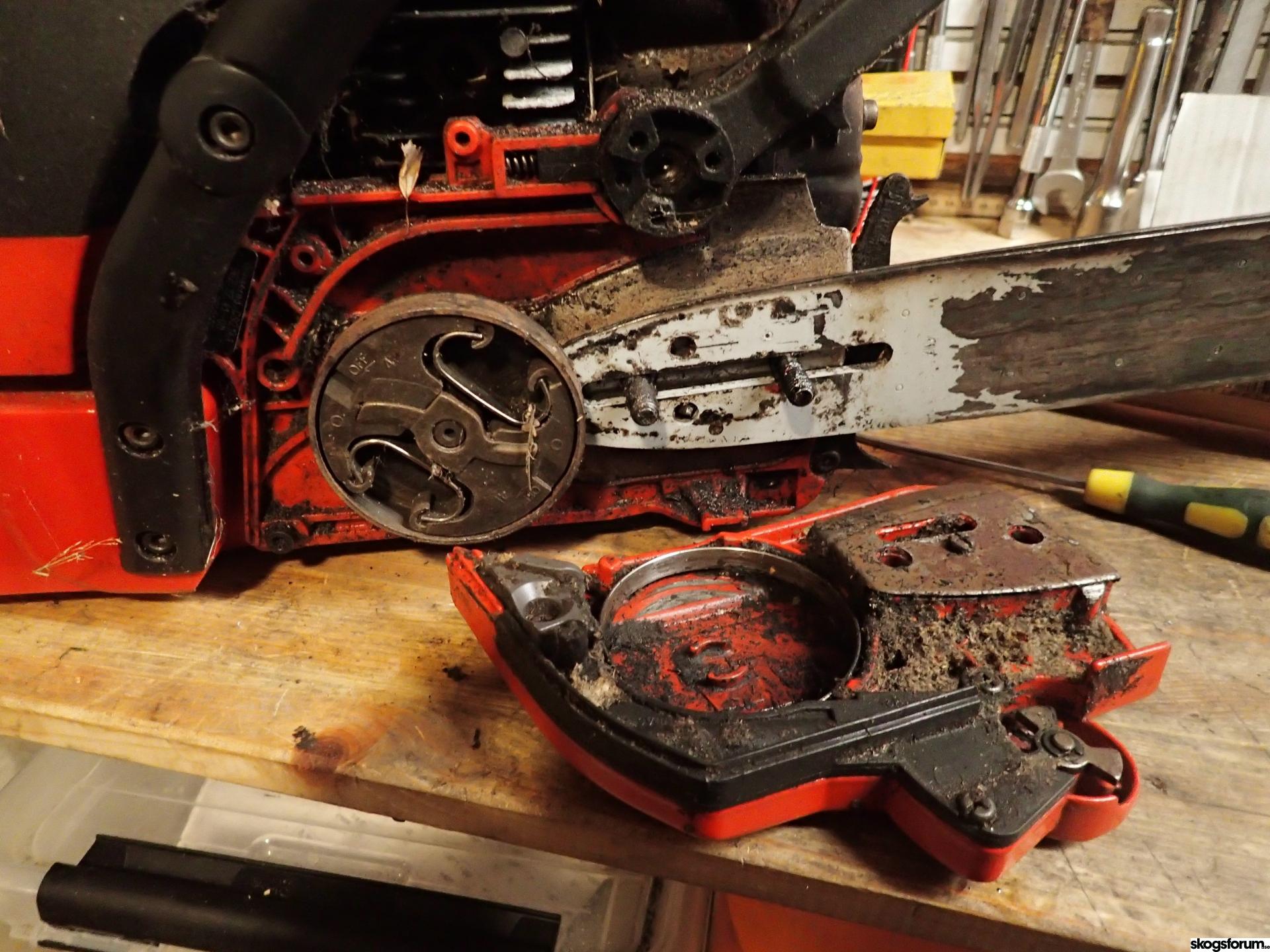

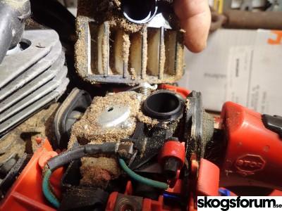

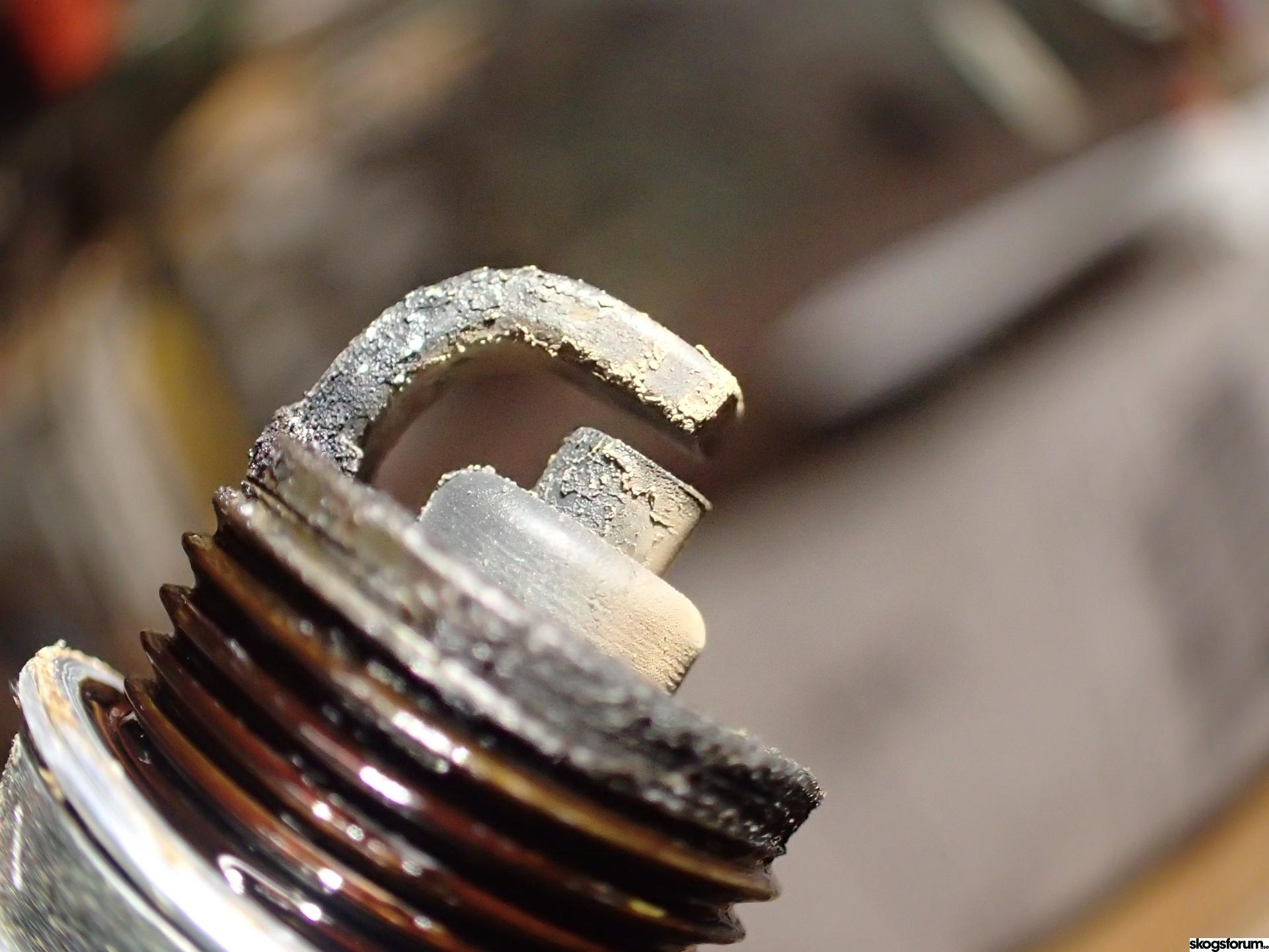

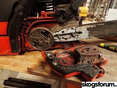

#432221Fick in en Jonsered 2141 igår.
Värsta skitsågen i världen, enligt ägaren, men jag skulle väl säga
att sågen har varit valdshandeterad av en skitägare. :mrgreen:
Sågen har ju inte gått mycket, men den var full av skit.
Värsta var dock att det var något som dansade inuti sågen :lol:
Det var ena svärdsbulten som hade hamnat in i oljetanken. Anar
mig att gubben har tappat sågen i golvet när han har gjort sitt bästa
för att få på svärd och kedja med bromsen islagen :lol:
Det tog en minut att laga :wink:
Luftfilter och stift berättar väl lite om en såg som har saknat kärlek :lol:
Gubben ville inte kosta på den, eftersom han hade köpt sig en grym Meec-såg
på Jula :surp: , men hans fruntimmer insisterade på att jag
skulle ge en offert på lagning, så det blir det!
