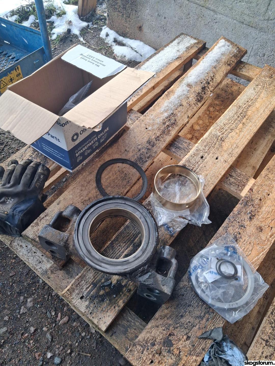

#901156Light service
Re: Dagens Service
#901165Skönt att göra sådant i tid. De gånger jag kollat på sådana jobb har det inneburit svets och svarvning för att få fram några lagerlägen att sätta bussningarna i.
Re: Dagens Service
#901168
busholle skrev:Skönt att göra sådant i tid. De gånger jag kollat på sådana jobb har det inneburit svets och svarvning för att få fram några lagerlägen att sätta bussningarna i.
En fjose ska ha tur.
Köper man ngt snokar man igenom allt. Alla oljor ska bytas. Man kollar alla leder. Osv.
Gör man inte det när det är nytt i ens ägor så blir det aldrig av.
