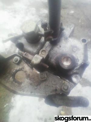

#773631Efter alldeles för mycket svordommar, svetsades haknyckeln fast och min goda vän stalon fick hjälpa att dra i förlängarn. Några välriktade släggslag på muttern och vips var muttern lös.

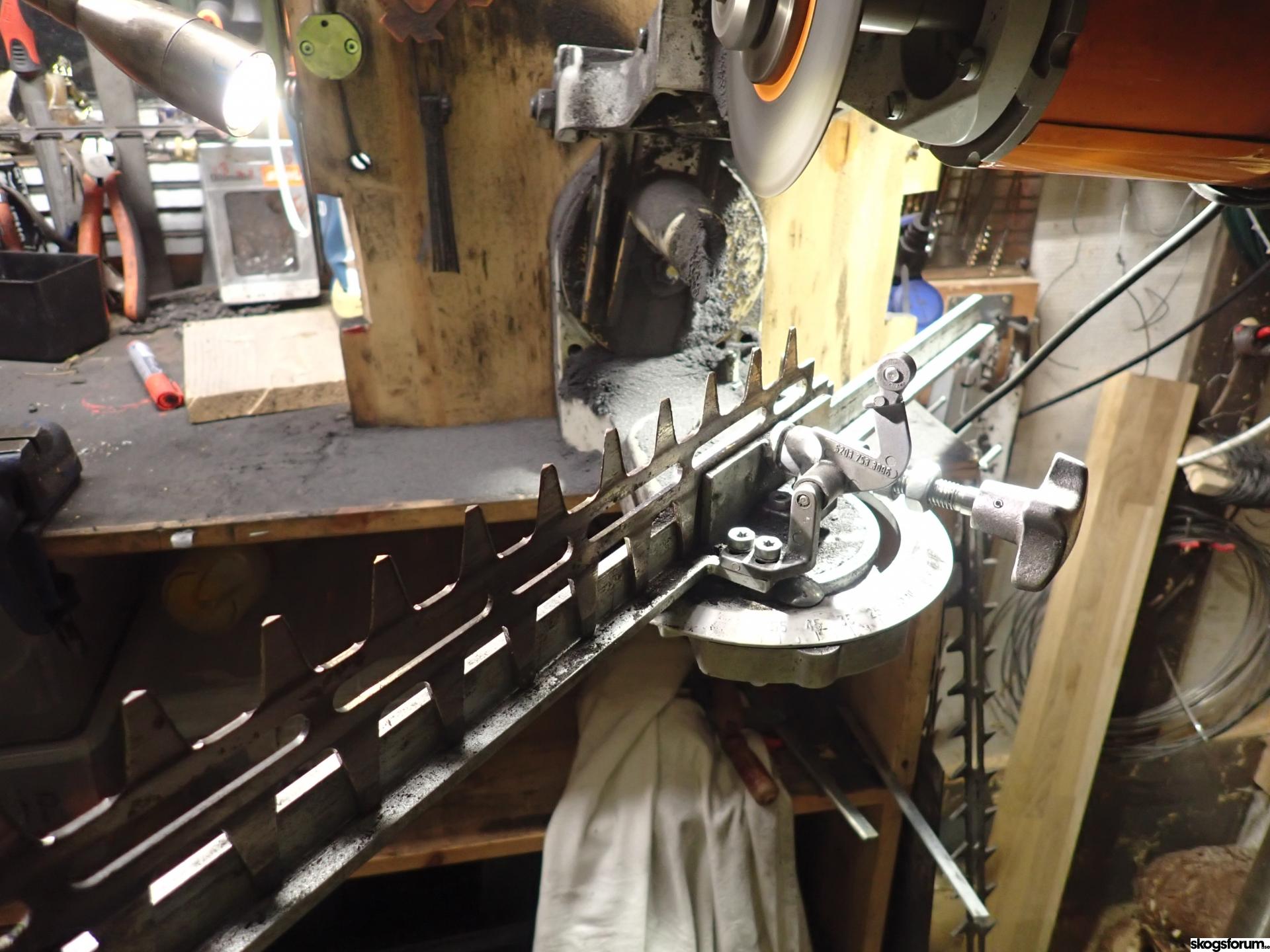

Sista häcksaxen av åtta inom två veckor - nu pausar
jag gärna från det jobbet nåra veckor

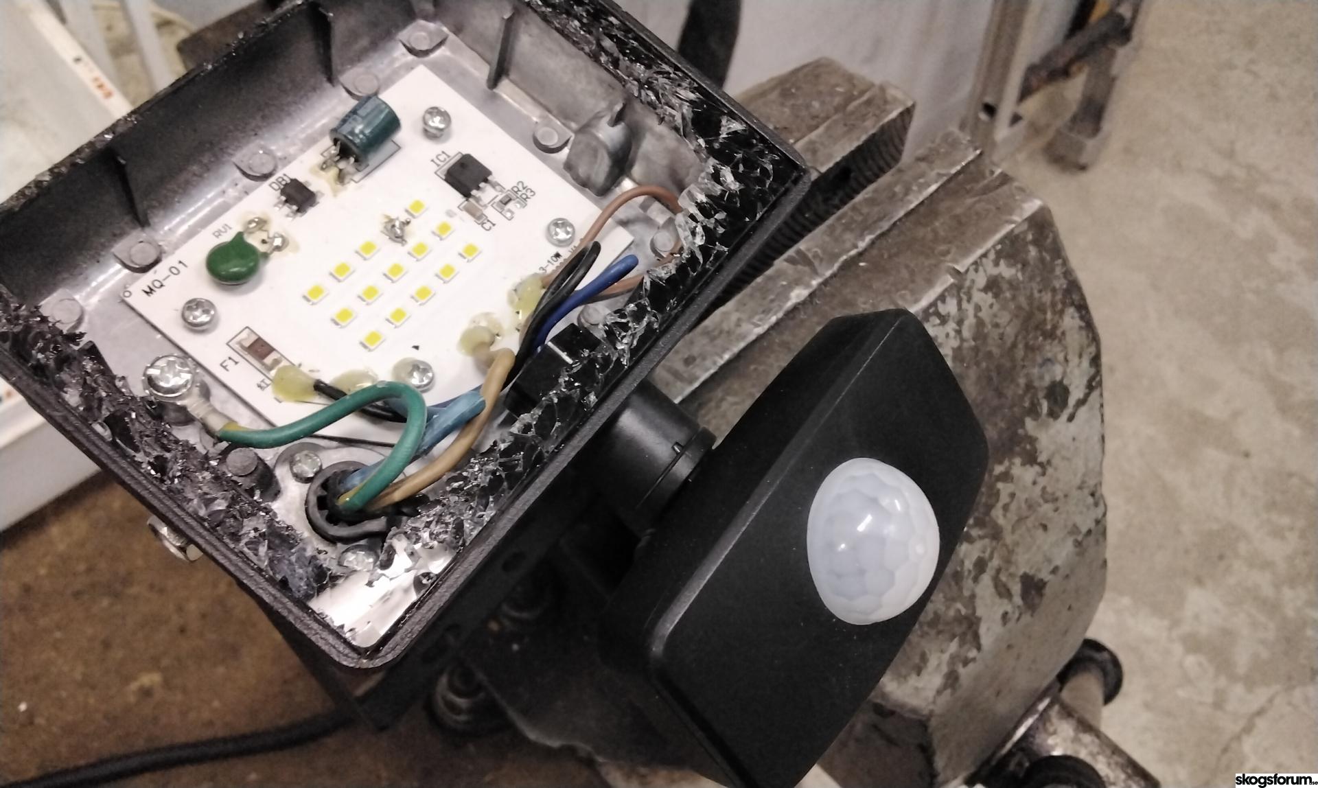

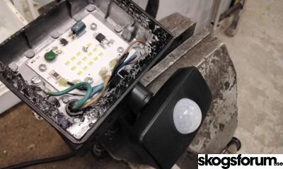

#811763Testade om jag kan renovera en ledlampa enligt tips som jag såg på Youtube.
Han på videon binde en tunn koppartråd rund döda dioden, det lyckades jag inte, så jag bröt ytan av dioden av och löd en tinklump på släta ytorna. Funkar ( 😉 hur länge blir spännande att se..).
Denna lampa kostar nu inte mycket som ny men lönade sig ändo renovera om det nu var inte svårare än så.

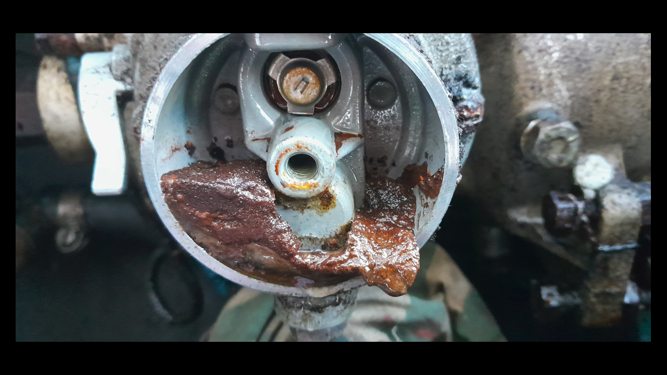

#835924
Testa det på brödet!
Liknar på det alla engelska älskar, "Marmite" 🤣

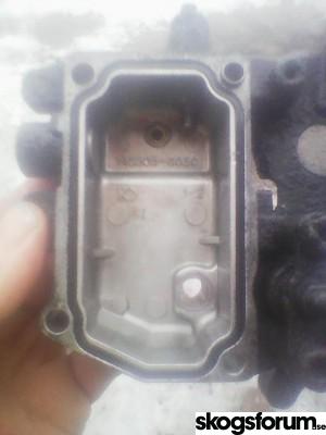

Bosse1 skrev:Dagens klägg, är det alger??

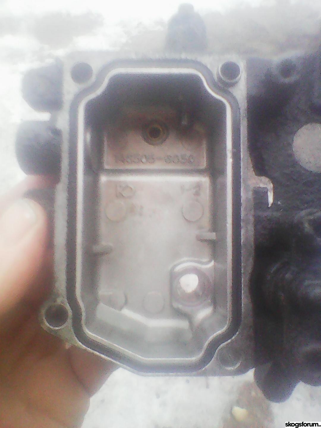

#835925
Så där såg det ut på 641an första gången jag öppnade matarpumpen. Geggan var dock till konsistensen mer lik väldigt finkornig sand, men det kan väl ha sitt ursprung från alger? Tanken och filtren var inte anmärkningsvärt skitiga på maskinen, utan det kanske är normalt att det samlas i fickan på pumpen.
Men det bör ju synas i filtret och i botten på tanken om det verkar finnas levande varelser som frodas...
#835953Bytte filtret också var gägg där med så gissar på alger.Får väl hälla i nåt som motverkar detta.
Tänker inte bre det på mackan 🤣
#835973Kommer du åt att tömma tanken och rengöra den? Återigen 641an, med bränsle så att det precis täckte tankens botten stoppade jag ner ett vp-rör och blåste med tryckluft samtidigt som jag rörde om i botten. Då rev det loss den gegga som fanns. Sedan sög jag tanken helt tom med en vanlig borrmaskinspump. Det är 10 år sedan och tankbotten är kliniskt ren fortfarande. Jag brukar förvisso då och då hälla i en liten skvätt TriPak dieselbooster, det sägs att det ska motverka algblomning. Samt att man vid tankning ALLTID använder en tratt med riktigt finmaskig sil.
