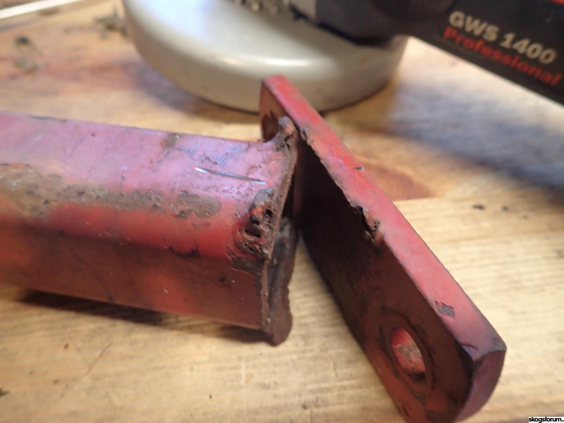

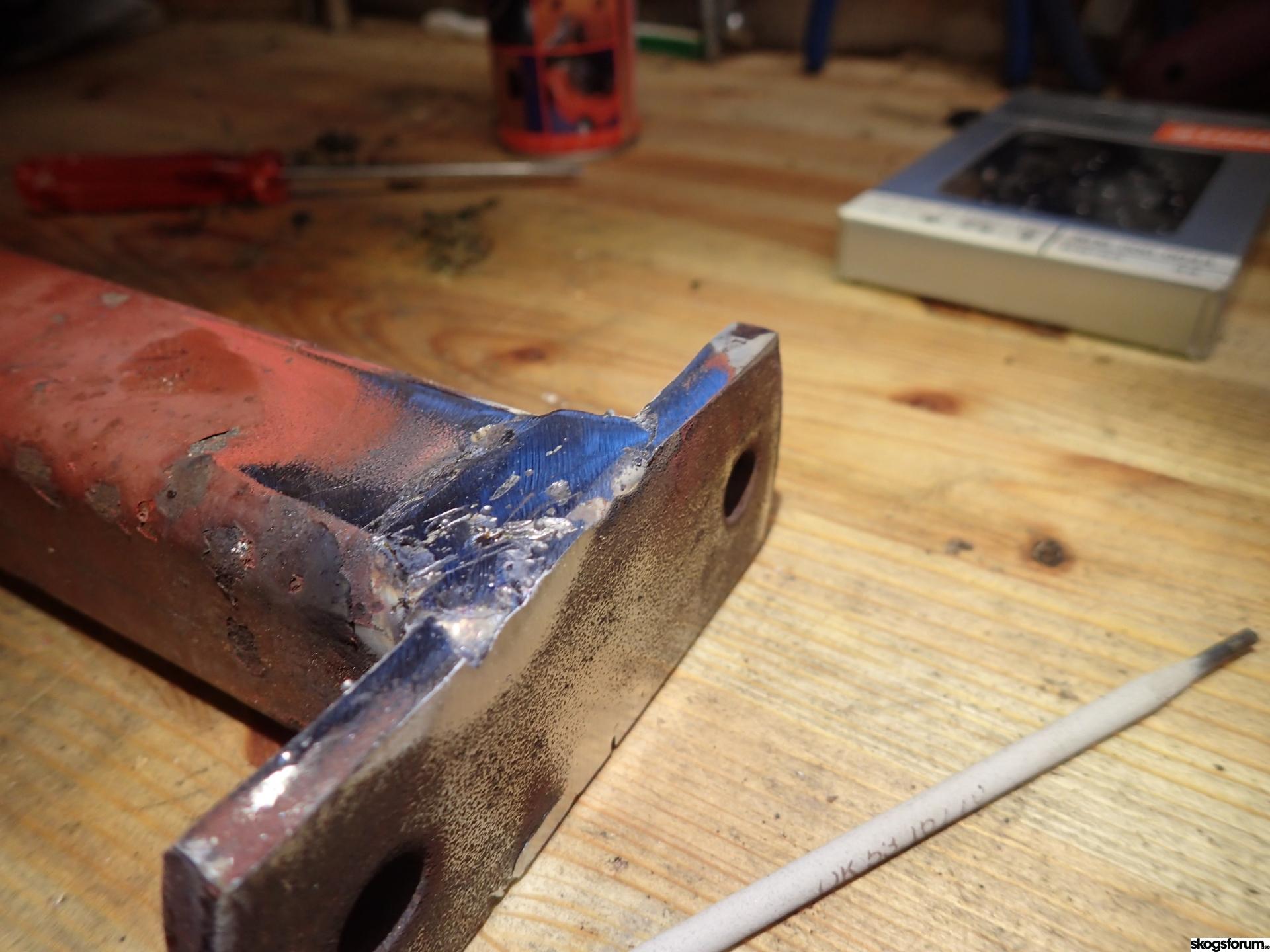

Svetsade ett stödstag som hör till traktorlyven till en kompis - märkligt att
gubben inte svetsar själv efter femtio år på en gård och i skogen.
Nu skulle det holla till näst gång det går sönder

tor 29 sep 2016, 06:42#409794Det är en större tröskel för att få till bra resultat med en pinnsvets. Helst ska man ha gått en kurs också. Däremot MIG/MAG svetsning brukar de flesta få till bra resultat med. Men inte alla har tidigare ansett det vara värt med ett gaskontrakt, för att ha skyddsgas hemma.

tor 29 sep 2016, 19:19#409888Man kan ju undra över vem som har svetsat staget första gången ??
Klyven är väl för gammal för modern CE-märkning, denna typ av produktionsfel ska vi som köpare egentligen vara garanterade att slippa hela maskinens livslängd.
Är det en apparat från känd tillverkare borde han få reda på sina brister.
Jag minns att för länge sen fanns en smed som kallade sånt för "bäversvets"!

Instämmer med tallen, för mig är det pinnsvets som gäller till allt som går. Framför allt vid reparationssvetsning är problemet med MIG att det kräver så mycket renslipning. En pinnsvets bränner igenom och kräver inte att brottytorna görs helt metallrena, det är ett måste med migen.
tallen100 skrev:Verkar som många har problem med pinnsvets, själv föredrar jag pinnsvets alla gånger om det inte är riktigt tunt material. Övning ger färdighet, och en vanlig grovsvets tror jag dom flesta rår på...

Vet inte tillverkare, men den är gammal och har fått mycket stryk.
Men "bäversvets" är ett bra namn på den ursprungliga, eller som jag sa när
kompisen kom med den: Det är ju bara en "hönskit" i varje hörn
Annars så är ju pinnsvets bra om man har bra elektroder och man jobbar enligt boken, gör rent och inte har bråttom. Men det allra viktigaste är att man svetsar ofta så det inte blir "borta fra handen".
bgl skrev:Man kan ju undra över vem som har svetsat staget första gången ??
