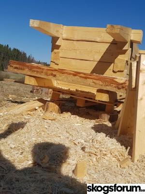

tis 21 apr 2020, 18:07#639233Ni ville se bilder. Här några av dem. Det första jag och tre andra elever var med. Innan viruset började hindra studier vi var 12 elever tilsammans. Nu finns det 6 kvar. De som bor longt borta har distansundervisning. På grund av viruset.

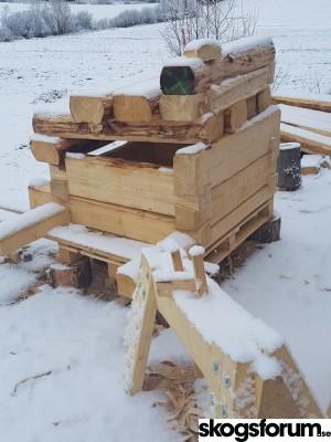

Pga viruset också jag tog mej en hemläxa. Ungefär 1m*1m hundkoja. Vilken har jag så småningom byggt under veckoslutet eller kvällarna. Här några bilder

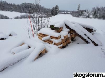

tor 30 apr 2020, 16:46#641374]För omväxlingens skull tänker jag göra en fågelholk av eget huvud (dvs egna ritningar). då och då huvudet är lika iholig , när man måste tänka, hur timra.
[attachment=0]1588261329_holk.jpg[/attachment
Klada och klara första maj.
tor 30 apr 2020, 20:56#641438Fina bilder och fint arbete!

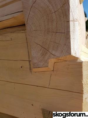

Det finns dåliga tillfällen. Jag måste överge ett par stock pga jag kunde inte bearbeta dem riktigt (sågade fel). Det blev också lite självironi.
Jag såg någonstans hur man hade gjort haken olika (stockens nedre hyllen) och resultatet blev sådan (i bilden knutens övre del). Två olika i samma knut.
