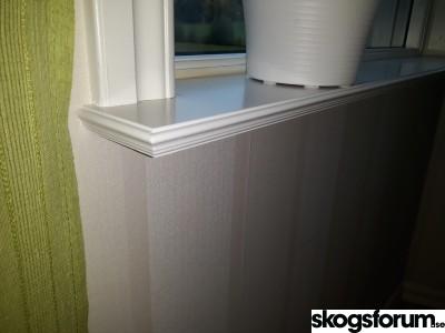

#667345I botten av öppningen skruvade vi ner skruvar som hade stor skalle. Då var det lätt att justera djupet på skruven så blev det stöd för fönsterbrädan. Har man tunn fönsterbräda kan man behöva skruva tätare så det inte bara vilar på några få punkter. Nu hade vi 32mm mdf och så satte vi ett foder på undersidan dels som stöd för fönsterbrädan, täckning av springa under fönsterbrädan och så der det lite pampigare ut med frästa profiler på fönsterbrädan kant och fodret under. Får göra avslutet på fodret lite snyggt och måla det bara.
Fönsterbrädan och andra delarna; fönstersmygen skruvade jag ihop till en hel ram så behövde jag inte så mycket sadlingar på sidorna och ovansidan för att stödja smygen. Smygen vid altandörren blev det en del sadlingar så att smygen inte rör på sig och spricker när man stöter till den när man går i dörrhålet.
Såhär sågade far fodret under fönsterbrädan efter mitt förslag

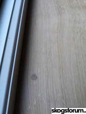

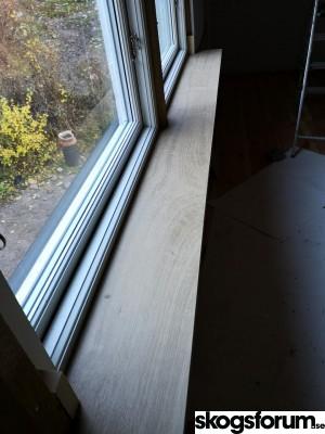

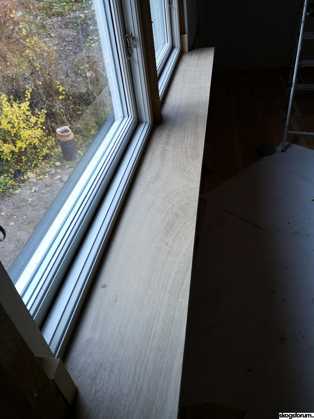

#676797Så här gjorde grabben med sin fönsterbräda.
Egensågad ek, kvartssågad, torkad ett knappt år inomhus. 28 x 170
Skruvad och limmad ner i stommen, 5' x 6'.
Limmad plugg.
En aning springa mot fönstret.
Hänger ut 11 cm men den håller att stå på om man vill.
