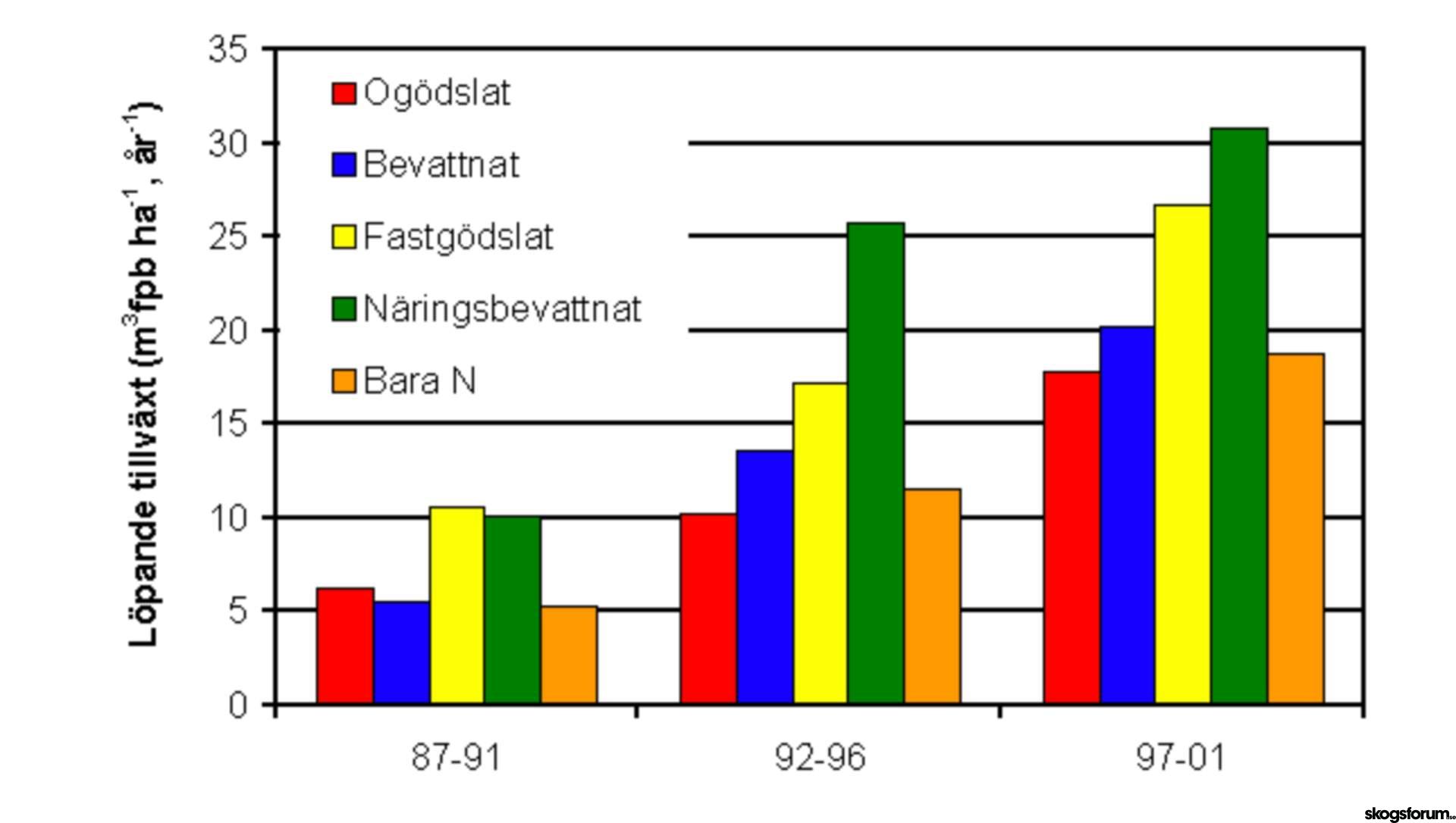

#875991Lars kanske kunde leta upp info om den forskningen man gjorde på Asa med bevattning och näringsbevattning. Vet inte om den blev någon slutrapport på den då Gudrun blåste sönder både skog och bevattningsslangar. Men det var många år sedan jag var med där ute men ha för mig att 3 mm vatten per dygn hade en effekt mot referens ytan. Näring och vatten hade en mycket stor effekt men även bara vatten. Kommer inte ihåg siffrorna och hittar inget om studien.

#875997Enligt resultat från fiberskog-projejktet Asa så ökar produktionen av bevattnin g kontra obehandlad kontroll.

#875998Nej, skillnaderna är så små att de knappast är statistiskt signifikanta, plus att det är totalproduktionen vid kulmination man måste jämföra, inte momentan tillväxt olika perioder.
