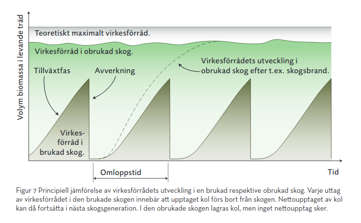

tol skrev:Om du låter skogen stå så kommer den ha markant högre kolförråd än om du avverkar, och snittet över 1000 år är också större än för kalhyggesbruk. Se Skogforsks bild.
Motbevisar inte bilden som du länkar detta? Ser ut som att brukad skog leder till ett överlägset kolupptag över tid.
Nej. Brukat ger högt kolupptag (lutning i grafen) men lägre kolförråd i skogen (nivå i grafen). Det är olika saker.

Orsa skrev:Koldioxid frigörs i skog som lämnas för fäfot genom att biomassa ruttnar, eller på annat språk, bryts ner av svampar, insekter, mossor och lavar Det som brinner på platsen kan man i princip försumma. Skogen är ett nollsummespel. Förutom när människan läcker locket på genom att bygga eller gräva ner.
Njae, se bilden. Det bryts ner men det sänker ju inte förrådet lika mycket som kalhygge. Virkesförrådet är normalt, i snitt, högre i överhållen skog än ganska många decennier efter avverkning. Genomsnitten för brukad resp överhållen skog blir därefter.
