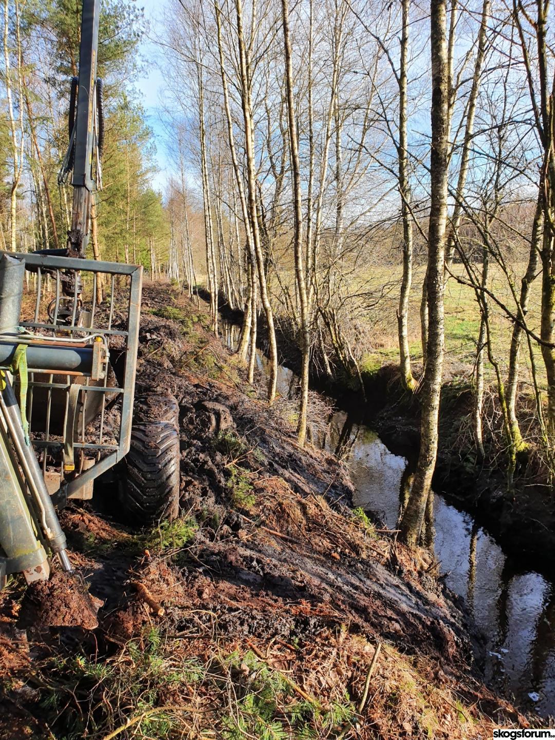

tis 04 feb 2020, 02:44#622793Underhåll är viktigt. När sjön är jättehög, som igår, kan man meta aborre i skogen. Igår var första soldagen på mycket länge och då blev jag klar med detta lilla projektet. Stammade visst med fingret när jag la in bilden.
