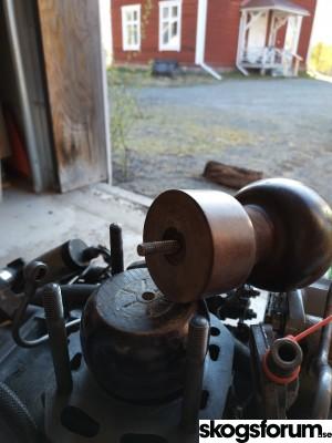

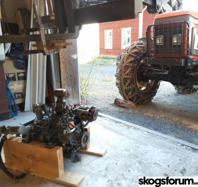

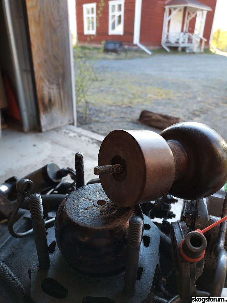

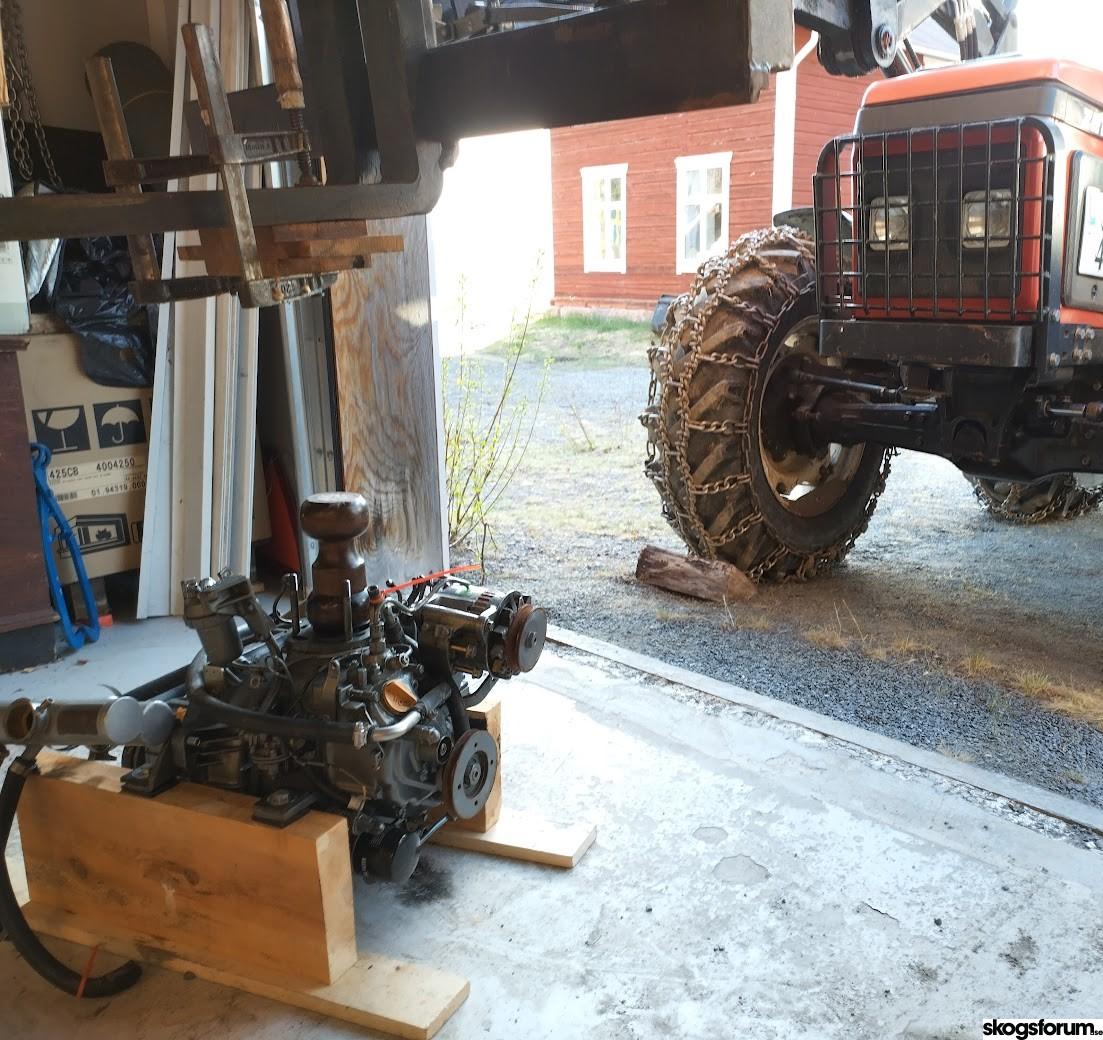

Det kan krÀvas Ätskilligt mer Àn vad man tror. Jag lyckades med det den 20 maj i Är pÄ bÄt som stÄtt pÄ land minst 10 Är efter visst motorproblem innan. Jag hade köpt en 25 fots finsk havskryssare med en encylindrig Yanmar 1GM 10 motor frÄn 1992, motorn tillverkas Àn idag.
Efter mÄnader med först Omegas krypolja, först genom avgasventilen pÄ urtagen motor, senare WD 40 omvÀxlande renblÄsning med tryckluft. VÀrmning med gasollÄga runt cylinder försök med kolsyreis frÄn liten eldslÀckare mot kolvtoppen (funkade ej bra pÄ grund av för brett munstycke)
à ter vanlig uppvÀrmning cylinder med gasollÄga, vibrerande verktyg mot trÀcylinder mot kolvtopp, omvÀxlande liggande motor med bortaget oljetrÄg för att spraya underifrÄn.
SÄ till sist det grova artilleriet Uppskattningsvis 1,5 tons tryck med frontlastaren tills bÀgge framhjulen var i luften sÄ med ett knÀpp sÄ slÀppte kolven.
Eftersom jag sparat de fina fötterna till soffan jag skrotade efter att katten troligtvis blivit tagen av Kungsörn, sÄ kom de nu helt ovÀntat till tjÀnst!
anersimyra skrev:Tack för alla rĂ„d som nu gjort att jag beslutat mig för att ta hem motorn och försöka sparka igĂ„ng det gamla skrĂ€llet..đđ
