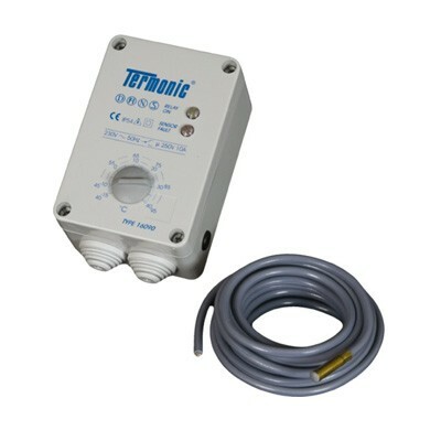

Termostat köper man en ny bättre 250-1500kr
https://asset.conrad.com/media10/isa/16 ... =400&y=400
eller https://www.elbutik.se/PICTURE/170853-44-kima2.jpg
