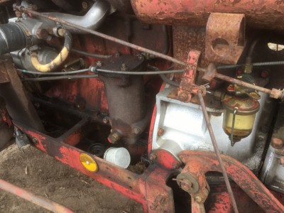

#646984Har en david brown d30 från 50 talet..
Det är mycket rostflagor i tanken, tömmer glaskoppen med jämna mellanrum..
Häromdagen dog den, gissar på stopp i de båda bränslefiltren..
Rätt dyrt att byta båda ofta så ja tänkte ja skulle sätta in ett extra slangfilter, ett universal som man kan byta oftare, åsså ser man ju om det blir fullt i skräp..
Är det nån nackdel att kapa rören mellan kopp och dieselpump för att montera ett sådant?
Tänker att ja kapar bort säg en decimeter och sätter dit filter med hjälp av 2 slangstumpar..

#646986Bör ha en rejäl bit slang så att du kan dra åt på flera ställen, annars finns risken att det inte blir tätt...
Hade det varit på returen så hade det varit ganska okänsligt, men på sugsidan kan man få fenomen genom att pumpen drar luft istället...
Jag hade hellre velat haft rörkopplingar...
Kanske skarvar som man skarvar bromsrör med..skulle fungera...

#646988Tack för synpunkt..
Och det är ju sant..
Hmm har inget sånt tillgängligt nu:(

#647021Jag gjorde enligt min tanke.. och nu går traktorn👌
Men visst skulle tanken behöva en rengöring.. men all instrumentering osv sitter fast i den så det tar säkert en dag... vill inte prioritera det just nu...

#647116Du har inte missat att det ska sitta ett fint nät av mässing ovanför packningen i glaskoppen? Det är inte helt ovanligt att någon tagit bort det eller att det är trasigt.
https://www.oie.se/Produkt/sil-renarglas-massing-(1650043)?sectionId=1000193773
Re: Extra bränslefilter traktor
Camaro1969
#647118jo det har jag missat! :D
fick det tipset igårkväll efter att jag lagat sönder den hehe..
men men
jag gissar att dessa universalfilter inte fanns när traktorn byggdes. men att de fungerar lika bra..
ska eventuellt köpa ett ändå vid nästa beställning från oie.se
