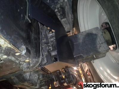

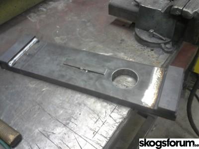

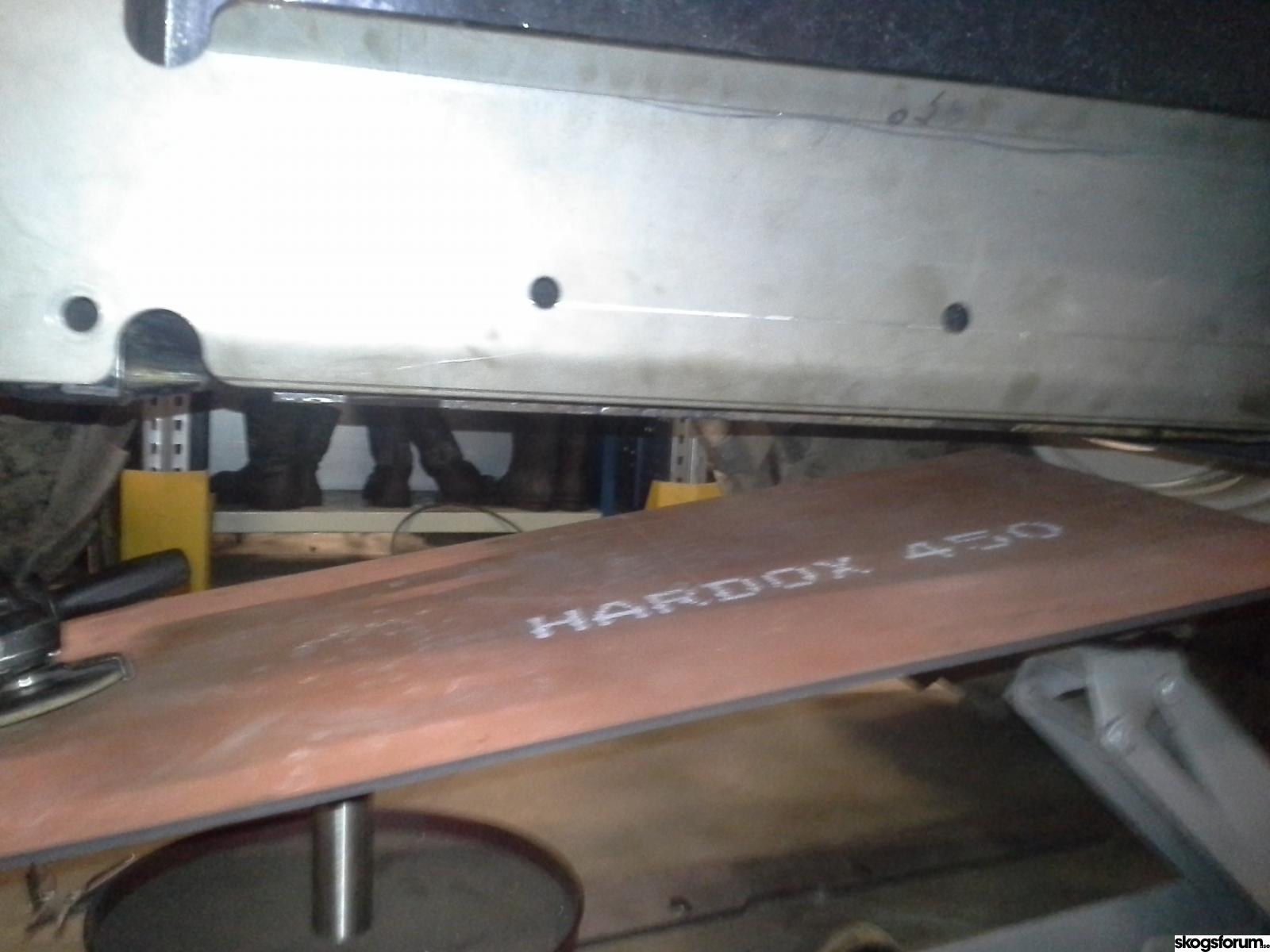

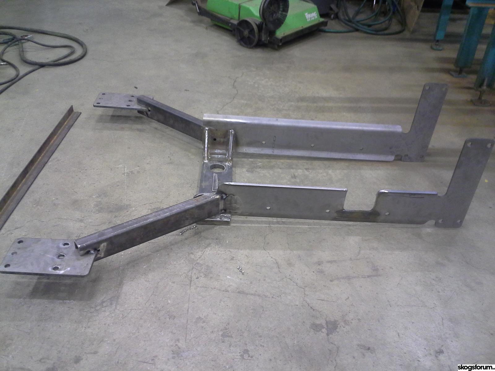

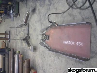

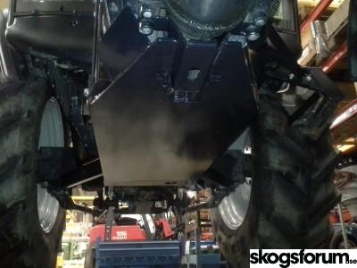

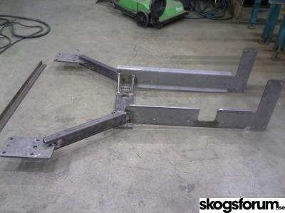

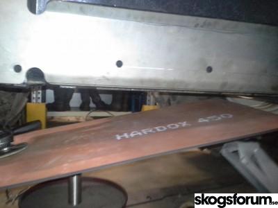

#303268Efter förra årets grundstötnig så uppdateras nu valmeten med 8mm hardox 8) .
efter johan83 idèr och grundritningar från 705:an.

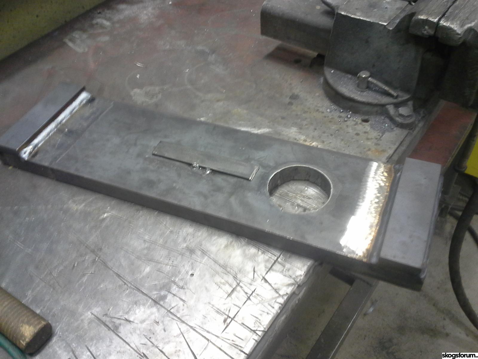

Bottenpluggen på tanken är nog det mest idiotiska placeringen i universum :lol:
Så den omringas nu av 150x25 plattjärn.

#303279Det där ser snyggt ut! Imponerande.
Vad blir egenvikten ungefär för detta påbygge?
Re: Valtra 6000 serien bottenpansar @johan83
Mannfolk
#303282Tack, De e många timmars slit å fundrationer för att färdiställa men vikten, den är väl cirka 150kg? allt gjort i 8mm material

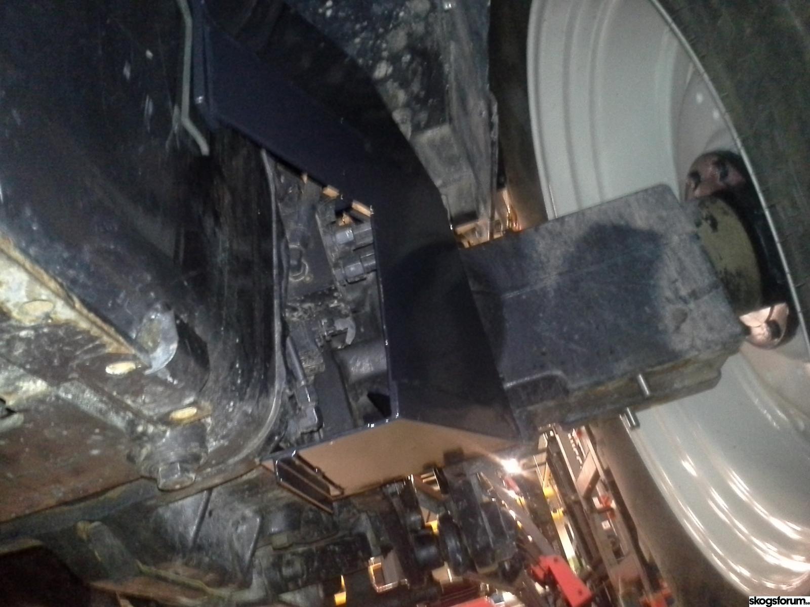

#303286Bra med vikt långt nere för tyngdpunkten.... :lol:
Helt rätt att täcka in bottenpluggen, blir jobbit läckage om man trycker till den.
Funderade ett tag med att fästa in i bakaxeln men hoppade över de sen :-?

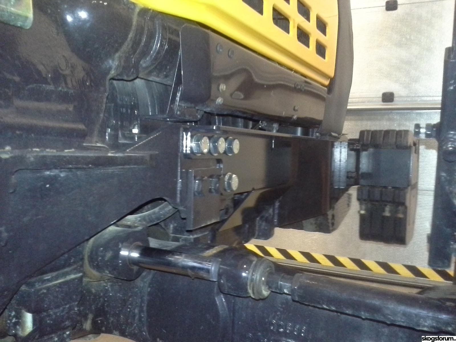

#303287stagen till bakaxeln är väl för upphängning och hålla den på plats om någon sten nyper coh försöker skjuta plåten.
#303292Aha, förstod inte att plåten slutade vid plattjärnet vid tankpluggen, min slutar med en utskärning så att draget går in i ett jack i bukplåten
Mannfolk
#303295okej. Har ju skyddsplåtar på bägge sidor för växelstag och elventiler för kraftuttag och dylikt skyddade från några år tillbaka

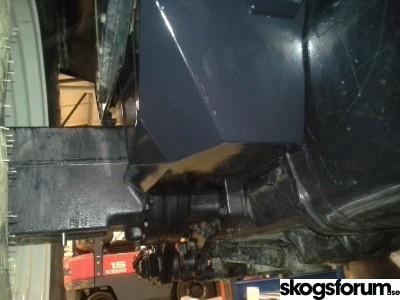

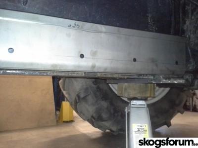

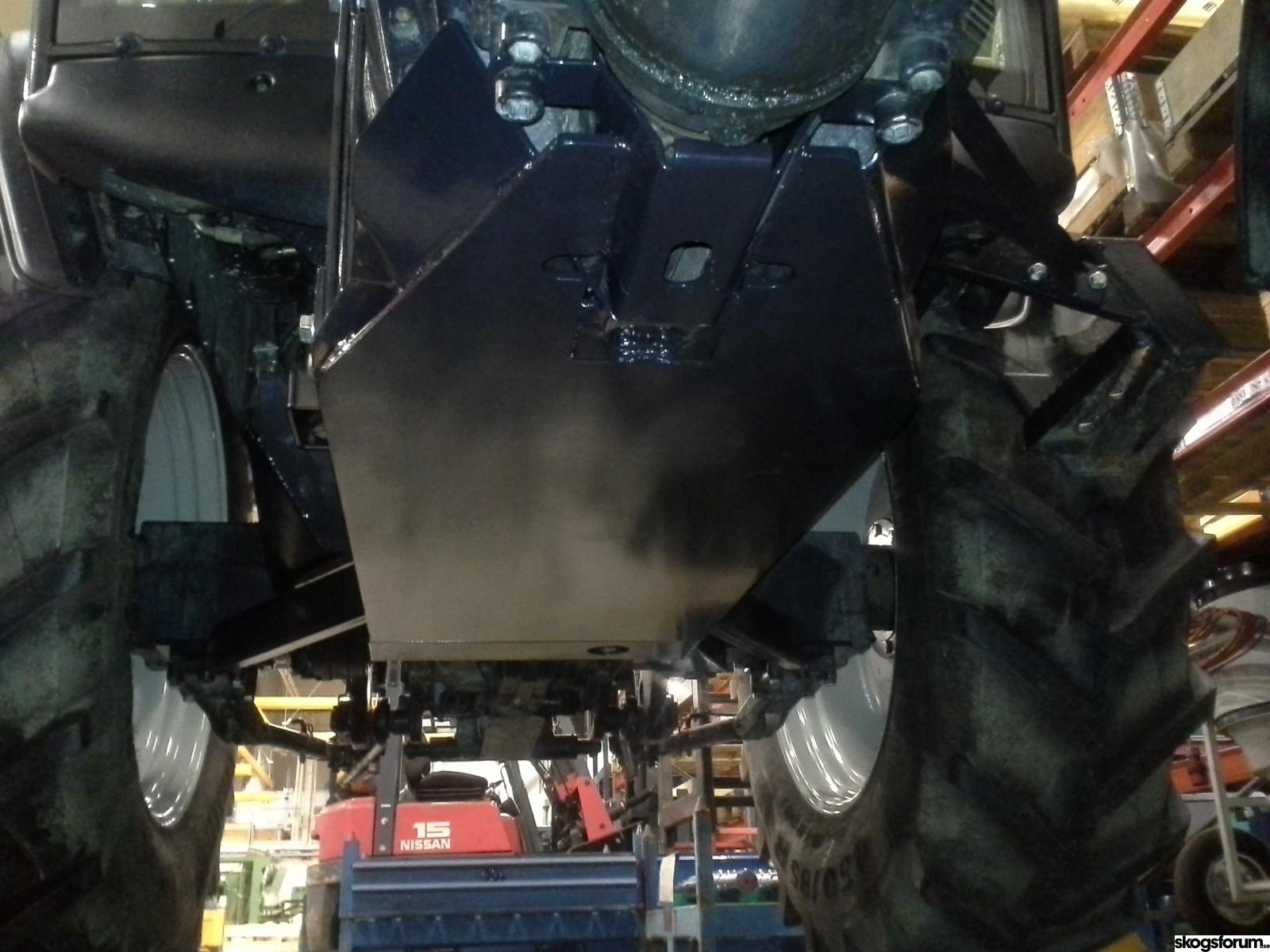

#303302önskar gärna fler bilder underifrån så man ser hur det täcker och är infäst. :-bd
Mannfolk
#303306kommer efter målning och montering! :-)

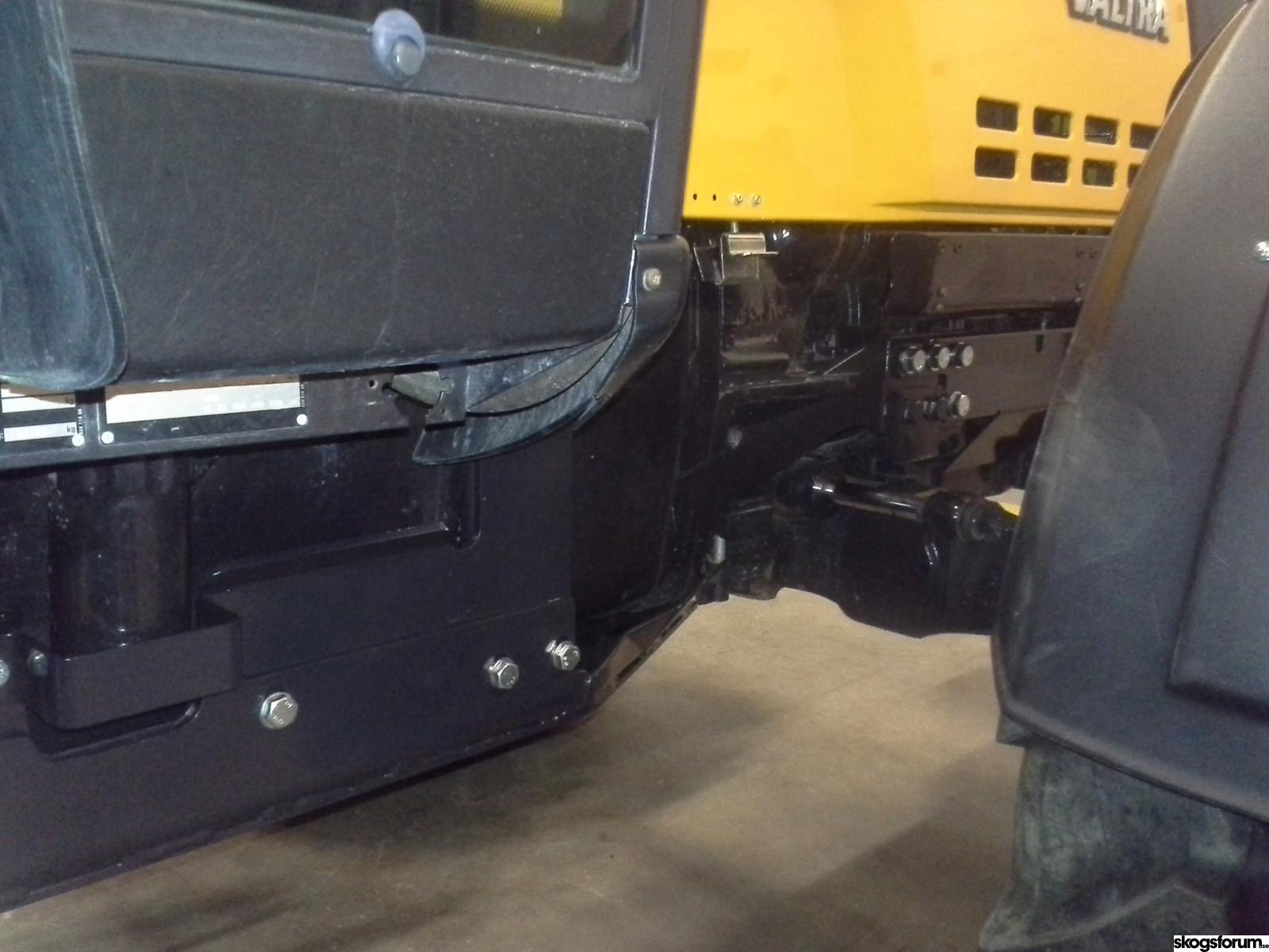

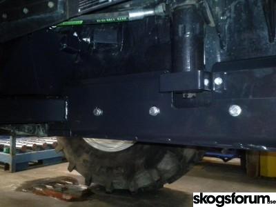

#305939Nu monterade ja allt klart ikväll!
#305940Snyggt!!! Bra jobbat! :-bd

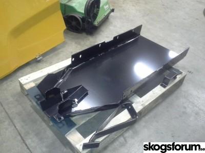

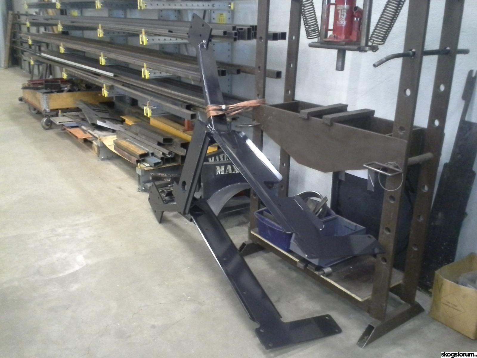

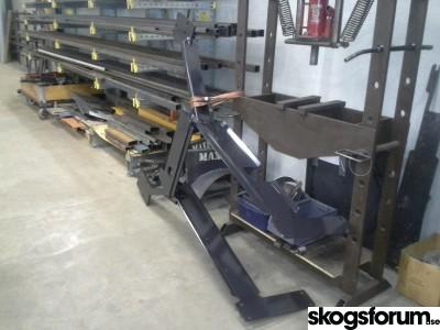

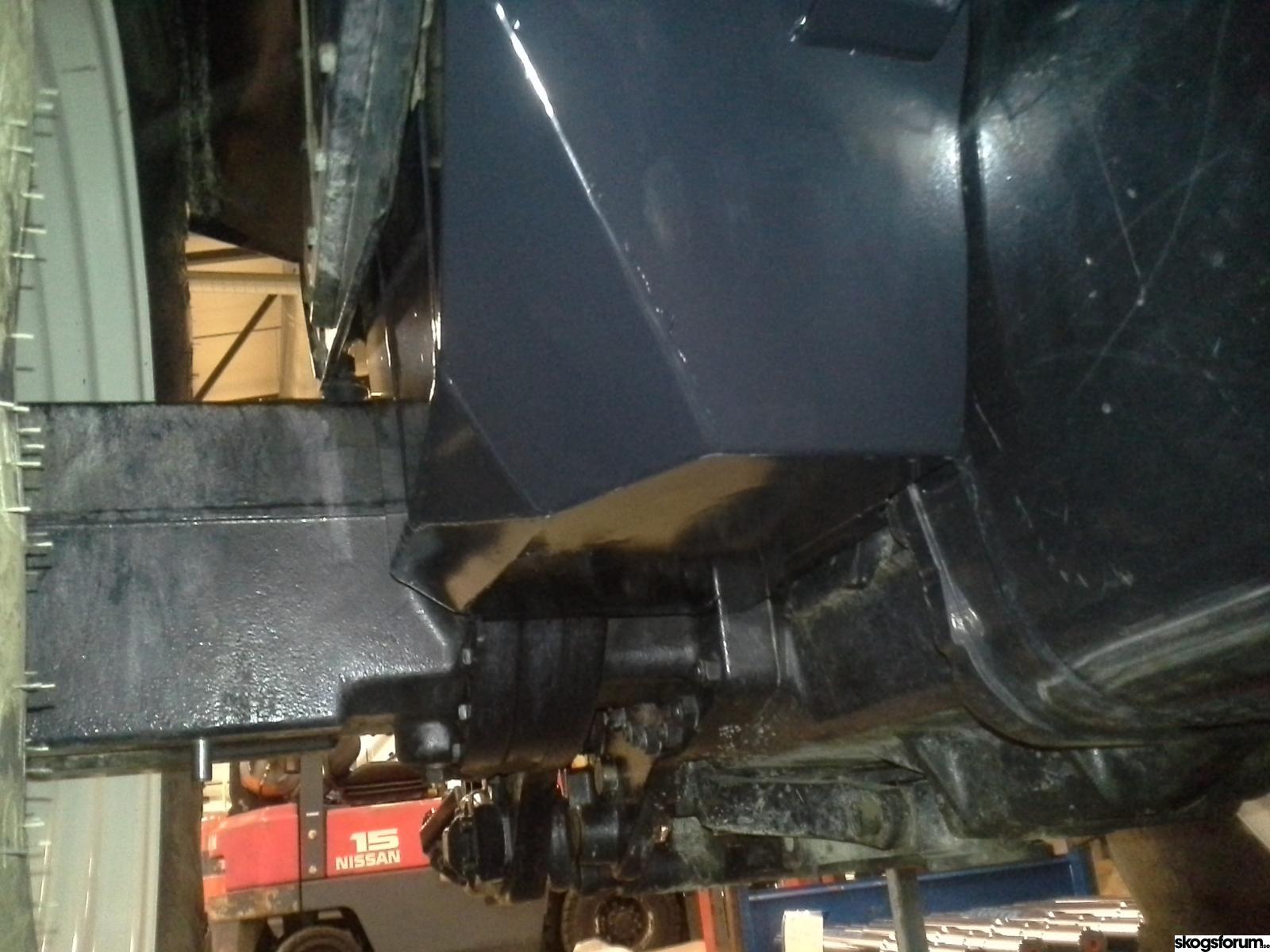

#305941Grundramen nylackad
olli
#305950Välgjort arbete med, förmodligen många arbetstimmar. Jag är imponerad. Snyggt!
Mannfolk
#305959
olli skrev:Välgjort arbete med, förmodligen många arbetstimmar. Jag är imponerad. Snyggt!
Tack!
Inte direkt många timmar några kvällstunder. allting görs maskinellt med laserskärmaskin och kantpress. röror och dylikt sågas med cnc-bandsåg.
Har en pulverlackerings firma precis bredvid som står för proffsmålningen 8)
