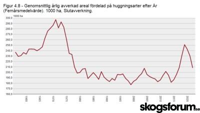

Enligt Rikskogstaxeringens data så har avverkningsarealerna ökat tydligt under den senaste femårsperioden. Om jag tar genomsnittet för de senaste fem årens medelvärden över slutavverkad areal (2018-2022) så hamnar jag på 232 720 hektar i årlig slutavverkning. Snittet för de föregående fem årens medelvärden (2013-2017) var 193 600 hektar slutavverkningsareal. Det ger en ökning av slutavverkningsarealen med drygt 20 procent. Alla siffrorna finns i tabellen här nedan.
Om man sätter den slutavverkade arealen i relation till den tillgängliga virkesproduktionsmarken (finns redovisat vid beskrivning av råskogsbalansen i Skogsdata 2026, sid 53) så får man fram följande årsytor och omloppstid:
2013-2017
19 700 000 hektar virkesproduktionsmark
Årsytan blir då 0,983% av arealen vilket ger en omloppstid om 102 år
2018-2022
232 720 hektar slutavverkningsareal
19 400 000 hektar virkesproduktionsmark
Årsytan blir då 1,199 % av arealen vilket ger en omloppstid om 83 år
Sammanfattningsvis så har under en 10-årsperiod:
-Slutavverkningsarealen ökat med 20,2%
-Årsytan har ökat med 21,7%
-Omloppstiden har minskat med 18,6%
För att dubbelkolla rimligheten i ovanstående så kan man titta på Riksskogstaxeringens uppgifter över avverkade volymer från just slutavverkning. Skogsstyrelsen redovisar dessa siffror på sin sajt tillammans med Skogsstyrelsens egna siffror över den totala bruttoavverkningen.
Här kan man se att medeltalet för årsdata 2013-2017 är 50,1 miljoner m3sk från slutavverkning och 60,7 miljoner m3sk/år som medel för 2018-2022. Siffrorna omfattar jämförbara femårsmedel från riksskogstaxeringen som vi har använt i räkneexemplen är ovan. Avverkningen har enligt dessa siffror ökat med 21,2 procent från perioden 2013-2017 till 2018-2022. Väl i linje med uppgifterna om slutavverkningsarealerna.
Slutsats: avverkningarna har ökat och omloppstiden har sjunkit under den senaste femårsperioden 2018-2022 enligt Riksskogstaxeringem och det har drivit ut mer virke på marknaden. Peaken för avverkningsvolym och slutavverkningsareal ligger runt 2019-2020 enligt RT femårsmedelvärden. Det innebär i praktiken medelvärden från 2019-2023. Fram till 2023 så innebar denna volymökning att industrin fick stora volymer virke till fortsatt låga priser. Inte förrän 2024-2025, när avverkningsvolymerna började minska efter peaken, började virkespriserna stiga på allvar.

Medelvärdet från Riksskogstaxeringen för din period är 216,6 tusen hektar per år. Och räknar man med dagens förutsättningar för avverkning så får man använda Virkesproduktionsmark och denna var i senaste Riksskogstaxeringen 19,4 miljoner hektar (produktiv skogsmark minus hänsynsytor och frivillig avsättning). Då blir det en teoretisk andel på 1,12 % eller en omloppstid på ca 90 år. Det känns bäst att använda senaste areal tillgänglig för avverkning för att diskutera dagens skogsbruk, den har säkert varierat över tid och Skogsstatistisk årsbok från mitten av 1950-talet visar att produktiv skogsmark var ~22,5 miljoner hektar. I slutet av 1960 hade det stigit till 23,5 miljoner hektar i och med alla igenplanteringar av åkermark.
