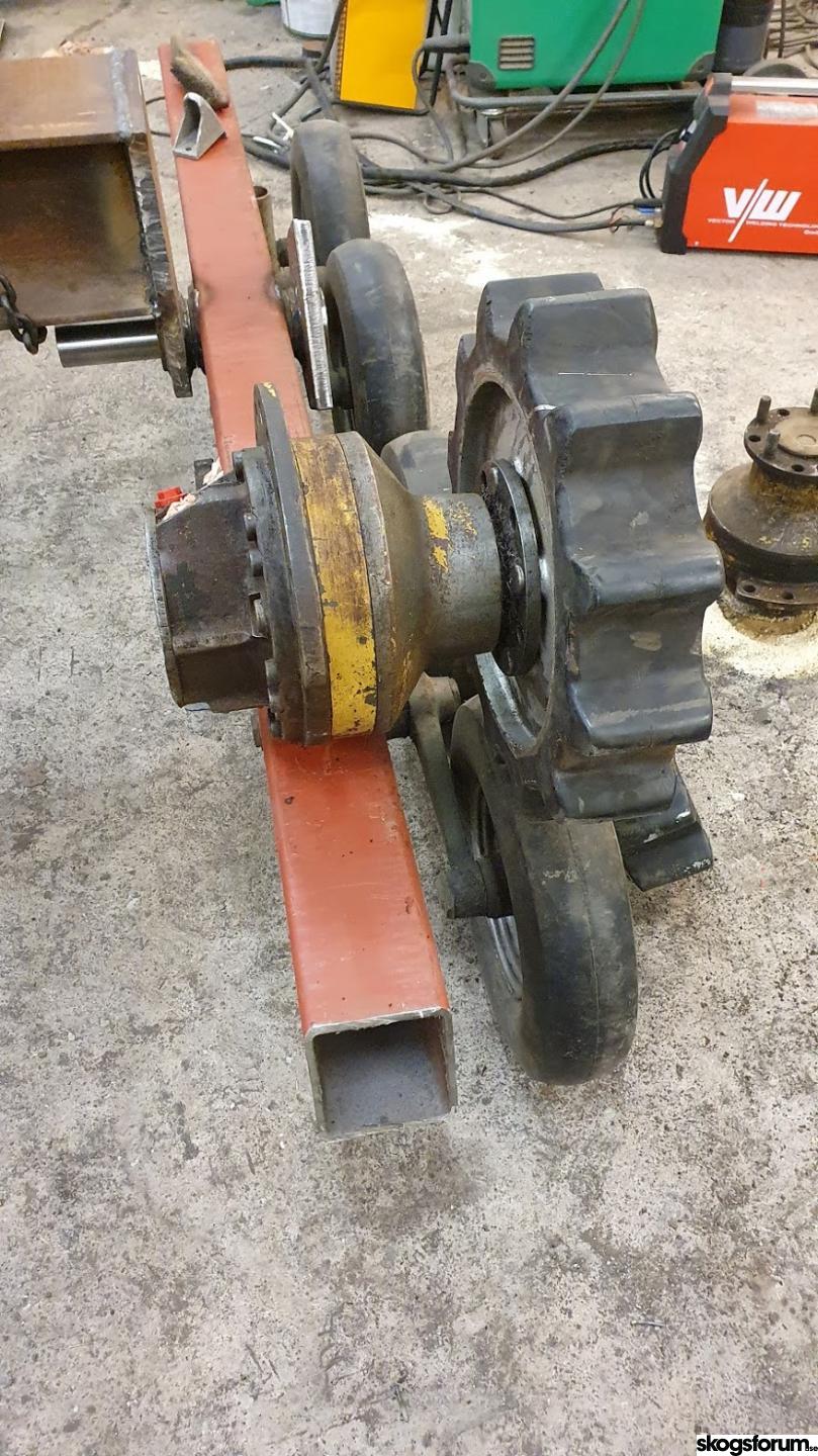

#701751Håller på och ritar på en liten skotare.
Tanken är att den skall bli helt hydraulisk med en turbo diesel motor från en paketbil.
Fram är det band från en Volvo BV 202, och bak blir det boggie med drivning med rulle mellan hjulen.
Det jag undrar är hur man skall designa drivningen, det blir 4 motorer till drivningen.
Motorn blir direkt monterad på drivhjulet till bandet fram.
Motorn är tänkt OMS med 32 mm axel.
Men vad skall man ha cc då radien på utsida band är 220mm för att den skall orka?

#702562har nu fått tag på två motorer från en skördare.
Borde vara 560cc.
Volvons hjul passade direkt på motorn.

markusc skrev:Borde vara 560cc.
Med 560 cc och 200 bar minus verkningsgrad och reduktion för delpa P så får du ett vridmoment på ca 1500 Nm.
Med 0.22 m radie på bandhjulet så får du en dragkraft på 6800 N per hjulmotor vilket ger ca
1.3 ton dragkraft. Om du vill öka dragkraften så måste du öka arbetstrycket alternativ skaaf större hydraulmotorer
När det kommer till hastighet så ger varje 10 L/min i flöde en hastighet på 22 m/min
Om du vill anvönda en pump med fast deplacement så måste du variera hastigheten med pumpvarvtalet, alternativt att du använder en pump med variabelt deplacement.
Hur sofistikerat du vill bygga beror på din budget
