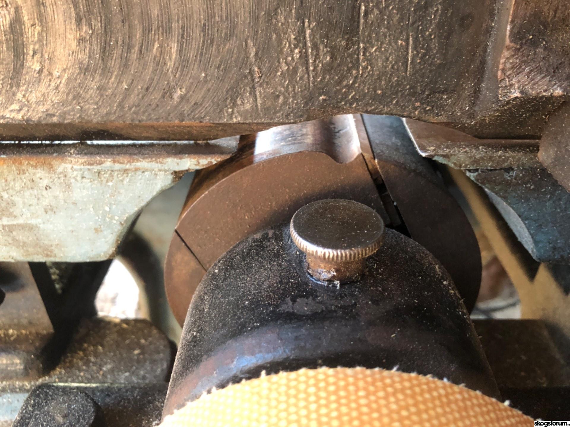

Jag har precis skaffat mig en hyvel modell äldre. Tippar på att den är från första halvan av 1900 talet.
Den behövde lite kärlek innan jag kunde starta upp den.
Den har ny rem, nya hyvelstål.
Motorn är monterad i efterhand, tror att denna gått med en rem från taket från början.
När jag väl nu provar att hyvla mina första bitar så blir det inte bra. Plankorna studsar nästan på valsen. Men mitt på blir det helt ok, jämnt och fint.
En massa frågor väcks naturligtvis. Hur skall borden ställas in? Vilken riktning hyvlar man (med eller mot valsrotationen)? Vad är lämligt varvtal? Jag misstänker att den går för sakta.
Ni kanske har andra tips!?

#867450Det låter som att du har en rikthyvel där du för över arbetsstycket, plankan, över borden och den roterande kuttern.
Du skall föra plankan mot kutterns rotationsriktning. Har du något skydd över kuttern, om ej så kompletera med det. Spreta ej med fingrarna när du jobbar med hyvlingen. Borthyvlade delar av fingrar ger svårläkta sår. Vilket varvtal kuttern skall ha beror på kutterns diameter samt antal hyvelstål, det är periferi hastigheten som avgör. Om det är för lågt varvtal så kan det kännas ryckigt.
Det finns också olika typer av kuttrar. I en rikthyvel så skall det vara en rundkutter ej fyrkant, riktigt gammalt tillbaks så var det vanligt vanligt med klaffrundkutter, dessa hade tjocka och breda stål med ovala hål för bultar som höll såväl stål som klaff. Sedan kom säkerhetskuttern med koniska slitsar med motsvarande konisk stång med spånbrytare lika lång som stålet och samt gängade hål för små bultar som skruvas ut så stålet pressas fast.
Vilken typ av kutter har din hyvel?
Utmatningsbordet skall ställas in i höjdled så att en riktat brädas kant hålles plant på utmatningbordet så skall kutterns stål nätt och jämt ta i brädans kant.

Jag har kollat lite och jämfört med dina data som du har angett. Jag inser att jag har halva skärhastigheten mot din maskin.
Jag tog mig friheten att räkna igenom dina siffror och du har en skärhastighet på ca32m/s.
Min maskin ligger på 14,5m/s. Stora skillnaden är motorn. Mitt märkvarvtal är 1410, medans du har 2900.
Idag har jag testat lite till. Jag ställde in det bakre bordet lite noggrannare. Har även PTFE sprayat borden för att få ner friktionen. Det gjorde allt mycket bättre, men jag är inte nöjd. Det är inte köpekvalitet på slutresultatet.
Tänker att varvtalet skulle kunna vara avgörande.

#867984Jasså du har fått tag på en riktigt ordentlig rikthyvel. E.V.Beronius Mekaniska Verkstad i Eskilstuna. Den torde vara tillverkad tidigast i början på 1910-talet då de började använda sfäriska kullager. Bolaget köptes upp av Munktells 1917 men sedan tog det väl något eller några år innan texten hade förnyats på alla produkter. Det stod fortfarande Beronius men ingenting om mekaniska verkstads aktiebolag eftersom bolaget hade upphört och Munktell hade tagit över tillverkningen.
Först litet om säkerhet:
Kuttern är en modell som arbetarskyddet inte godkänner i yrkesbruk numera. Kallas "clamshell cutterhead" på engelska så du kan ju läsa litet på nätet. Problemet med de där kuttrarna är att spännbultarna är dragbelastade. Därför är det vanligt att de töjs eller får utmattningsbrott och då kommer betten flygande och slår sönder maskinen och snickaren.
Det minsta du skall göra är att byta bultarna mot nya av bra kvalitet och minst 8.8 stål. Gör du det så skulle jag nog säga att du vågar hyvla för husbehov på den. Jag skulle tro att det är whitworth gänga på dem. Se till att du får rätt gänga eller gänga upp innergängan till UNC ifall stigningen är den samma. UNC är mindre utsatt för utmattningsbrott. Hallvtums UNC och whitworth har olika stigning men andra dimensioner brukar stämma.
Blir det yrkesbruk någon gång så satsar du 12000 kronor på en ny kutter och får som resultat en hyvel som tekniskt motsvarar hyvlar som andra betalar 60000 kronor för.
För att kunna räkna ut rätt varvtal måste vi veta diametern på skärcirkeln det viss säga diametern på kuttern mätt utanpå eggarna på betten. Vad är den?
Sedan skulle jag rekommendera att du håller varvtalet litet på lägre sidan för att minska centrifugalkrafterna på kutterbultarna. Jag tror vi hamnar någonstans mellan 3000 och 4000 varv i minuten men för att kunna räkna ut det måste vi få veta diametern på skärcirkeln.
Ibland hoppar det sådär för att ena bettet sticker ut längre än det andra.
Ta en rak ribba av hårt trä. Rita två märken på den med 6mm mellanrum ungefär 1/4 av ribbans längd från höger. Lägg den på utmatningsbordet så att högra sträcket är jäms med bordskanten och den utstickande ändan ligger över kuttern. Vrid runt kuttern så att bettet lyfter och drar fram ribban. Justera utmatnimgsbordet tills ribban dras fram exakt 6mm så vänstra sträcket hamnar vid bordskanten. Prva det där i båda ändorna och på mitten av alla bett. Då vet du om de sticker ut lika långt.
En annan vanlig orsak till att det hoppar är att betten behöver vässas. Dina ser inte vassa ut.
En tredje möjlig orsak är dåliga lager. Observera att lagren måste vara dubbelradiga sfäriska lager av god kvalitet. Lagerbockarna på de här hyvlarna står inte exakt i linje så när folk kommer på att de skall modernisera med kapslade spårkullager så börjar det bryta på lagren och så tuggar lagren sänder axeltapparna på kuttern.
En fjärde möjlig orsak är att varvtalet är för lågt. Om du har en 1400 varvs motor är varvtalet hälften fr lågt. Byt till en 2800 varvs eller byt remskiva.
