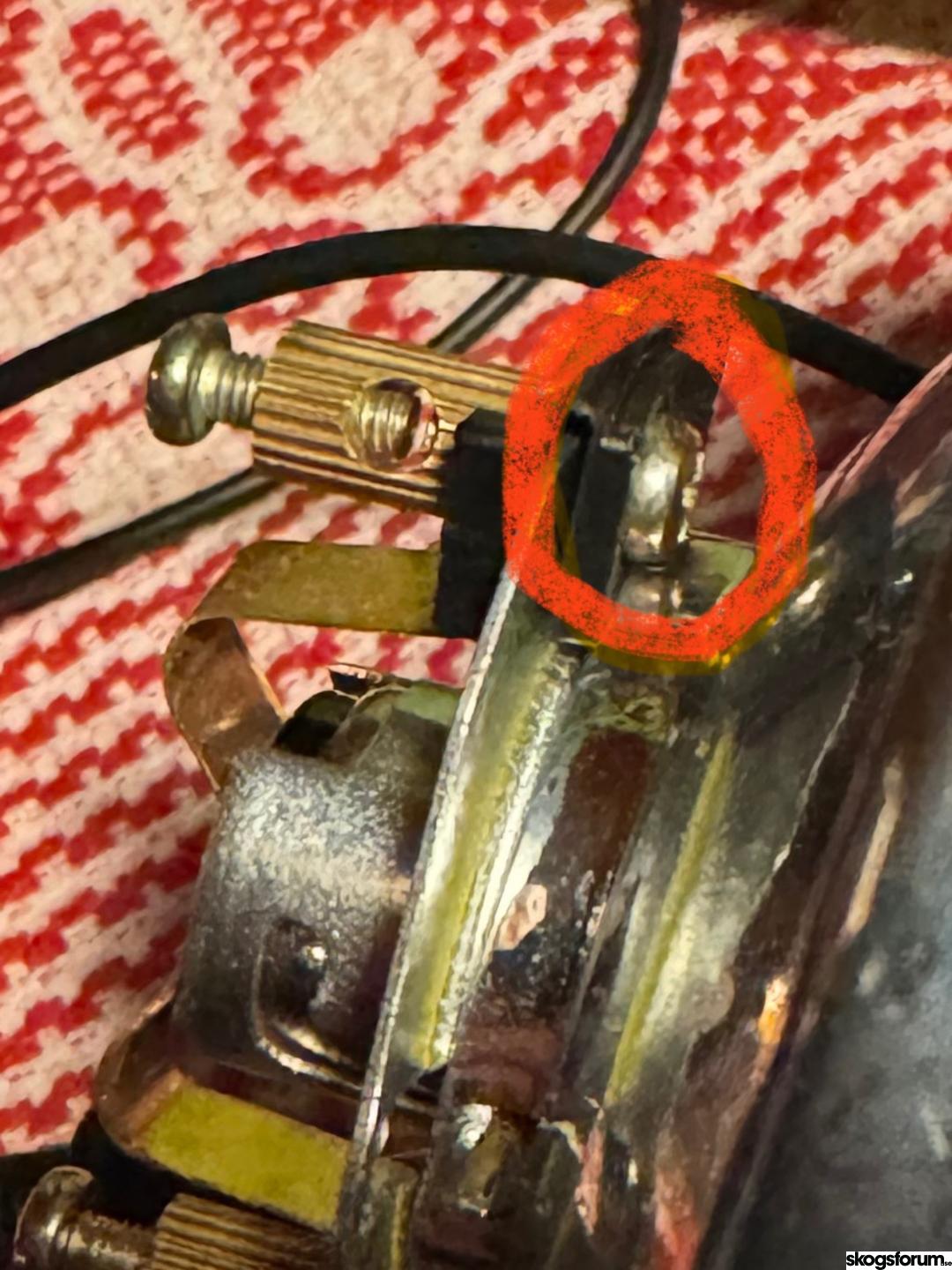

Halloj..🙂
Är det nĂ„gon hĂ€r som Ă€r duktig pĂ„ ”moppeel”?
Jag har kopplat enligt schema med ett minst sagt ”skumt” fenomen som resultat..đŸ€”
I lÀget hel/halv har jag bakljus precis som förvÀntat.
Med framlyktan ansluten sÄ har jag som exempel halvljus och bakljus.
NÀr jag sen slÄr pÄ helljuset sÄ slocknar bakljuset och helljuset fungerar inte.
Skiftas kablarna i framlyktan sÄ slocknar bakljuset i halvljuslÀge och halvljuset fungerar inte men nu fungerar allt i helljuslÀge.
Fenomenet flyttar alltsĂ„ lĂ€ge i ljuskontakten beroende pĂ„ vilken plint man ansluter till i lamphuset..😳
Glödlampan Àr för övrigt hel och kontakten till jord Àr mycket bra.

NejdĂ„, mopeden Ă€r en sjuttiotalare med ett brytarlöst tĂ€ndsystem.😀 Vad som tydligen Ă€r mitt problem Ă€r att schemat blir missvisande om man bytt till just ett nytt system som har fĂ€rre frĂ„n motorn utgĂ„ende kablar. PĂ„ den hĂ€r Ă€ldre typen av strömstĂ€llare ska man dĂ„ tydligen ansluta inkommande ström till plinten för bakljus och bakljuset till plinten för inkommande ström..😛

#865798PÄ Àldre mopeder sÄ sitter de oftast en sÀrskild bakljus spole utanför (ovanpÄ) den stora genetatorspolen till hel Ä halv. DÄ behöver baklyset bara kopplas till den spolen Ä inte till brytaren alls.
Om du inte har den pÄ de hÀr brytarlösa systemet sÄ ska du koppla de som schemat pÄ bilden.
Om vi förutsÀtter att du kopplat allting rÀtt sÄ Àr min gissning att de nÄnstans mellan brytaren Ä framlyktan blivit kortis mot jord pÄ antingen hel eller halv ljus kabeln till framlyktan.
Kablarna sticks ju in i brytaren underifrÄn Ä kommer ut mellan brytaren Ä styret Ä dÀr kan de bli kortis.
Eller ochsÄ Àr kabeln klÀmd nÄnstans.

NĂ„got jĂ€kligt ”skumt” fel Ă€r det utan tvekan. Jag har mĂ€tt upp brytaren som fungerar som den ska. Jag provade med att ansluta inkommande ström till plinten för bakljuset uppe i brytaren. DĂ„ fungerade fram och baklyse i ett av lĂ€gena vilket sĂ„klart Ă€r i sin ordning. NĂ€r jag sen kopplar om enligt schemat sĂ„ fungerar lyset fram och bak i endast ett av lĂ€gena (jag har inte brytt mig om vad som Ă€r hel eller halvljus) skiftar jag kablarna i framlyktan sĂ„ lyser som sagt fram och bakljus i det andra lĂ€get pĂ„ brytaren. Kopplar jag ur framlyktan sĂ„ lyser Ă„terigen bakljuset i bĂ€gge lĂ€gena..😳 Samtliga kablar Ă€r nydragna och ligger inte i klĂ€m eller Ă€r skadade pĂ„ nĂ„got sĂ€tt. Allt Ă€r utan tvekan rĂ€tt kopplat men nĂ„gonstans Ă€r det uppenbart fel..😖 Framlyktan har ju enbart tvĂ„ pluskablar frĂ„n brytaren och en egen jordkabel i lykthuset. BĂ€gge pluskablarna till framlyset Ă€r nya och Ă€r anslutna till plintar som bevisligen fĂ„r ström frĂ„n brytaren. Det ”superskumma” Ă€r att baklyset inte fungerar vid ett av lĂ€gena nĂ€r framlyset Ă€r anslutet dĂ„ bakljuset ju fĂ„r sin ström frĂ„n plinten i brytaren. Strömmen i plinten för bakljuset borde ju inte försvinna Ă€ven om det Ă€r nĂ„got fel i framlyset? Men nĂ„got fel Ă€r det uppenbarligen dĂ„ fenomenet flyttar plats i brytaren beroende pĂ„ vilken plint jag kopplar till i framlyset..đŸ€ŁđŸ€Ł

Den som söker han finner..😛 tack för det Tralsmo ty det var du som satte mig pĂ„ kortisspĂ„ret och dĂ„ kunde endast lykthuset komma i frĂ„ga.
