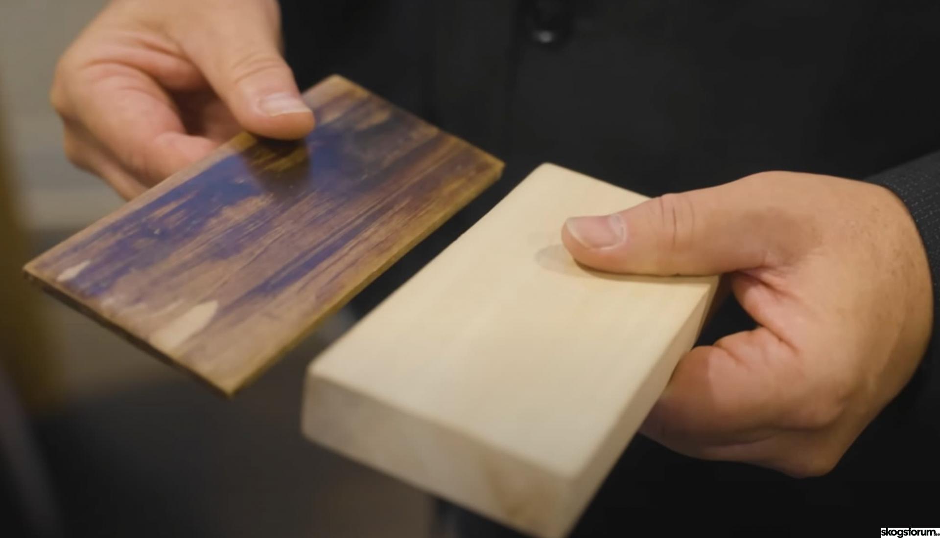

#851159Enligt en studie som publicerats i tidningen Nature redan 2018 så kan så kallat densifierat trä vara en otrolig framtidsprodukt. Det är en produkt som är relativt enkel att tillverka och som likt alla trävaror lagrar koldioxid och det är en produkt som är starkare och lättare än stål. Densifierat trä kan man säga blir en mellanprodukt mellan den kemiska massaindustrin och trävaruindustrin. Detta då man kokar och pressar trävaror till den slutliga produkten.
Studien, som har gjorts av forskare vid flera framstående institutioner, inklusive University of Maryland, USDA Forest Service, University of California Merced, och Northeastern University presenterar en ny teknik som innefattar två huvudsakliga steg. Först sker en kemisk behandling där träblock med dimensionerna 120 mm x 44 mm x 44 mm kokades i en lösning av 2,5 M natriumhydroxid (NaOH) och 0,4 M natriumsulfit (Na₂SO₃) i 7 timmar. Denna behandling avlägsnar ungefär 45% av ligninet, vilket gör träet mer poröst och lättare att komprimera. Efter den kemiska behandlingen pressas träet vid 100°C under ett tryck på cirka 5 MPa i ungefär en dag. Detta leder till att cellväggarna kollapsar helt och träet komprimeras till ungefär 20% av sin ursprungliga tjocklek.
De mekaniska egenskaperna hos det densifierade träet är betydligt förbättrade jämfört med naturligt trä. Draghållfastheten ökar från i studien 46.7 ± 4.5 MPa till 548.8 ± 47.2 MPa, och brottenergin ökar från 0.39 ± 0.04 MJ/m³ till 3.9 ± 0.2 MJ/m³. Flexuralstyrkan (böjning parallellt fibrerna, ƒm,k) är cirka sex gånger högre än för naturligt trä längs tillväxtriktningen och arton gånger högre vinkelrätt mot tillväxtriktningen. Kompressionsstyrkan är cirka 5.5 gånger högre längs tillväxtriktningen och 33-52 gånger högre vinkelrätt mot tillväxtriktningen jämfört med naturligt trä.
Det densifierade träet uppvisar också en förbättrad dimensionsstabilitet. Efter att ha exponerats för 95% relativ luftfuktighet i 128 timmar sväller träet endast med 8.4% i tjocklek, vilket är betydligt mindre än naturligt trä.
Man kan alltså säga att detta lite liknar sulfatprocessen som är dominerade inom svensk skogsindustri. Skillnaden är att man använder natriumsulfit istället natriumsulfid och får genom detta troligtvis en snällare effekt på utlösningen av ligninet. I sulfatprocessen försvinner allt lignin men nyckeln till att tillverka densifierat trä verkar vara att endast ta bort ca. 45%. Rent teoretiskt borde man på ett sulfatbruk därför kunna justera processen och få ut träflis som sedan kan pressas till densifierat trä. Tricket är att ha kvar lignin men inte för mycket då ligninet troligtvis fungerar som lim när träet sedan pressas ihop under både tryck och värme.
Företaget Inventwood är en start-up som knoppats av från universitetet i Maryland och som nu siktar på att göra produkter i densifierat trä. Produkten har de döpt till "Mettlewood" som säkert ska anspela på "metallträ". Inventwood skriver att deras densifierade trä är 50 % starkare än metall, 80 % lättare än metall, brandsäkert och formbart. Förutom att pressa "plankor" säger Inventwood att man kan 3D-pressa densifierat trä. Vilka produkter som kan komma ut av detta får nog enbart fantasin sätta stopp för.
I videon nedan beskriver Inventwood sin produkt. En liten varning för amerikanskt säljsnack bör dock läggas...
Eftersom studien visar relativt ingående hur man gör densifierat trä så kommer här en förklaring. Obs, detta är inte en uppmaning att börja testa hej vilt och skulle andan fall på så friskriver vi oss för eventuella blessyrer mm.

Enligt studien så verkar de flesta träslag fungera att "densifiera". De har testat med amerikanska trädslag som asp, ek, lind och tall (Pinus Strobus). Något som kan vara riktigt spännande är att jämföra densifierat trä mot vanligt C24 konstruktionsvirke. Med reservation för felräkning så vet vi att C24 konstruktionsvirke är en standardklassning för virke som används i byggnadsindustrin, med en karakteristisk böjhållfasthet (böjning parallellt fibrerna, ƒm,k) på 24 MPa och draghållfasthet på 14,5 MPa. Jämfört med C24 konstruktionsvirke verkar det densifierade träet överlägset på flera punkter. Draghållfastheten hos det densifierade träet är enligt studien 548.8 ± 47.2 MPa, vilket är mer än 20 gånger högre än C24-virke. Flexuralstyrkan (ƒm,k) hos det densifierade träet är också betydligt högre, vilket gör det till ett mycket starkare och mer hållbart alternativ för byggkonstruktioner.
Om vi utgår från att en C24 regel har dimensionerna 45x195 mm och är 3 meter lång, torde en motsvarande regel av densifierat trä med dimensionerna 45x33 mm uppnå samma styrka enligt studien. Den ursprungliga dimensionen för densifierat trä före kokning och pressning skulle då kunna vara 45x165 mm. Detta innebär att vi kan använda en ursprunglig dimension på 165x45 mm istället för en 195x45 mm vilket motsvarar en råvaruminskning på drygt 15 %.
Det är klart, detta är rent teoretiskt. Men det är ändå spännande. Därför skulle det vara intressant att höra dina tankar om detta. Förutom de egenskaper som nämnts ovan så har studien, i sann amerikanskt anda, givetvis också testat de ballistiska egenskaperna. Studien nämner här att densifierat trä troligtvis kan användas för energidämpande applikationer och billig pansar.
