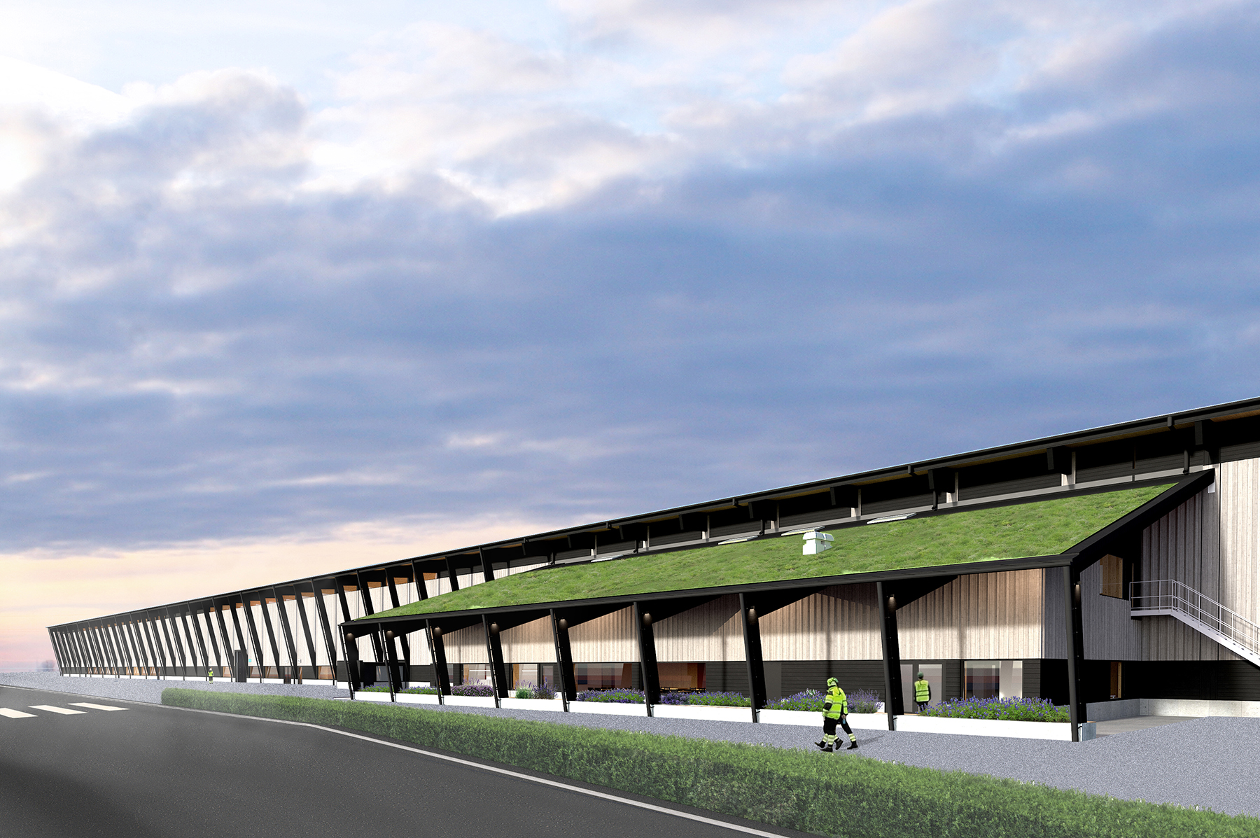

#795926Vi har skrivit om Södras satsningar på att tillverka KL-trä i Värö i några tidigare trådar. Bl a i den här från april 2019: Södra bygger ytterligare en CLT-linje i Värö
Södra startade sin KL-produktion i en mindre pilotanläggning som initialt klarade av att tillverka 5000 m3 KL-trä per år men som snabbt trimmades upp till det dubbla. I pressmeddelandet där beslutet om fabrik 2 kommunicerades i april 2019 pratade man om en produktionsvolym som över tid skulle komma upp i 140 000 m3 KL-trä per år och redan samma höst, i september 2019 pratade Södra Woods dåvarande Vd Jörgen Lindqvist om att Södra mycket väl kan bygga ytterligare en tredje fabrik för KL-trä.
Ambitionsnivåer och satsningar har med andra ord varit omfattande och det är nu intressant att följa upp och se hur det ser ut idag. Onsdag 15 mars den här veckan ska nu den storskaliga fabriken invigas i Värö. Den nya fabriken är en anläggning på 18 200 kvadratmeter fabriksyta och det är enligt Södra en av Sveriges allra främsta i sitt slag när det gäller avancerad produktionsteknik. Invigningen kommer att gästas av Hallands landshövding Brittis Benzler och kommunstyrelsens ordförande i Varberg Ann-Charlotte Stenkil. Även Södras styrelseordförande Magnus Hall och Södras vd Lotta Lyrå kommer att vara på plats.
Jag har ställt några frågor till Södras presstjänst inför invigningen för att få reda på lite mer om hur Södras produktionsvolymer och framtidsplaner ser ut när det gäller KL-trä. Ligger ribban fortfarande lika högt som under 2019 eller har verkligheten tvingat fram anpassningar?
50 personer i tvåskift
När byggplanerna för den storskaliga fabriken lanserades pratade Södra i termer om att man "över tid" skulle komma upp i 140 000 m3 producerat KL-trä per år. Motsvarande ca 5000 bostäder. Nu skriver södras presstjänst att fabriken fullt utbyggd kommer att ha en produktionskapacitet om 80-100 000 m3 KL-trä, motsvarande ca 4000 bostäder. Den nya fabriken började producera under hösten i fjol och är fortfarande under uppskalning. Idag körs fabriken av ca 50 personer i tvåskift. Fullt utbyggd ska den som sagt var kunna producera 80-100 000 m3 KL-trä per år.

#796200Nu har Södra invigt KL-fabriken i Värö. Enligt pressmeddelandet från dagen så siktar Södra på att bli Nordens ledande leverantör av KL-trä. Södras Vd Lotta Lyrå beskriver satsningen:
Fabriken i Värö blir en Sveriges största fabriker för produktion av korslimmat trä med kapacitet att leverera stommaterial till drygt 4000 bostäder varje år, en tiofaldig ökning av Södras produktionskapacitet jämfört med tidigare. Genom att satsa på produktion i Värö har Södra närhet till flera tillväxtregioner för korslimmat trä i Norden. Logistiskt sett når man även internationella marknader smidigt via hamnen i Varberg. Genom att använda den gröna energi som produceras vid Södras massabruk i Värö blir tillverkningen för korslimmat trä helt fossilfri.
