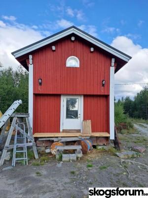

#794000Snyggt 👍
Men det Àr inte lÀngre sedan som det var skÀmmigt att bygga med vankant pÄ brÀdorna.
Brorsan
#794035Snyggt! 👍
AnvÀndarvisningsbild
Klyv Bixby
#794071
svampbob skrev:Snyggt 👍
Tack 👍 Jag tyckerdet har sin charm med vankant om det runt om Ă€r "stramt". Hade jag tex haft allmoge foder pĂ„ fönstren skulle jag ha sĂ„gat bort vankanten Ă„ profilfrĂ€st/fasat ist för att fĂ„ balans.
GĂ„r allt enligt planerna fĂ„r ni se en shosugiban panel i min hall sen 😇

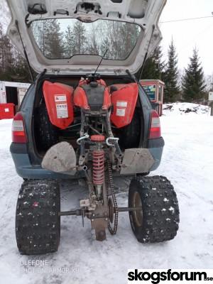

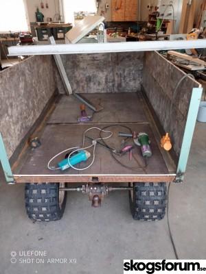

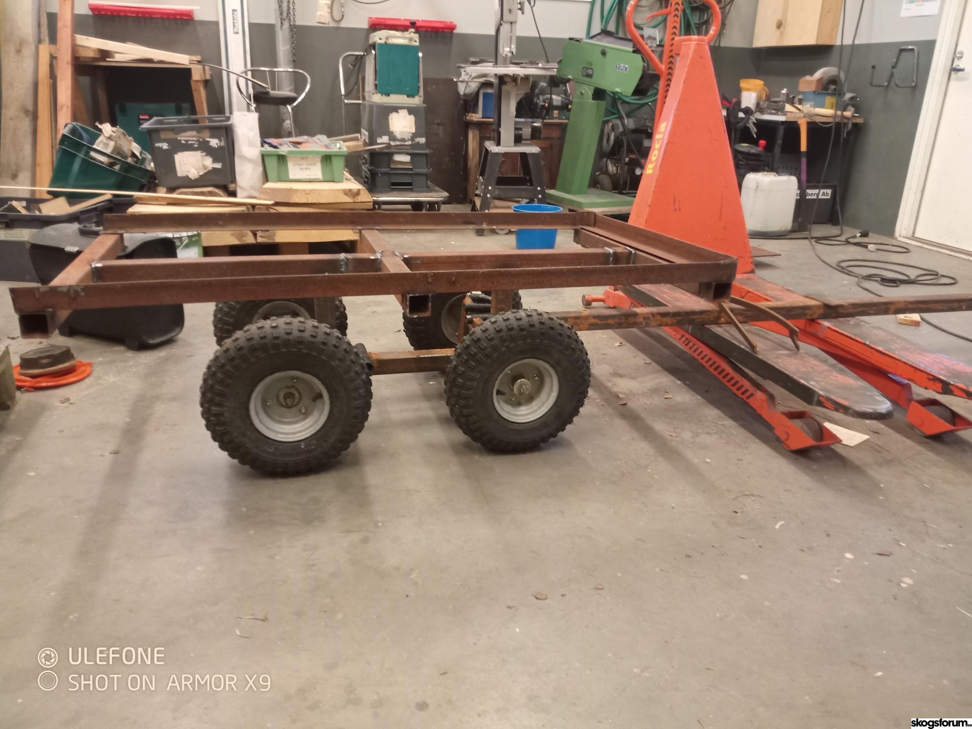

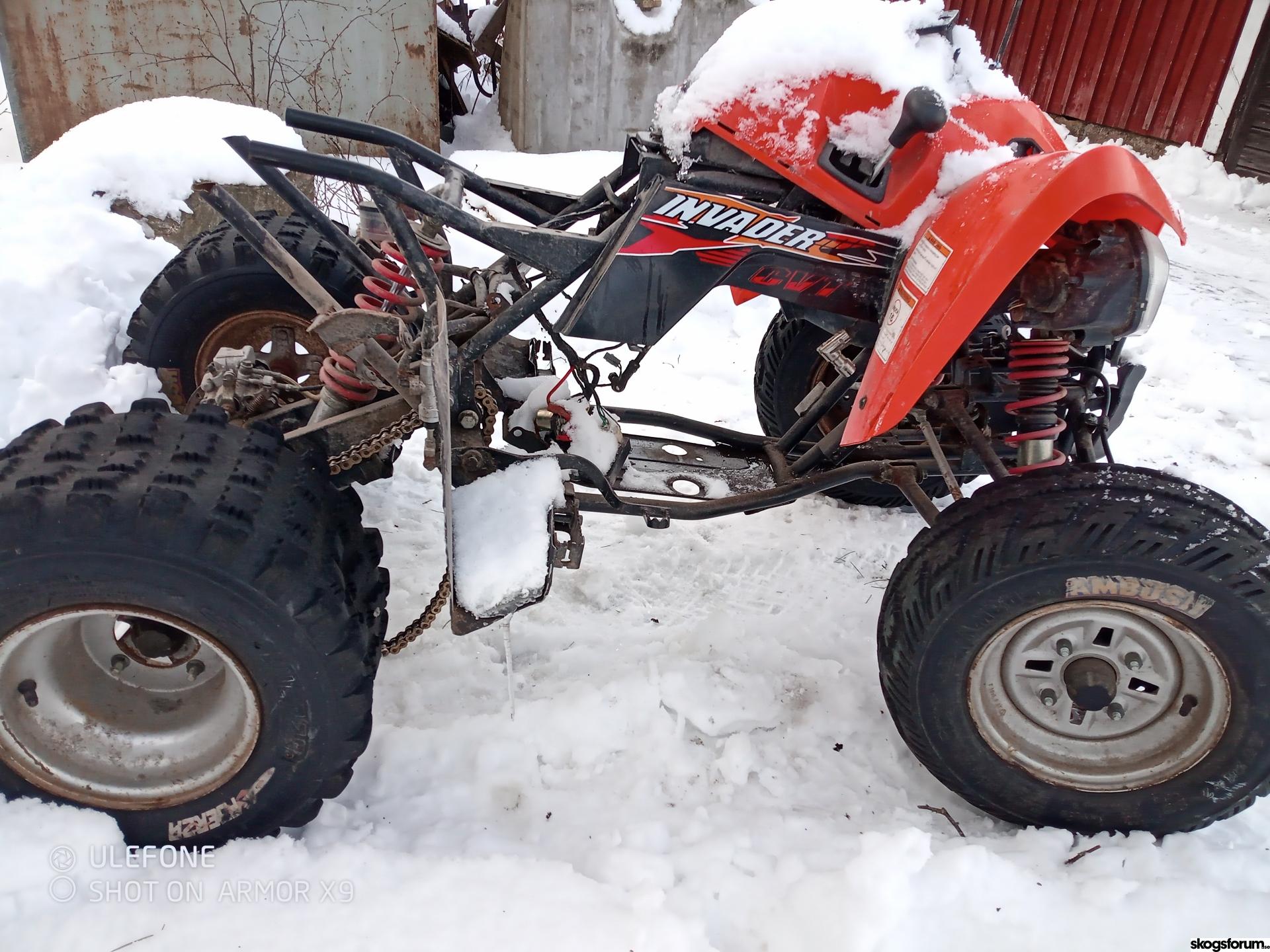

#796681En Skrotad ATV som ska byggas om till grus och askvagn till en en minilastare sÄ jag kan kippa den genom att lyfta den i bommen
ska behÄlla nedre delen av ramen och göra framaxeln stum, motorn kaputt men jag behöver bara axlarna och naven och göra ett ordentligt flak pÄ ca 1.5m lÄngt

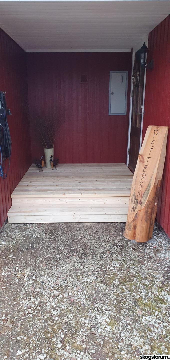

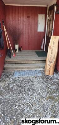

#796689Byggde ny farstubro idag 😀
Klyv Bixby
#796767Pytsade pÄ lite linolja idag pÄ farstubron, har Àven bestÀllt en ledstrip att sÀtta under överhÀnget.

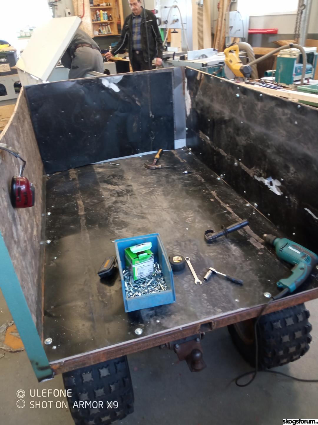

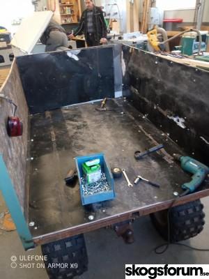

#797705SÄ dÀr lÄngt kom man idag pÄ bygget.
Nu fÄr jag fundera pÄ passlig höjd av ramen innan man kapar de som inte behövs för vagnsbygget
Alla lager var i bra sick och tur var de
JĂ€kla Kinsers som inte har kvalitetsbultar drog runt10-16 bulthuvuden med bra hylsor innan jag tog vinkelkapen och kapa bort dom

#797714
Piraboin skrev:SÄ dÀr lÄngt kom man idag pÄ bygget.
Jo jag har sett en o annan pryl med 4.6 bult đŸ˜€

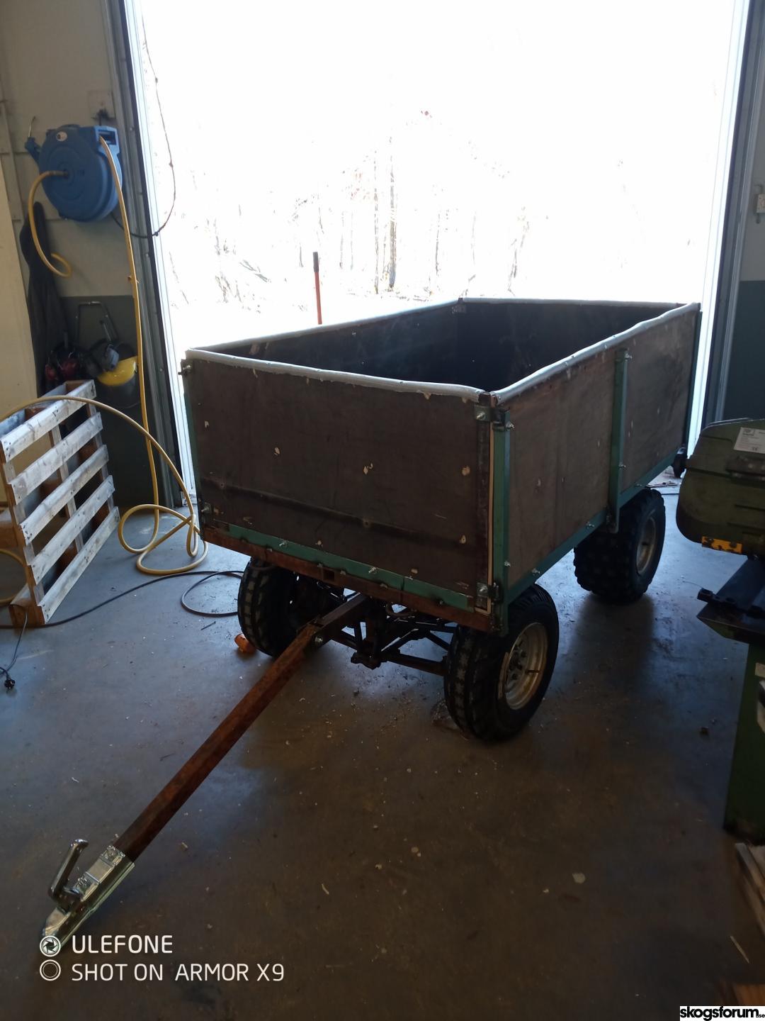

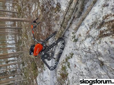

#800647Vagn till en Avant Proficat, senare Avant 313S
Gjord av en skrotad Atv,begagnade, fanerskivor frÄn 2 bilvagnar och jÀrn ur ett skrot flak
Ska i huvudsaks anvÀndas att köra ut torv aska pÄ ÄkervÀgar i omgivningen
Tippning sker genom att koppla en lyftkedja i öglorna i framkant och lyfta med lastaren

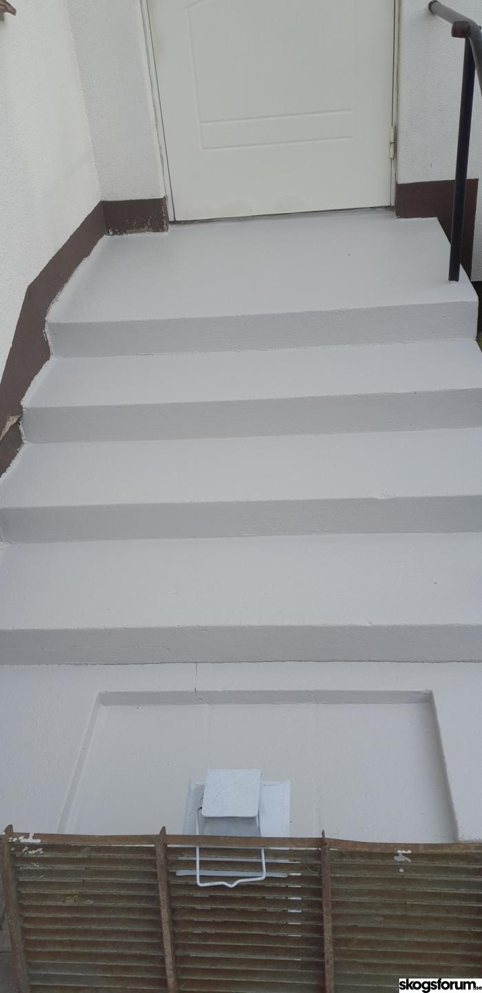

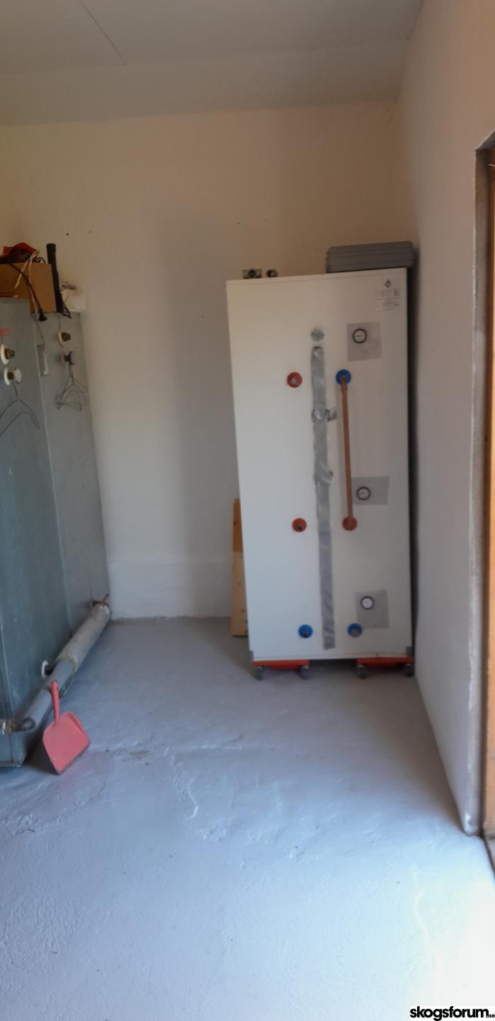

#811396Byggt om pannrummet, till en tekniktank. Å mĂ„lat lite. Å bytt dörr, men fy, innan d fĂ€ste. BlĂ„betong , j....a skit.
#811399JĂ€drar sĂ„ fint det blev 👍 👍 👍

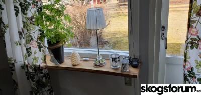

#811403

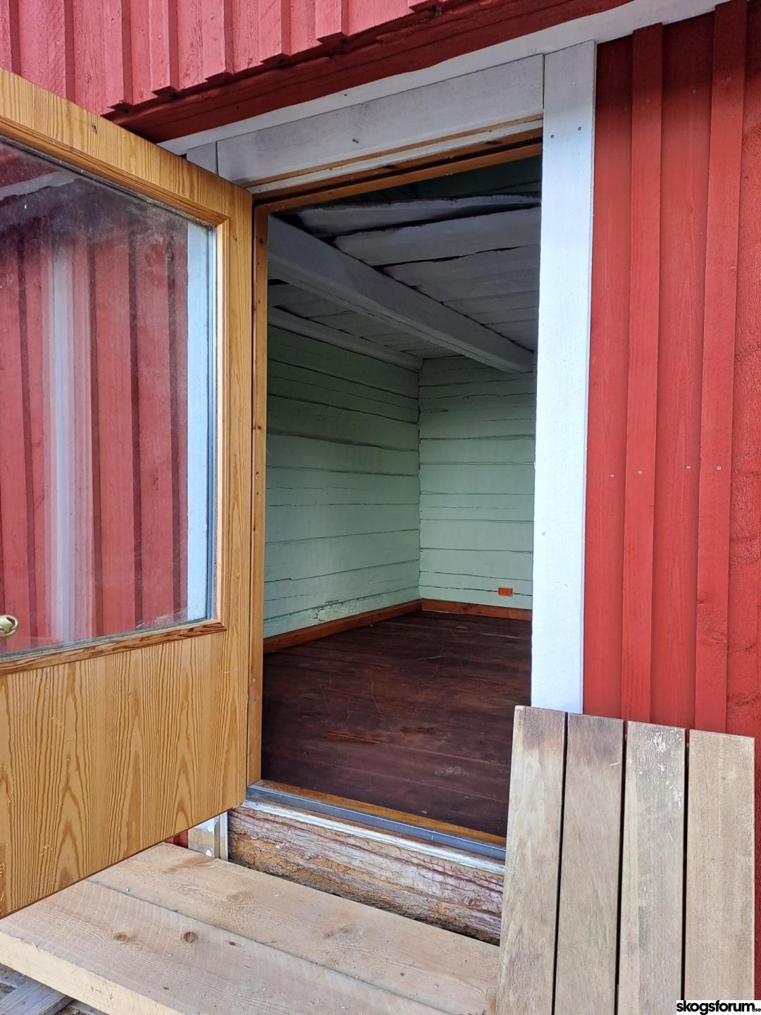

Flyttade en sÀdesbod anno 1874 till en sjötomt.
Har sökt tillstÄnd för gÀststuga men Ätminstone ett par Är blir den vÄr sommarstuga.
Frun vÀgrade anvÀnda den om vi inte Ätminstone mÄlade vÀggar och golv.
Golvtiljorna Àr mÄlade med linolja med ljus kaffebrun pigment.
